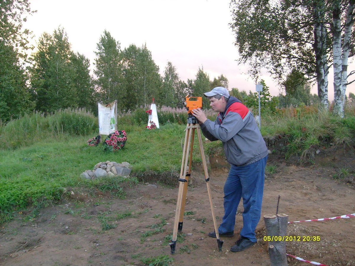

Сообщение краевед эксперт » 06 сен 2012 11:32
Вчера 5 сентября 2012г. вместе с "БОМЖом" в миру Олегом произвели обмер земельного участка для мемориала. Погода была хорошая. Светило солнце. И, только в конце замеров, пришла небольшая тучка с дождем и мы вынуждены были спрятаться под березу, стоящую рядом с будущим мемориалом.
Ниже прикрепил фото при замерах 5 сентября.
Олег производит геодезическую съемку на местности будущего мемориала
Логунцов тоже участвует в геодезической съемке
