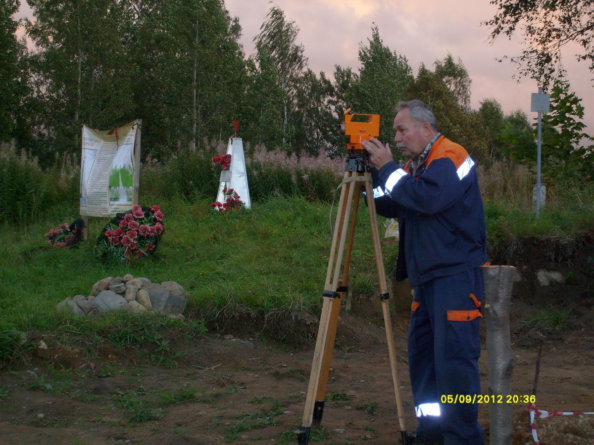

Сообщение краевед эксперт » 06 сен 2012 11:32
Вчера 5 сентября 2012г. вместе с "БОМЖом" в миру Олегом произвели обмер земельного участка для мемориала. Погода была хорошая. Светило солнце. И, только в конце замеров, пришла небольшая тучка с дождем и мы вынуждены были спрятаться под березу, стоящую рядом с будущим мемориалом.
Ниже прикрепил фото при замерах 5 сентября.
Олег производит геодезическую съемку на местности будущего мемориала
Логунцов тоже участвует в геодезической съемке

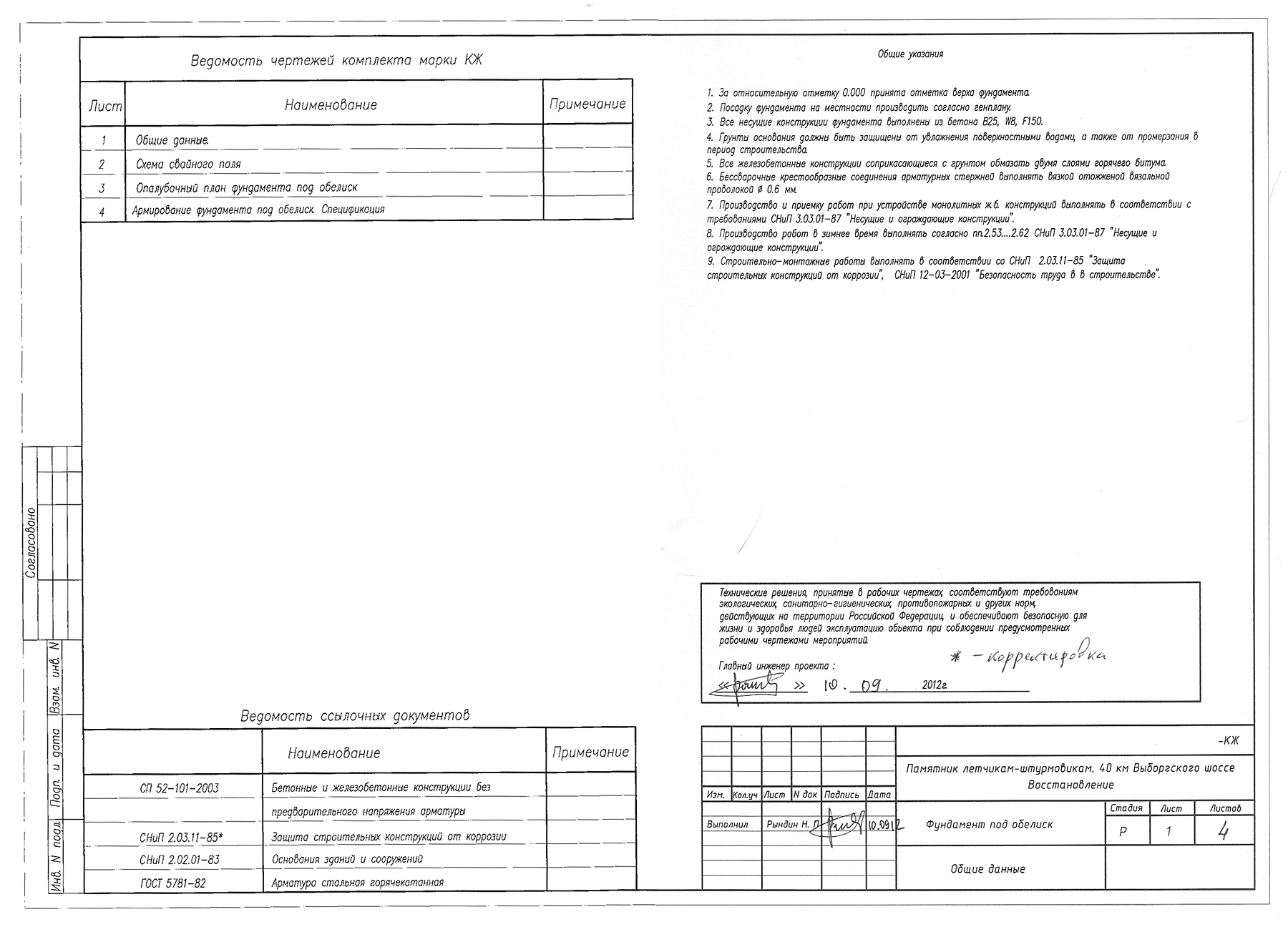

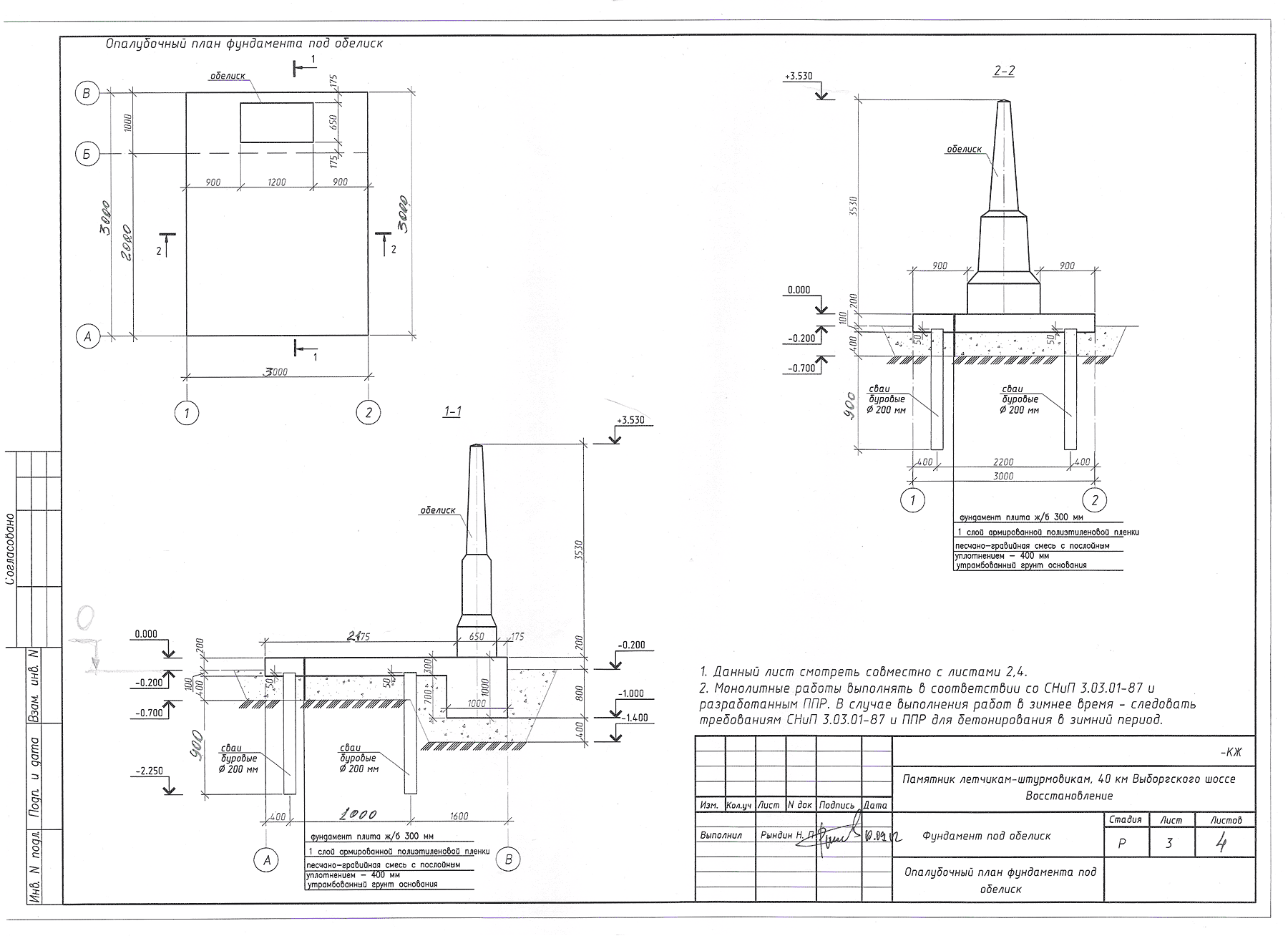

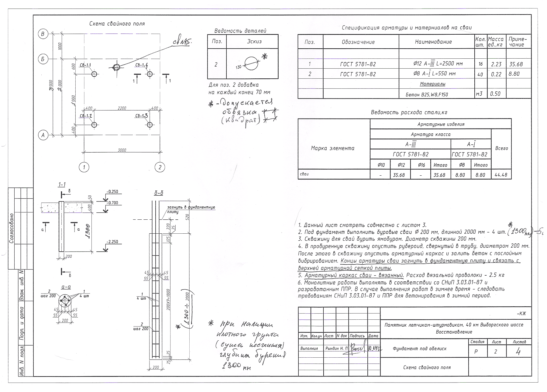

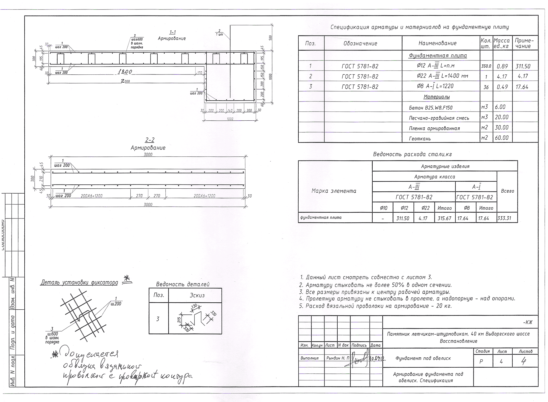

На последнем "техническом собрании" 04.09.2012 таки пришли к конечной концепции в конструкции фундамента. По этим результатам недавно был составлен некий документ, регламентирующий конструкцию и материалы. Прошу обратить внимание, что это не полноценный проект, а просто рабочая документация. Но она оформлена в должном виде, и по ней и возводится фундамент. Некоторые моменты всё-таки корректируются, но основная техническая составляющая представлена верно.
Кстати, сегодня пробурили и залили 5 ж/б свай под основание (ждём фотоотчёта от Олега). На днях, при благоприятной погоде будет проведена оснастка опалубки, засыпка и утрамбовка подсыпки, и в ближайшие дни зальётся сама плита.
Сообщение raevsku » 11 сен 2012 22:22
Aqua$erg писал(а):Прошу обратить внимание, что это не полноценный проект, а просто рабочая документация.
Дык, енто еще круче и то, что надо... Присутствует вся деталировка. Изображение
Фундамент получается зашибись, монА по нему на танке ездить!
Сообщение raevsku » 11 сен 2012 22:40
Aqua$erg писал(а):Кстати, сегодня пробурили и залили 5 ж/б свай под основание
Недопонял, откеда всплыла пятая свая? Зачем?

Согласен с Raevsku - и прорисовано хорошо и должно получиться надежно.
Порядок!

Сообщение Aqua$erg » 12 сен 2012 20:20
raevsku писал(а):Недопонял, откеда всплыла пятая свая? Зачем?
Хуже от неё не будет, а пробурили и залили, вероятно, исходя из того, что кубометр бесплатного бетона нужно было куда-то распределить. Вероятно, из этого и выросла пятая свая. К тому же, она поддерживает центр переднего края плиты (по заднему краю поддержку выполняет целиковый метровый "зуб").
Sancho писал(а):прорисовано хорошо и должно получиться надежно.
Чертёж и просчёты сделаны абсолютно бесплатно, благодаря ходатайствованию нашего организатора - С.В.Пучкова, исходя из обсуждения технических спецов, "вызванных разными сторонами" 8)

Сообщение raevsku » 12 сен 2012 21:26
Aqua$erg писал(а):Вероятно, из этого и выросла пятая свая. К тому же, она поддерживает центр переднего края плиты (по заднему краю поддержку выполняет целиковый метровый "зуб").
Енто никак не согласуется с приведенными выше чертежами. Дополнительная свая посажена со стороны плиты, обращенной к памятнику (согласно чертежам), а с противоположной стороны - только две сваи, и никакого "зуба".
Aqua$erg писал(а):Но для отсыпки и выравнивания склона, для оборудования лестничного марша, для мощения территории мемориала этого абсолютно недостаточно
А где РД на енто дело???

Сообщение Aqua$erg » 12 сен 2012 21:38
Виноват, простите дядьку. но ведь точно - не повредит. И поможет удерживать всю конструкцию от оползания и наклонов.
Это - в будущем. И никакой РД пока на это нет. В условиях жесткой экономии имеющихся на данный момент средств (народных, собранных!), погодных условий и надвигающейся зимы, наша главная и злободневная задача - отлить плиту и установить на неё стелу. Остальное - дело наживное. Там и РД и Проект можно составлять, исходя из status quo.
На данный момент, пока я пишу это, на площадке работают люди. Откапываются, кладут геотекстиль, засыпают щебень с песком, трамбуют вибромашиной, готовят под укладку/вязку арматуры, которую должны доставить завтра, под опалубку...
И всё бесплатно, за совесть. Такие вот альтруисты 8)

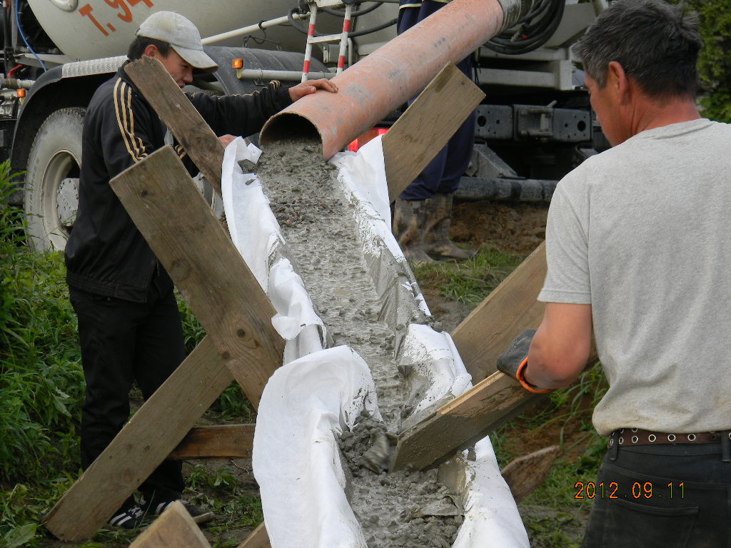

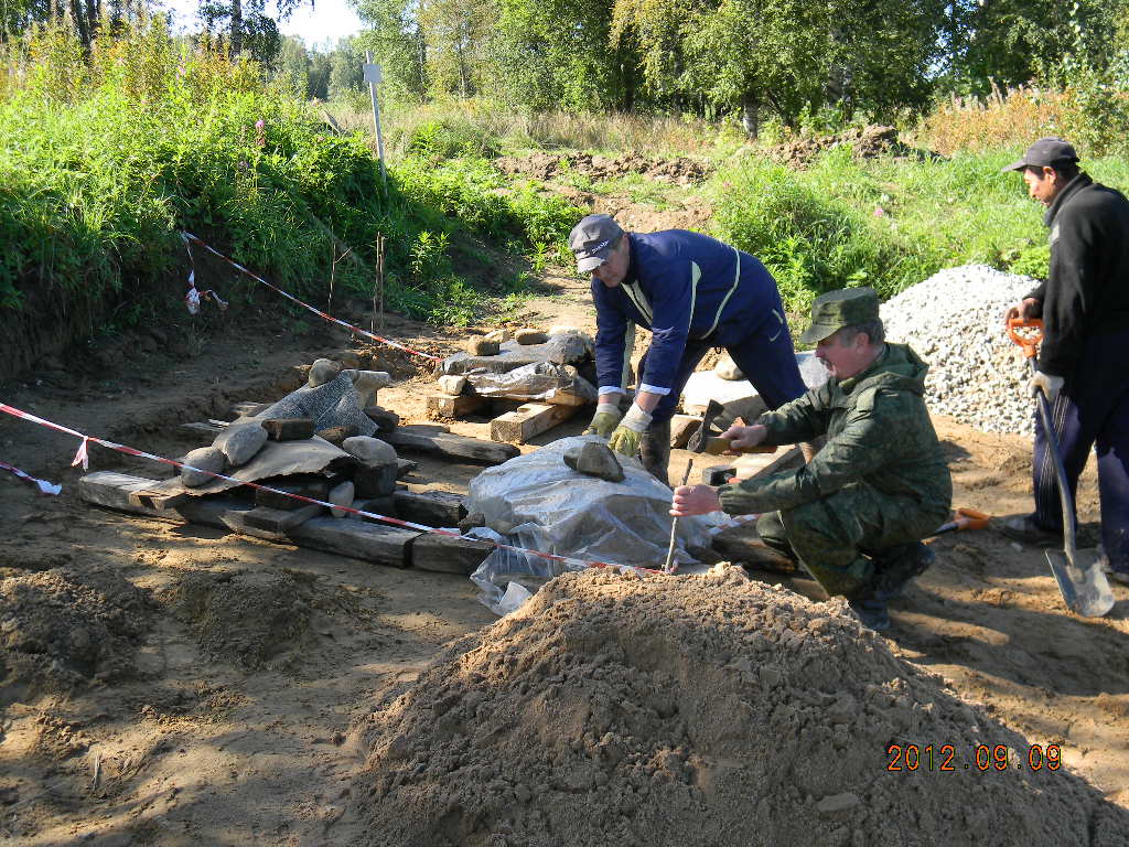

Сообщение Олег Ермолаев » 13 сен 2012 14:13
Фотографии с места работ.
И я поучаствовал.
Первый бетон.
Подготовка под залитие свай
Перед началом работ.
