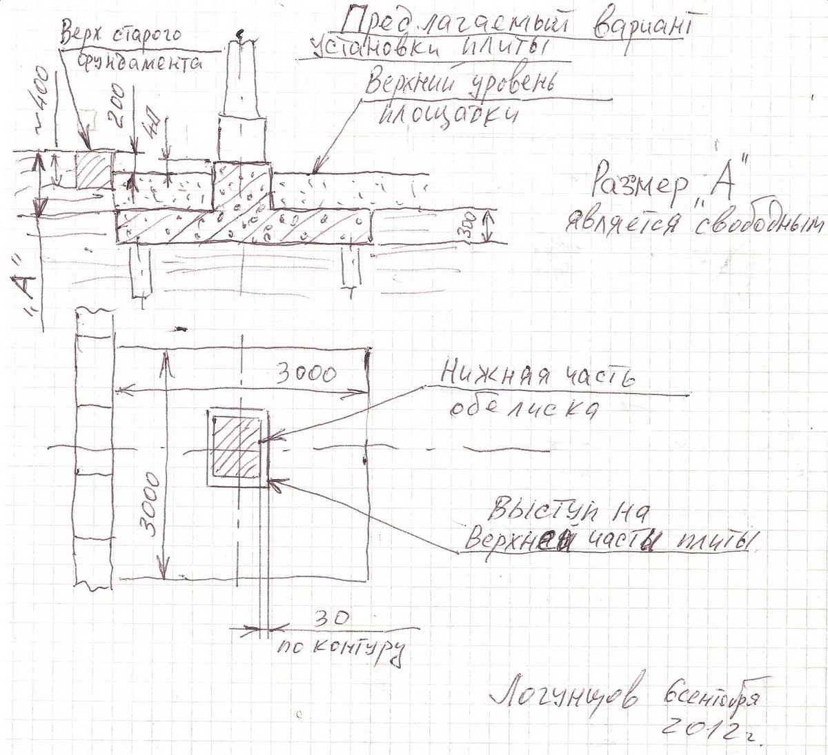

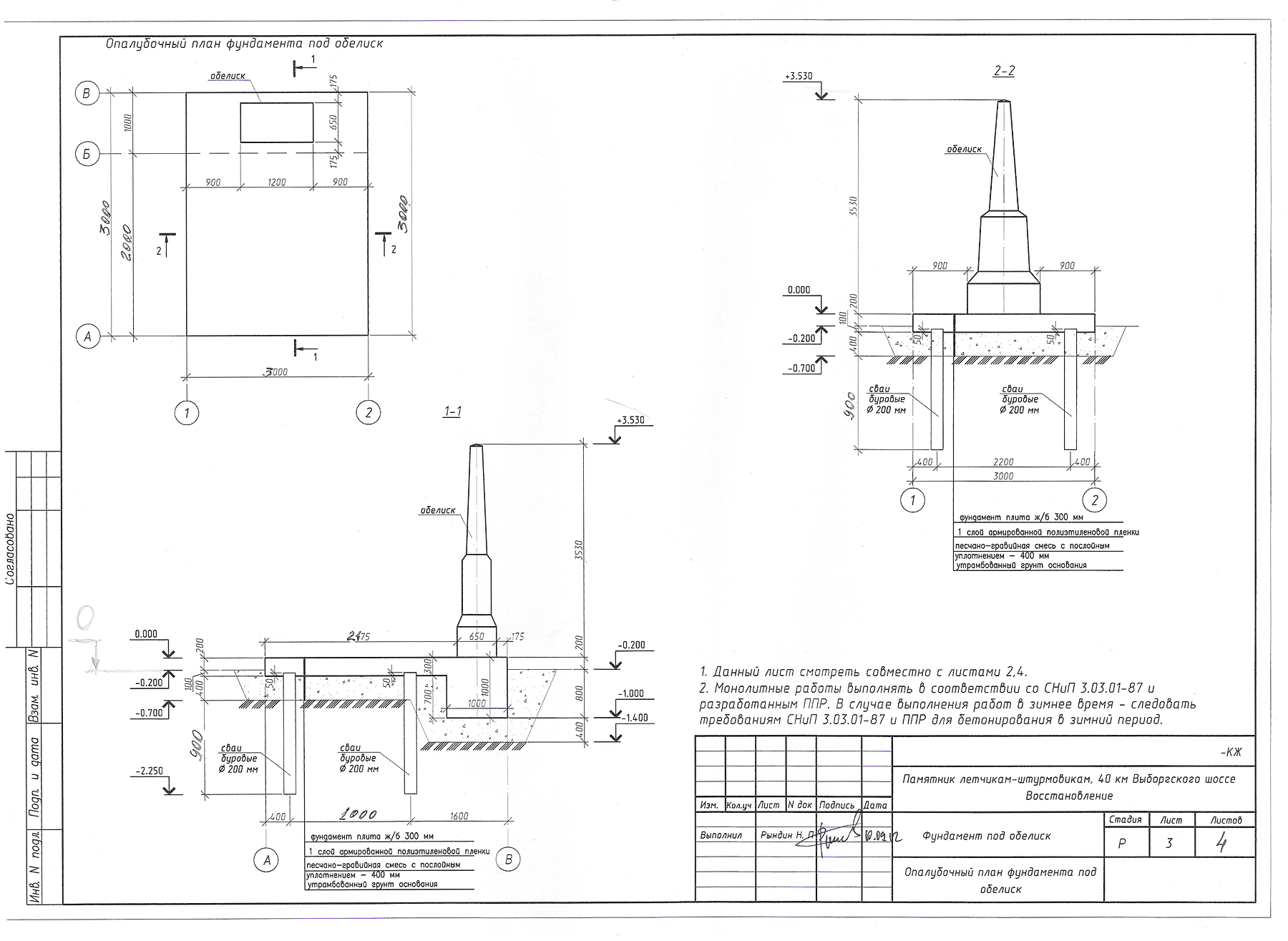

Прикрепил вариант установки плиты вплотную к фундаменту старой постройки и конструкцию плиты с добавлением верхнего выступа для установки обелиска.
Это позволит увеличить площадь площадки со стороны лестницы, а также " развяжет" верхнюю часть плиты относительно верхней поверхности старого фундамента. Камни фундамента тоже будут перекладываться и добавляться. Поэтому размер по вертикали 200мм от верха фундамента можно выполнят с большим допуском.

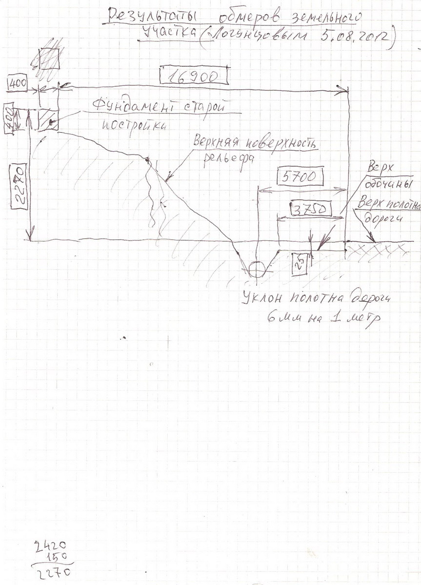

Также прикрепил результаты обмеров земельного участка.

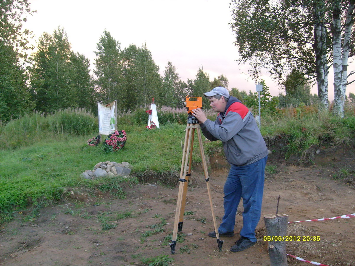

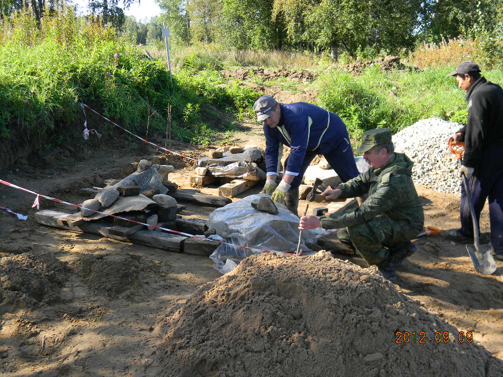

Вчера 5 сентября 2012г. вместе с "БОМЖом" в миру Олегом произвели обмер земельного участка для мемориала. Погода была хорошая. Светило солнце. И, только в конце замеров, пришла небольшая тучка с дождем и мы вынуждены были спрятаться под березу, стоящую рядом с будущим мемориалом.
Ниже прикрепил фото при замерах 5 сентября.

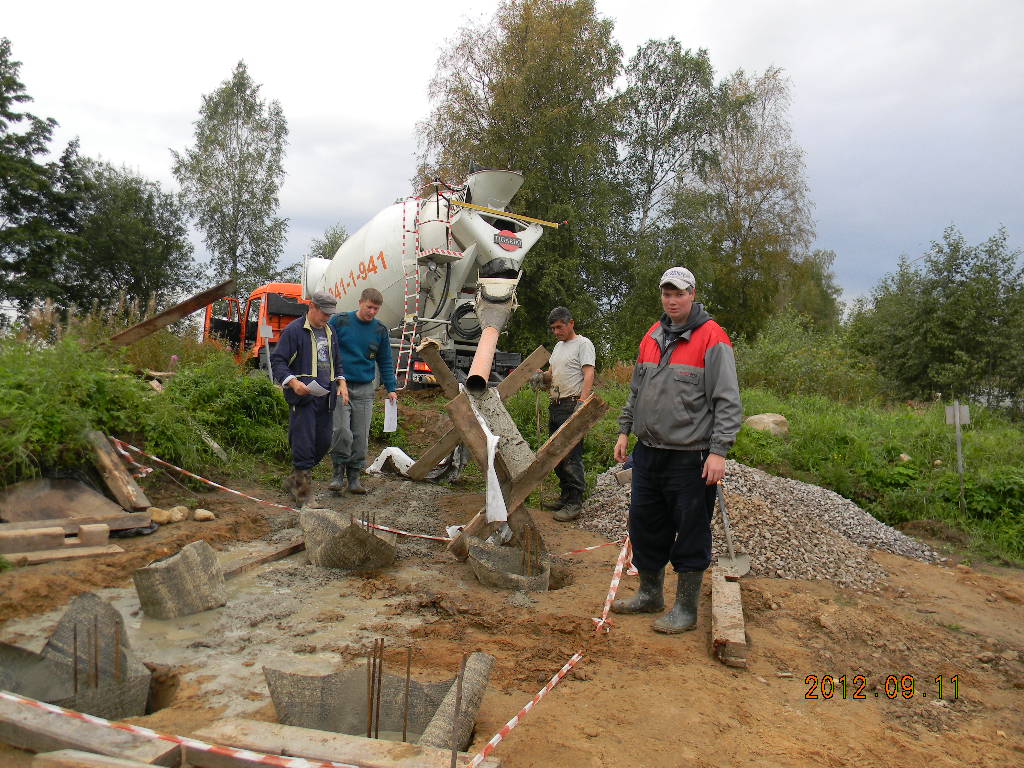

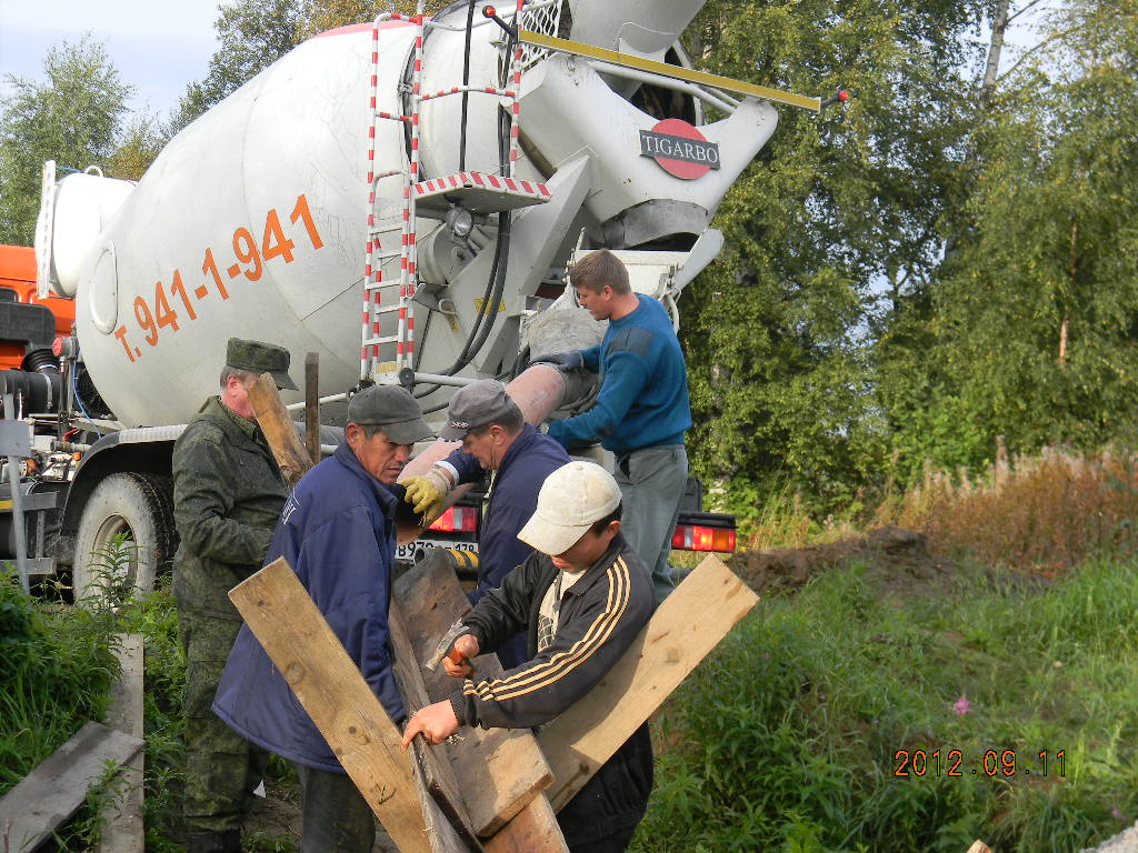

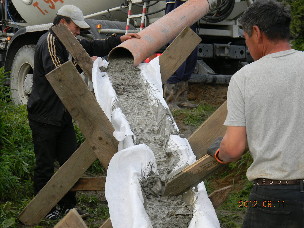

На последнем "техническом собрании" 04.09.2012 таки пришли к конечной концепции в конструкции фундамента. По этим результатам недавно был составлен некий документ, регламентирующий конструкцию и материалы. Прошу обратить внимание, что это не полноценный проект, а просто рабочая документация. Но она оформлена в должном виде, и по ней и возводится фундамент. Некоторые моменты всё-таки корректируются, но основная техническая составляющая представлена верно.
Кстати, сегодня пробурили и залили 5 ж/б свай под основание (ждём фотоотчёта от Олега). На днях, при благоприятной погоде будет проведена оснастка опалубки, засыпка и утрамбовка подсыпки, и в ближайшие дни зальётся сама плита.

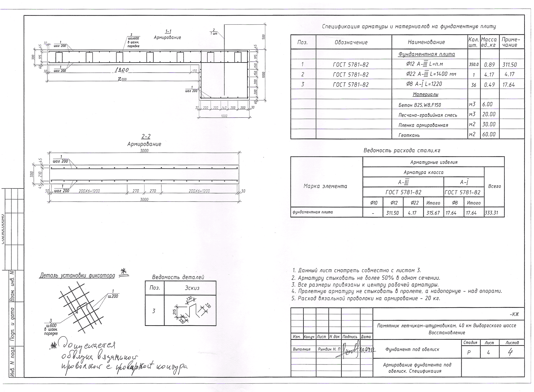

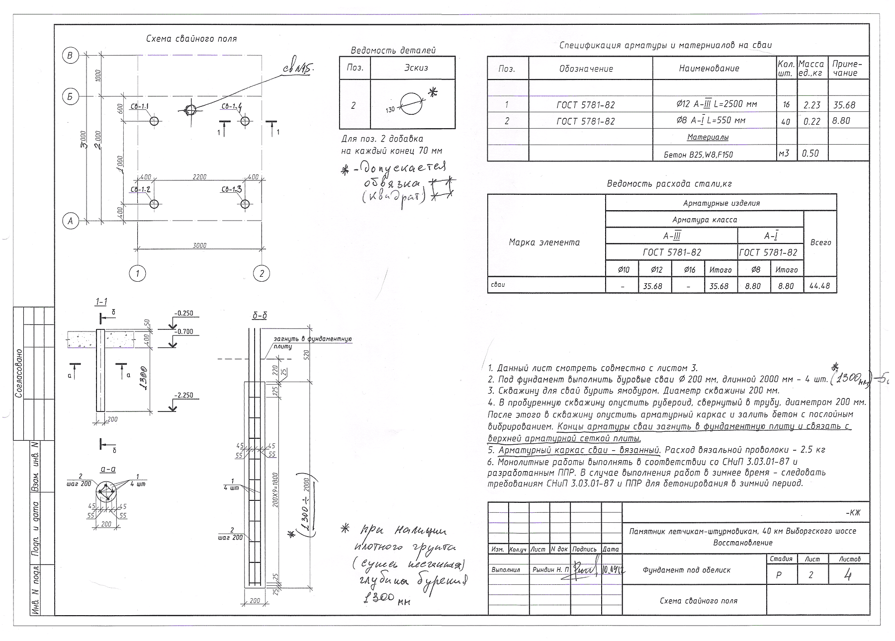

Хуже от неё не будет, а пробурили и залили, вероятно, исходя из того, что кубометр бесплатного бетона нужно было куда-то распределить. Вероятно, из этого и выросла пятая свая. К тому же, она поддерживает центр переднего края плиты (по заднему краю поддержку выполняет целиковый метровый "зуб").raevsku писал(а):Недопонял, откеда всплыла пятая свая? Зачем?

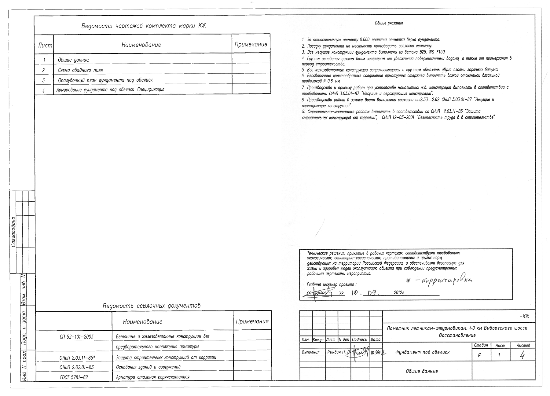

Чертёж и просчёты сделаны абсолютно бесплатно, благодаря ходатайствованию нашего организатора - С.В.Пучкова, исходя из обсуждения технических спецов, "вызванных разными сторонами"Sancho писал(а):прорисовано хорошо и должно получиться надежно.

На всякий случай хочу напомнить ситуацию по материалам:Aqua$erg писал(а):кубометр бесплатного бетона нужно было куда-то распределить
Доски для опалубки: бесплатные, оставшиеся после строительства часовни в СНТ "Белоостров". Доставка-разгрузка - также бесплатным КамАЗом;
Песок: бесплатный, по договорённости с хозяевами Калеловского карьера. Они готовы в благотворительных целях поставить вроде бы, до 70 кубов. Плюс одна машина от Сертоловского Совета Ветранов;
Арматура: бесплатная, по договорённости с Сертоловским КЖБИ. 12мм хлысты, общей длиной около 260м;
Бетон: бесплатный. Идут разговоры с "Метробетоном", но оттуда пока одни обещания, и пока суть да дело, бетонный з-д Сертолово ТД "Гранит-логистик" выделил на благотворительной основе порядка 7 кубов. Из них 1 куб сумели организовать отдельным завозом, для заливки свай. Приехал миксер и привёз 1 куб!
6-метровая пластиковая труба в кювет: бесплатно, от СНТ "Белоостров";
Геотекстиль: не берусь утверждать, но по-моему, бесплатный;
Щебень: бесплатно 1 машина от Сертоловского Совета ветеранов;
Все эти материалы получены бесплатно, благодаря содействию местных муниципалитетов, Сертоловскому совету ветеранов и лично нашему организатору - С.В.Пучкову, который смог договориться и со всеми общественными организациями и с непосредственными поставщиками, выпрашивая и выбивая (по ситуации) из них максимум возможного. Не хотелось бы дифирамбов, но без его кипучей активности мы бы так и писали на форуме о необходимости восстановить памятник, слали письма Президенту, а дело стояло.
P.S. Все материалы и инструменты есть, рабочие - тоже. Всё - на благотворительной основе. На данный момент не хватает только щебня. 1 машина уже выделена и высыпана на площадку, но её хватит на подсыпку песчано-щебневой подушки под плиту, и немного останется - присыпать трубу в кювете. Но для отсыпки и выравнивания склона, для оборудования лестничного марша, для мощения территории мемориала этого абсолютно недостаточно. Просим всех помочь в этом вопросе.
Енто никак не согласуется с приведенными выше чертежами. Дополнительная свая посажена со стороны плиты, обращенной к памятнику (согласно чертежам), а с противоположной стороны - только две сваи, и никакого "зуба".Aqua$erg писал(а):Вероятно, из этого и выросла пятая свая. К тому же, она поддерживает центр переднего края плиты (по заднему краю поддержку выполняет целиковый метровый "зуб").
А где РД на енто дело???Aqua$erg писал(а):Но для отсыпки и выравнивания склона, для оборудования лестничного марша, для мощения территории мемориала этого абсолютно недостаточно

Виноват, простите дядьку. но ведь точно - не повредит. И поможет удерживать всю конструкцию от оползания и наклонов.raevsku писал(а):Енто никак не согласуется с приведенными выше чертежами. Дополнительная свая посажена со стороны плиты, обращенной к памятнику (согласно чертежам), а с противоположной стороны - только две сваи, и никакого "зуба".Aqua$erg писал(а):Вероятно, из этого и выросла пятая свая. К тому же, она поддерживает центр переднего края плиты (по заднему краю поддержку выполняет целиковый метровый "зуб").
Это - в будущем. И никакой РД пока на это нет. В условиях жесткой экономии имеющихся на данный момент средств (народных, собранных!), погодных условий и надвигающейся зимы, наша главная и злободневная задача - отлить плиту и установить на неё стелу. Остальное - дело наживное. Там и РД и Проект можно составлять, исходя из status quo.raevsku писал(а):А где РД на енто дело???Aqua$erg писал(а):Но для отсыпки и выравнивания склона, для оборудования лестничного марша, для мощения территории мемориала этого абсолютно недостаточно
На данный момент, пока я пишу это, на площадке работают люди. Откапываются, кладут геотекстиль, засыпают щебень с песком, трамбуют вибромашиной, готовят под укладку/вязку арматуры, которую должны доставить завтра, под опалубку...
И всё бесплатно, за совесть. Такие вот альтруисты

На данный момент фундамент возводится только по РД. Проект - был и есть, но мы его сильно изменили. Тот проект был согласован с архитектором района, с юкковской администрацией, но... Администрация тогда сказала, что бюджетных средств хватило только на разработку проекта. Проект - не главное в таком деле, когда работа идёт своими силами. Вот качественная РД - другое дело. А "проекты" нужны только бюрократам, и то - если строительство коснётся их средств. А от них пока - только обещания.raevsku писал(а):Ежли уже есть РД, на кой составлять проект, недопонял
дойдёт до этого - смастрячим РД по маршу и по ландшафту, и по ней будем работать. Впрочем, даст Бог, это доделает вышеупомянутая Администрацияraevsku писал(а):РД лучше иметь ДО начала строительства лестничного марша, а не после
Тогда нужна РД, для того, чтобы было легче строить, имхо! Не после, а до!Aqua$erg писал(а):В данном случае, вполне реально до наступления серьёзной зимы успеть соорудить лестницу к мемориалу.
Ну так, проект лишь должен быть согласован в установленном порядке, и все. А то, что администрация отказалась финансировать строительство, это - другой вопрос.Aqua$erg писал(а):Тот проект был согласован с архитектором района, с юкковской администрацией, но... Администрация тогда сказала, что бюджетных средств хватило только на разработку проекта.
Ежли своими силами, то можно строить и вообще без документации_чертежей. Ежли строишь на своем участке, дачном, хибару какую. То, что она рухнет потом тебе на башку - твои проблемы.Aqua$erg писал(а):Проект - не главное в таком деле, когда работа идёт своими силами. Вот качественная РД - другое дело.
Ничего подобного, РД и проект (его часть) должны быть переданы генподрядчику ДО начала строительства, и никак иначе. А по другому получается Нью "Кировский стадион", который начали строить с подачи Вальки даж без проекта. В результате имеем Щас незавершенное строительство, очередной тендер по смене генподрядчика и в перспективе, согласно смете, самый дорогой стадион в мире!!! Между прочим, за городское бабло. Напомню, что тама должны бали гонять мячик, на новом стадионе, в 2009 году.Aqua$erg писал(а):Вот качественная РД - другое дело. А "проекты" нужны только бюрократам, и то - если строительство коснётся их средств.
воо енто - правильный подход, имхо, "работать по РД".Aqua$erg писал(а):дойдёт до этого - смастрячим РД по маршу и по ландшафту, и по ней будем работать.
