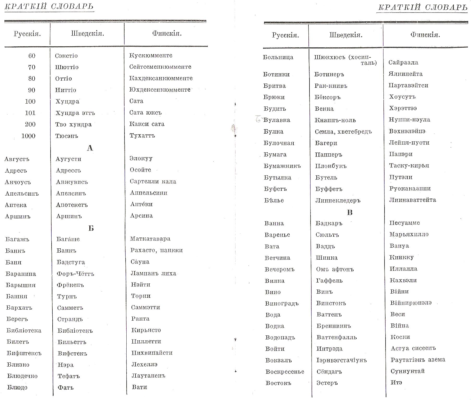

Сообщение краевед эксперт » 09 ноя 2009 16:50
Буквоед писал(а): Очень правильно. Вот только - на сей раз отступаю от своего любимого принципа "лучшее- враг хорошего" -ещё бы и в алфавитном порядке, в отличие от уважаемых составителей первоисточников :?
В книге "Путеводитель по Финляндии" под ред. Карелина . СПб 1914 . стр. 329-347 предлагался краткий словарь шведских и финских слов в русском переводе.
краткий словарь
