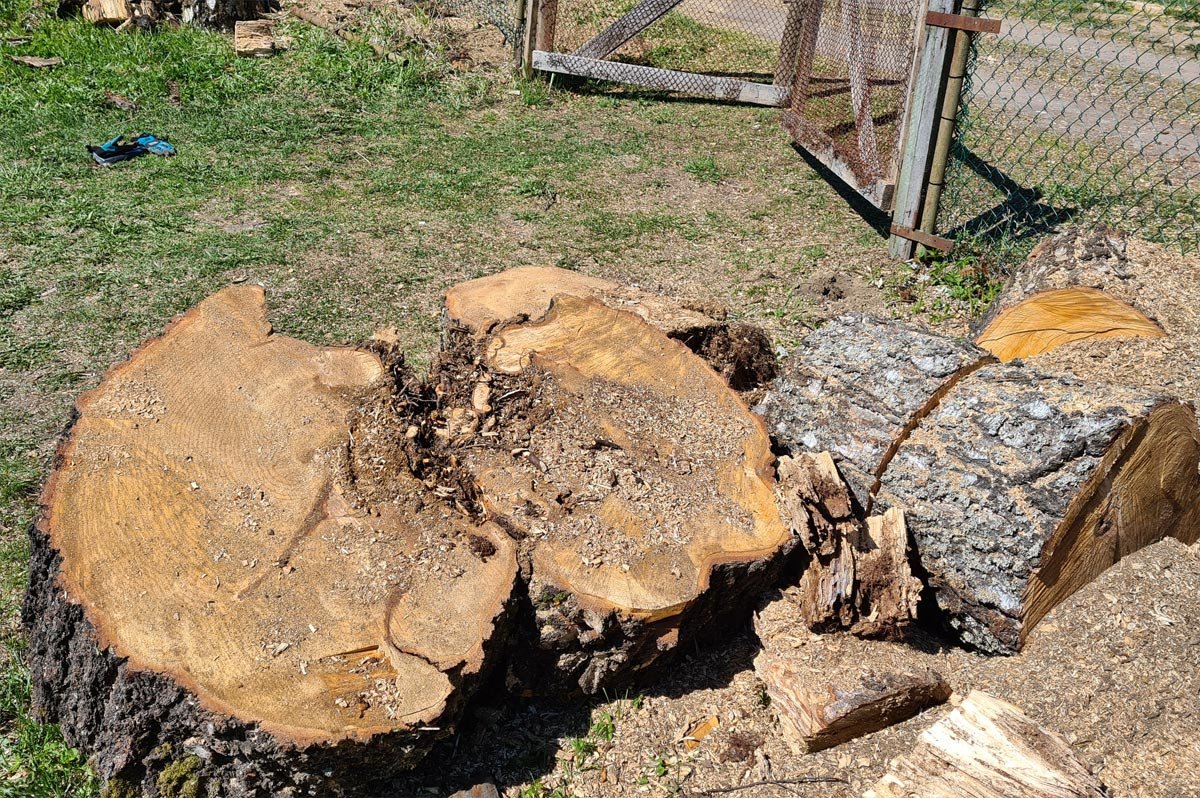

Была у меня парочка вот таких вот березовых пеньков:
№1 (двойник)
И №2 (тройничок)
Последний имел в максимальном диаметре 1200мм.
Ясно, что какими-то "сверлениями с засыпкой солью" и прочими шаманствами таких монстров по-быстрому не удалить. Корчевать такой ужас - это разворотить пол-участка.
А удалить было нужно...

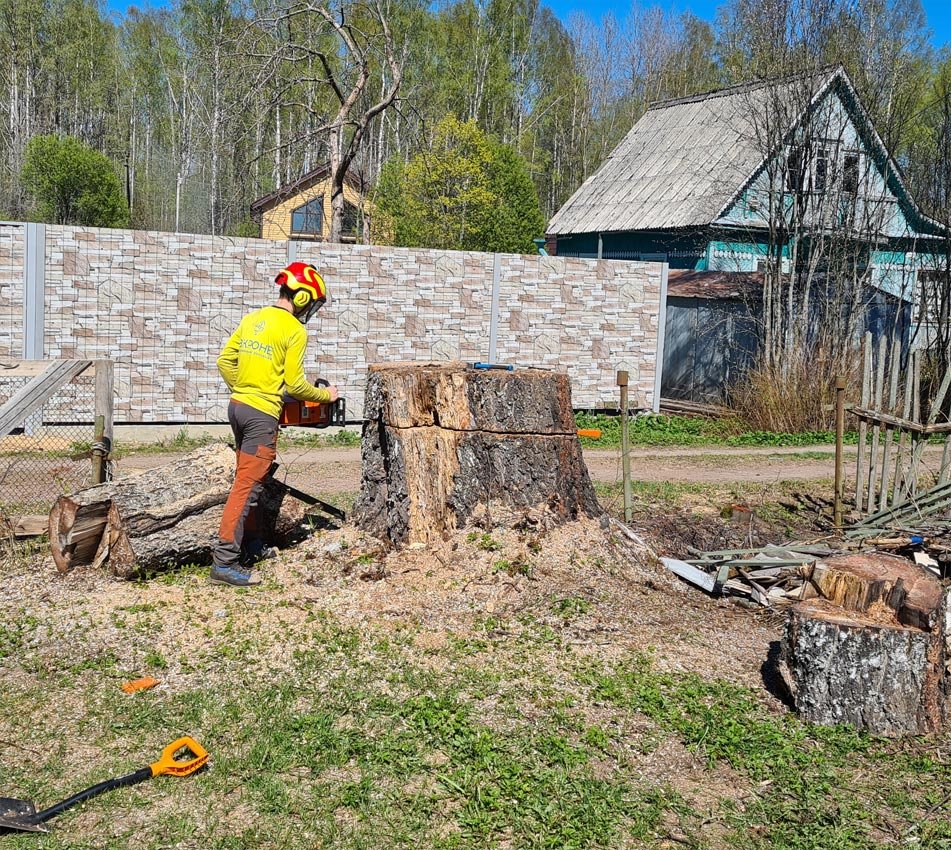

Выяснилось, что существуют службы удаления подобных пней способом дробления, вплоть до -15...40см вглубь от поверхности. Максимально до уровня земли пень опиливается (профессиональными пилами, с шиной до 90см), далее вступает в дело "фреза-дробилка". Это просто фееричная машина!
Опиливание 880-м Штилем
https://youtu.be/LW-gve85L-o

От былого ужаса остались "блины" размером в 70-80см и огромная куча мульчи из земли и опилок. Также мой кошелек похудел на 25к, но оно того стоило, да и вариантов нет, что бы там ни советовали соседи: все это теоретическая ерунда, а люди по факту все сделали "здесь и сейчас".
Заодно (бесплатно) отфрезеровали еще штук 8 попутно попавшихся "маленьких" (до 20см) пней.
Останки былого ужаса:
...для чего я все это написал? Для тех, у кого есть проблемы, схожие с моими, и для оценки и приценки :smoke:
