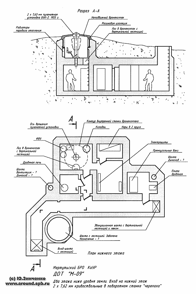

Переношу ? из темы просеки! Есть ли подземный ход между крокодилом и черепахой? В детстве , с другом, полезли в крокодил. Тогда основной коридор в доте был чист от разного дерь....а, только ровная гладь воды на полу. Я шел первый. Шли по стенке, со свечами. Я добрался до входа в помещение бронеколпака, а друг подскользнулся и его нога ступила в центр прохода. В результате друг с воплями полностью ушел под воду. ......Когда встретились на поверхности, у входа в дот, он был бледный, весь мокрый и напуганый. Я то же напуганый, но почти сухой (кроме трусов :wink: ) Он сказал, что когда провалился, то под ногами была пустота. В последствии центральный проход постепенно забросали палками,деревьями, да всем что под руку попадется и проходить стало более сносно.(даже умудрился генератор вытащить). В черепахе не проваливались, но всегда шли по стенке и брали хороший ствол дерева. Так вот и возник ?, что это за отверстие в полу( еще один затопленный этаж дота, или вход в полземный ход соединяющий два дота) Доты то расположены очень близко, а между ними, на поверхность, выходит хорошего диаметра труба( не вентиляция ли случаем?)
Сообщение Osbourne » 06 фев 2009 12:08
Возможно, вы провалились в колодец. Буквально. Источник воды. 8)
Не думаю, что там был ход сообщения.
Но вот назначение круглых бетонных колец на поверхности - непонятно. Задел под танковую башню? Круглая "яма" с бетонными кольцами, диаметр которых увеличивается к поверхности, есть и на Кроко и на Чере. И скобы-ступеньки внутри.

nstalker68 писал(а):Есть ли подземный ход между крокодилом и черепахой?..
...Доты то расположены очень близко, а между ними, на поверхность, выходит хорошего диаметра труба( не вентиляция ли случаем?)
ДОТы расположены, конечно, ближе, чем другие объекты КаУРа - друг от друга. Но всё же довольно далеко - для какого-то подземного хода. Впрочем, насколько я понимаю, "Черепаха" - именно Долговременная Огневая Точка - с помещениями и системами для жизнеобеспечения боевого расчёта. А "Крокодил" - просто подземный пулемёт с весьма скромным внутренним жизненным пространством.
Osbourne писал(а):Но вот назначение круглых бетонных колец на поверхности - непонятно. Задел под танковую башню? Круглая "яма" с бетонными кольцами, диаметр которых увеличивается к поверхности, есть и на Кроко и на Чере. И скобы-ступеньки внутри.
Разве у Крокодила тоже есть эти кольцевые шахты? Не припомню...
Фрагмент схемы "Крокодила" с пояснениями на польском(?) языке
(с сайта www.around.spb.ru )
Схема "Черепахи"
