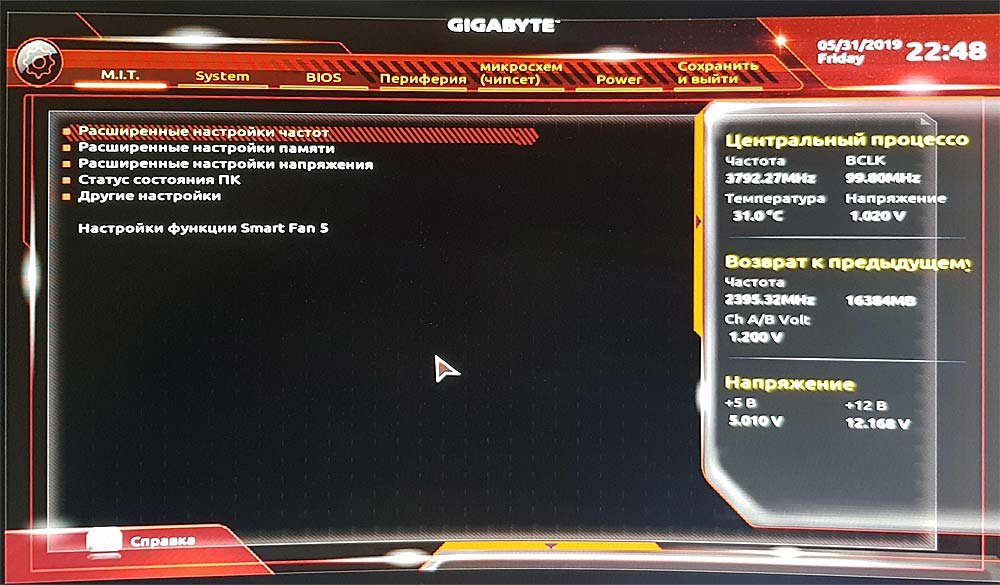

В моей новой матери БИОС похож на основные настройки какой-то воинственной игрухи (все в красно-оранжево-черных цветах), мышь, курсор... я к такому как-то не привык
Впрочем, ENTER, ESC, PAGE UP/DOWN тоже работают

Что-то от UEFI и в моем BIOS'е тоже присутствует; я не силен в этом, но саму аббревиатуру UEFI где-то внутри многогранного, широкого и умопомрачительно красочного BIOS'а видел

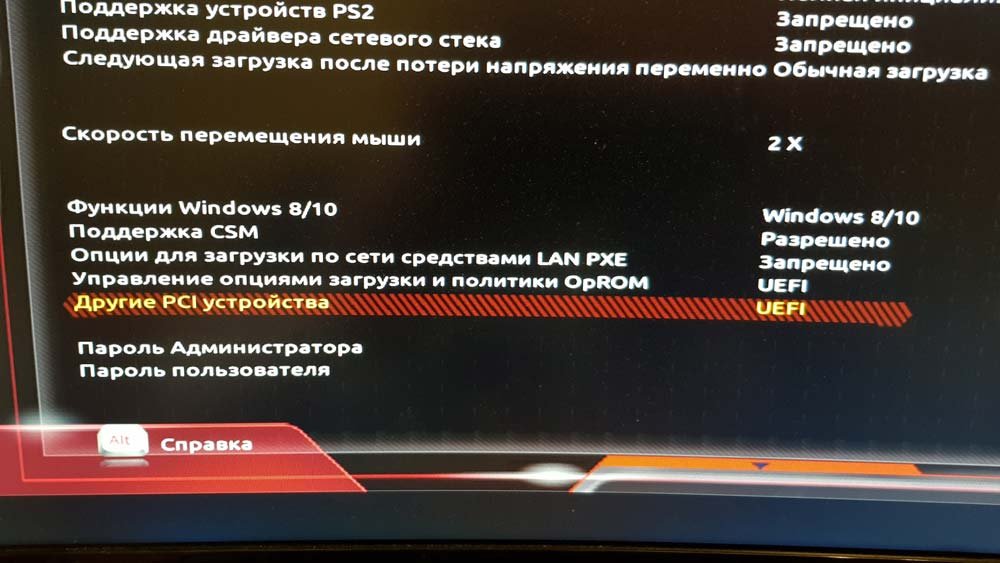

raevsku, все вообще в легкую пошло. Как для новичка.
P.S. Вот так примерно мой BIOS выглядит в первом разделе

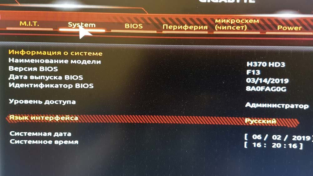

Вот это да, на русском! А можно версию BIOS узнать?
По времени у меня примерно также. На новом железе должно быть быстрее.

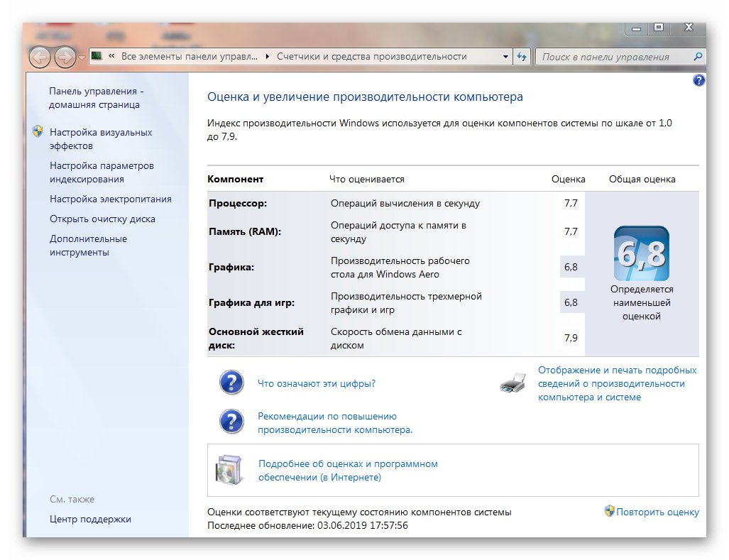

Жаль, у 10-ки нет "оценки Windows" или как оно там называлось - что была в 7-ке (кажется, в сведениях о системе), где системой производился тест эффективности работы железа и выдавалась оценка в баллах с указанием сильных и слабых компонентов. По ходу, 10-ка предлагает оценивать железо в своей среде конечному пользователю
