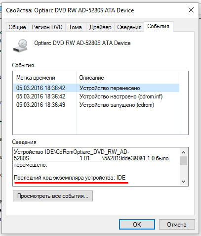

Сообщение Aqua$erg » 08 мар 2016 16:03
Стало интересно... Как у других?
Я недавно таки обновил свою красивую и "уютно-домашнюю" 7-ку до бесплатной 10-ки.
Все бы ничего, и даже аскетичное оформление окон не сильно расстраивает (без красивых кнопочек и полупрозрачности, все такое "квадратно-гнездовое"...), но вдруг всплыл косяк: винда отказалась видеть (не определять, а вообще ВИДЕТЬ) "резак" - т.е. DVD-ROM. Подключен по SATA, все работало на 7-ке...
С продвинутым челом мучали комп долго и усердно, и он не мог понять, в чем дело. Потом прислал ссылку на мелкомягкую "книгу жалоб", где была какая-то сложная команда длля командной строки.
Сделал, как писали. СиДюк появился!
Кстати, в истории данного девайса после его счастливого проявления усмотрел такую вот интересную IDE/SATA фишечку (см. скрины).
Если вдруг у кого-то были или есть похожие проблемы - решение здесь (хотя, не всем помогло, как видно)
А в истории видно, что изначально читалось как IDE и игнорировалось вообще
Как видно, встало и определяется как у-во SATA

Нет, в БИОСе все было корректно, и не на что было нажимать, ибо резак подключен по сата, определялся как сата и т.д.
Помогло только приведенное выше решение через комм.строку
