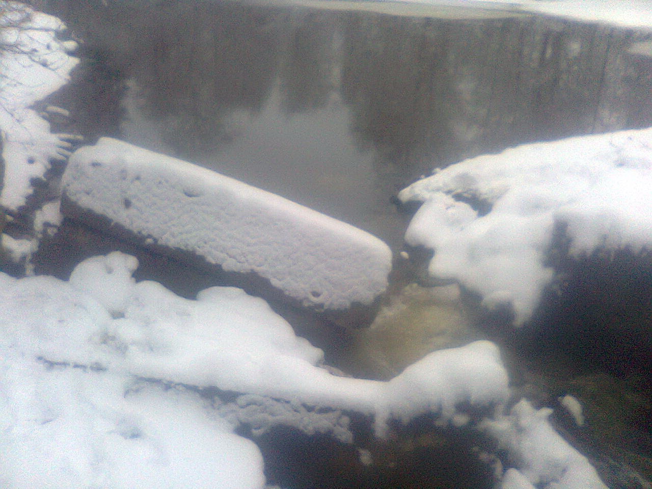

Две недели назад прорвало дамбу на "Первом озере" по Александровскому шоссе. https://maps.yandex.ru/2/saint-petersbu ... 6&rtt=auto
Пасторский ручей ниже озера пересох, вода в озере упала больше, чем на метр. А местами оно вообще обмелело.

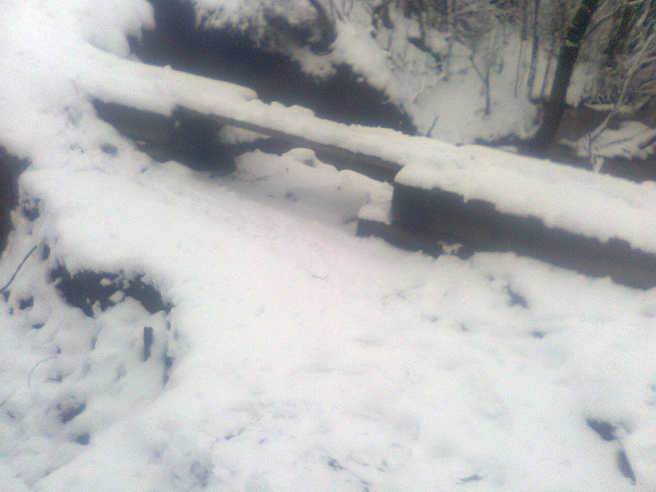

Немножко фоток
Мель
Временная преграда
Подмыло и пошло рядом
Старая плотина

Ребята, давайте оставаться людьми и не хамить. Если не знаете всей ситуации, то лучше промолчать, чем попасть пальцем в .......Этой плотине не сто лет, а пятьдесят. Было время, когда сток из первого озера был только по прямой - через основное русло. Потом появился второй сток. И все было отлично, пока поле за озером не стало частной собственностью. Об этом на форуме было много обсуждений и даже фотографий. Так вот, эти гады (собственники) краном свернули часть плотины и, как я понимаю, были против ее полного восстановления. Появились досочки, чтобы люди хоть как-то могли перебраться на другую сторону. Морозы этой зимы доделали все остальное. На собрании председателей садоводств обсуждался вопрос полного восстановления плотины. Решили выбрать фирму, которая это будет делать. Никакой конкретной информации больше пока нет. Через месяц, если ничего не делать, от озера останется лужа.

Не кого не хотел обидеть, если обидел прошу прощения. Честно говоря подзабыл ту историю с разборкой плотины. Электроныч вы напомнили и я вспомнил. Точно это те умники с поля свернули две плиты с плотины. За что поплатились сожжением бытовки. А что плотина отстояла 50 лет не знал, а с виду как будто бы все 100.
