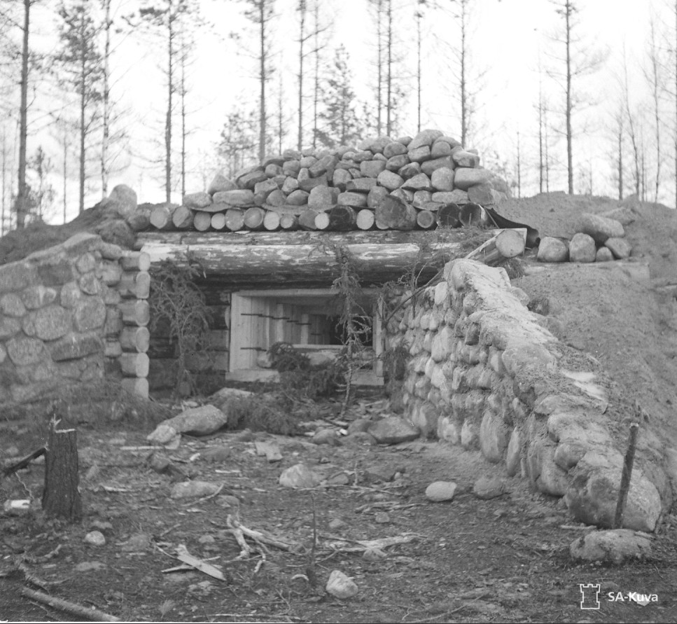

Aqua$erg писал(а):Osbourne, ИМХО, это уже совсем не Тапкин, это Журавки
Ну, дык и LYNX тоже сомневался. И правильно. В Тапкине нет никаких перекрёстков (или как он остроумно выразился "транспортных развязок" :wink: ). Ближайший - тот, что и показал Osbourne.

Сообщение Osbourne » 31 мар 2014 03:09
В архиве "Тапкиным" могли обозвать не обязательно Тапкина. У них достаточно там ошибок.
Это ближайший подходящий перекрёсток. Дорога на снимке достаточно широкая, это не может быть просто просёлок. Ну, и если дзот наш, межвоенной постройки, то направление стрельбы как раз на запад.

LYNX писал(а):44160 Наш дзот на пригорке на одном из перекрестков дороги Рускеала - Уункуниеми. Чуть мозг не сломал, пока нашел это место. Точность 100%.
С местом промахнулись,овалом Вами отмечен перекрёсток на ХАПЫ(хапанваара) и Восмую заставу(её видно на спутнике,далее КСП(тоже хорошо видно) и госграница...Искомый перекрёсток находится правее в двух километрах на Старокааламской дороге(рядом видны ДОСы радарщиков ЛенВО),отметил бы на карте если умел бы...На днях вероятно буду в тех краях,самому даже интересно;-))ПыСы;Километраж и направления на указателе соответствуют
Сообщения: 2301
Сообщение LYNX » 31 мар 2014 08:53
Вряд ли промахнулся. Как раз от Хаапаваары до этого перекрестка именно 3.6 километра, как на указателе. Правее пару километров будет старая деревня Ваннисенмяки, а до нее уже будет около 6 км, что не соответствует километражу на указателе. Хотя, конечно, если там прокатитесь, то можно и оба места проверить. Желательно с фото нынешнего перекрестка и остатков дзота :)

Спасибо, конечно, но остроумным оказался перевод гугла :D про "транспортную развязку". Ближайшее место, конечно Hiirela (Журавки). Но чуть дальше еще одна "развязка" к Люблинскому озеру в бывшей деревне Karvala. На фото этого дзота в правом углу над его "крышей" видна, по-моему, обгоревшая труба дома, стоявшего за ним. При ракурсе съемки, как я показал на двух фрагментах карт, оба места похожи. И там, и там может виднеться труба.
Я еще размышлял на уровне природоведения из 5 класса, что у деревьев веток больше с южной стороны. На фото видно, что ветки деревца большей частью смотрят налево, значит, юг слева. Ракурс съемки направлен на развилку, т.к. и слева от дзота , и сзади него идет электролиния. Сзади дота тоже находится дорога ( обычно, ведь, столбы электрические вдоль дорог ставятся). Единственное, смущает лес южнее дороги. Ни на одной карте он не показан

LYNX писал(а):Правее пару километров будет старая деревня Ваннисенмяки,
В Викимапии видно квадратиком обозначен военный городок Вонкинсенмяки и перекрёсток дорог Калаамо-Сортавала с отворотом на Хаапаваара,это он и есть

LYNX писал(а):Единственное, смущает лес южнее дороги. Ни на одной карте он не показан
А я думаю так (направление съёмки синей стрелкой):
И лес тогда на месте.

Сообщение ВоваШарапов » 01 апр 2014 06:24
Вот этот перекрёсток
Сообщения: 2301
Сообщение LYNX » 01 апр 2014 08:45
ВоваШарапов писал(а):Вот этот перекрёсток
Могабыть-могабыть... Вы местный, вам виднее, конечно. Единственное, тогда расстояние в 3.6 километра на указателе это расстояние не до Хаапаваары, а до поворота на Хаапаваару (и далее в Китее). Там от этого Вонкисенмяки до поворота точно 3.6 км, как, впрочем, и точно 3.6 км от поворота до деревни Хаапаварра :roll: .

Могабыть-могабыть... Но тогда линии электропередач, указанные на карте, не соответствуют положению на снимке :roll:

Сообщение ВоваШарапов » 01 апр 2014 11:38
LYNX писал(а):Могабыть-могабыть... Вы местный, вам виднее,
Меня тоже смутило 6км до Наапаваара,но вспомнил,что у финнов есть одна дебильная привычка на дорожных указателях указывать расстояние до конкретных объектов и до ОТВОРОТОК,на которых пишут название других объектов :lol: .Я лично много раз сталкивался с этим в Финляндии сейчас,не зная географии может и крыша съехать 8O .Для сортавальцев ХАПЫ(Хаапанваара)-необитаемая местность около самой границы,Мекка грибника и ягодника,а на финской довоенной карте это довольно густонаселённый район и находится дальше чем 3 км от самой Хаповской отворотки

45761 Один из наших дзотов в Сумме
45763 Всем известный Sk-16 в Сумме. Рядом пристроен наш дзот, державший дорогу
46052 Постановочный захват русского бункера в Термолово
46057 То же самое. Еще смотрим 46051 - ..057 и 48130 - ..139
47333 Противотанковый ров где-то у берега Сестры рядом с Тонтери
51754 В подписи к фото написано "взорванное укрытие", но наверное просто накрытое нашим снарядом. На ...753 на ближнем плане видна мосинская винтовка, вытащенная из завалов. Смотреть ...753 - 758
51758 Финны собрали у этого укрытия останки 32 погибших
56029 ...030 Наш дзот у аэродрома в Вяртсиля. Могильные плиты с ближайшего кладбища проложены для усиления
76018 Наш дзот у Свири. Еще смотреть 005 - 006
76046 Наш дзот у Свири
76046 Свирь 5.3.1942
76018 Свирь 5.3.1942
56029 Wartsila 12.10.1941 Ныне это Вяртсиля - городок и пункт пограничного пропуска недалеко от Сортавала
51758 Сумма-Ляхде 26.9.1941
51754 Сумма-Ляхде 26.9.1941
47333 Райяйоки, Тонтери 14.9.1941
46057 Термолово 14.9 1941
46052 Термолово 14.9.1941
45763 Сумма 1941
45761 Сумма 1941г
