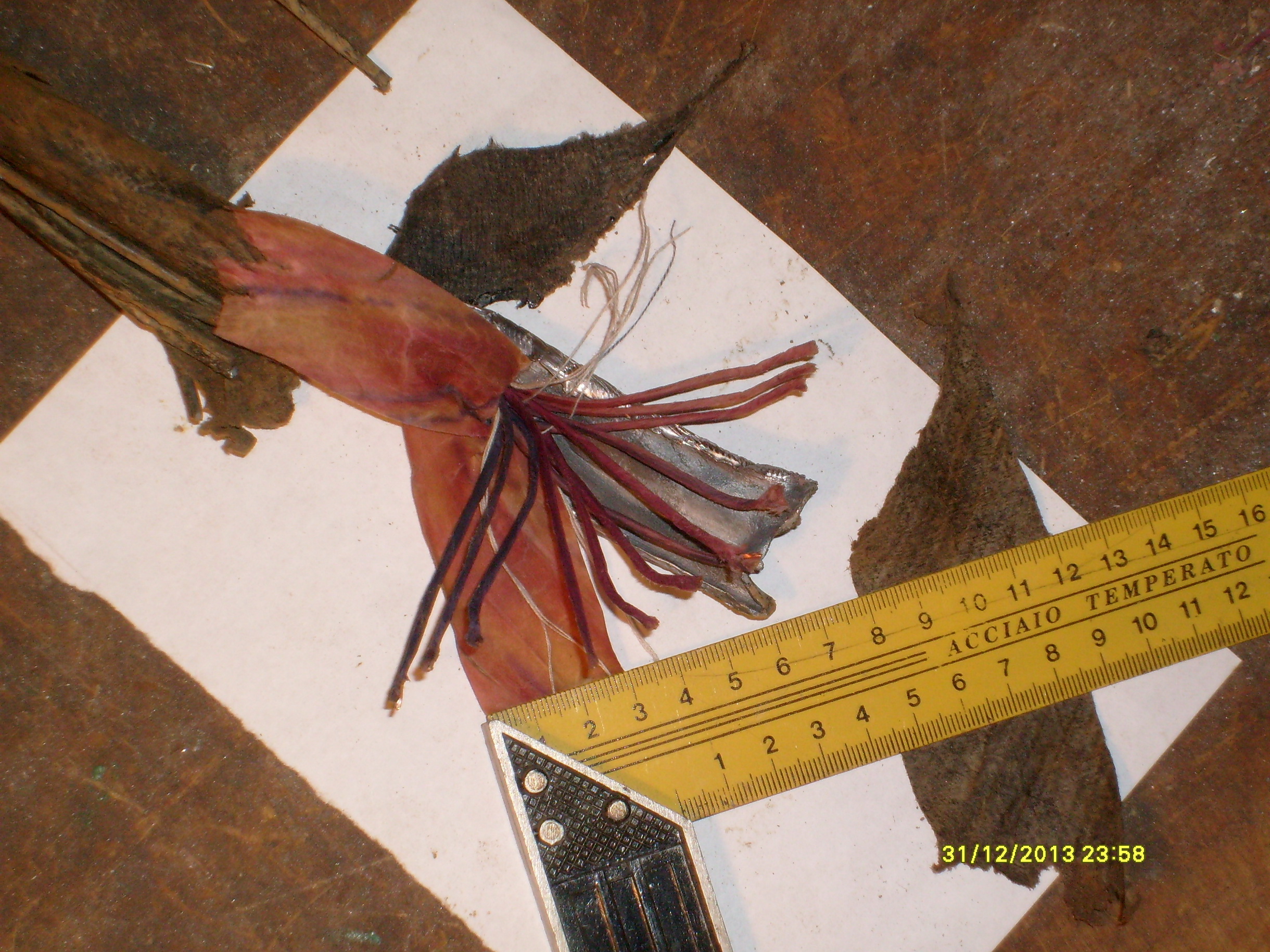

Траншею , а точнее старую финскую придорожную канаву, углубили для осушки занижения прибрежного участка леса ( ДСК Дюны) в районе Z - образного поворота фронтовой дороги.
Человек, от которого я несколько дней назад получил сведения о найденном кабеле, не придал значения этой находке. Он не владел достаточной информацией о событиях, происходивших здесь в 1941-1944гг.
У меня сложилось впечатление, что кабель какой-то древний. Если кто - то владеет сведениями о конструкции найденного бронированного проволокой телефонного кабеля (место, дату изготовления и др.), то прошу поделиться информацией на форуме. Был ли в Финляндии кабельный завод? .

краевед эксперт писал(а):Если кто - то владеет сведениями о конструкции найденного бронированного проволокой телефонного кабеля (место, дату изготовления и др.), то прошу поделиться информацией на форуме. Был ли в Финляндии кабельный завод? .
Не уверен, что это телефонный кабель: сечение жил 0,5 мм2 не много ли для слаботочного телефонного кабеля?. По конструкции больше похож на питающий.
Проволочная оплётка кабеля делается не с целью "бронирования", а для экранирования помех.
Кабельный завод в Финляндии был, с 1912 г. Это Finnish Cable Works, позднее вошедший в концерн "Nokia".
x 7
Сообщение краевед эксперт » 01 янв 2014 15:49
Буквоед писал(а): Не уверен, что это телефонный кабель: сечение жил 0,5 мм2 не много ли для слаботочного телефонного кабеля?. По конструкции больше похож на питающий.

краевед эксперт писал(а):Токопроводящие жилы симметричных кабелей, как правило, медные однопроволочные диаметром от 0,3 до 1,6 мм. Изолированные жилы симметричных К. с. скручиваются в пары (одна цепь) или четвёрки (две цепи).
Это всё правильно. Но в найденном вами экземпляре разве есть скрученные пары? Судя по картинке - нет.

Сообщение краевед эксперт » 01 янв 2014 17:14
Попробую прямо сейчас вскрыть болгаркой по образующей свинцовую оболочку и посмотреть есть ли скрутка медных жил.
Второе. Хотя я не являюсь специалистом по телефонным кабелям, но по - поводу экранирования кабеля стальной проволокой диаметра 3 мм, имеющей шаг скрутки около 300 мм, у меня есть сомнения.
Считаю, что такая наружная оболочка (бронирование) служит защитой от механических повреждений снаружи, а также предохраняет кабель от недопустимых перегибов.

Сообщение Greek » 01 янв 2014 17:21
краевед эксперт писал(а): Хотя я не являюсь специалистом по телефонным кабелям, но по - поводу экранирования кабеля стальной проволокой диаметра 3 мм, имеющей шаг скрутки около 300 мм, у меня есть сомнения.
Считаю, что такая наружная оболочка (бронирование) служит защитой от механических повреждений снаружи, а также предохраняет кабель от недопустимых перегибов._________________
Бронирование кабелей связи второй половины прошлого века,как правило,осуществлялось металлической лентой и покрывалось гудроном,так что тот факт что кабель бронирован стальной проволокой говорит о его более раннем изготовлении.
x 7
Сообщение краевед эксперт » 01 янв 2014 18:57
Вскрытие кабеля проводил без наркоза.
Вся группа жил снаружи обернута по спирали двумя слоями бумаги шириной 30 мм. Жилы между собой не скручены, но связаны по спирали нитками.
Число медных жил - 12 /3 жилы (цвет бумажной обертки) - синие, 3 - ярко розовые, 3 - бледно розовые, 3 - коричневые/.
Сделал 3 снимка.
Жилы обернуты в бумагу разных цветов (синюю, ярко розовую, бледно розовую и коричневую)
жилы между собой не скручены, но соединены по спирали нитками.
Группа из 12 жил сверху обернута по спирали двумя бумажными лентами шир. 30 мм и одной ниткой.

Сообщение Greek » 01 янв 2014 19:17
Да,кабель безусловно,телефонный и вполне вероятно.что военных времен.

Сообщение краевед эксперт » 01 янв 2014 20:01
Greek писал(а):Да,кабель безусловно,телефонный и вполне вероятно.что военных времен.
Изготовления или установки в траншею?

Сообщение Буквоед » 01 янв 2014 22:03
Ещё раз внимательно рассмотрел фотографии. Был неправ: снаружи конечно не экранная оплётка, а действительно проволока.
2 Greek: а что говорит о том, что кабель именно телефонный?

Сообщение Greek » 02 янв 2014 04:18
Буквоед писал(а):Ещё раз внимательно рассмотрел фотографии. Был неправ: снаружи конечно не экранная оплётка, а действительно проволока.
Ну говорит большое количество жил и достаточно малое их сечение,а еще все-таки несерьезная изоляция для высоковольного кабеля.Да еще и многоцветие жил,характерное для слаботочных кабелей.

Вдоль всей первой танковой идет кабель и от Калеллово(лесника) через Сестру тоже.(правда метров 500-600 там уже нет( была перестройка, хотели кушать и было по... чей это кабель)) Это точно телефонный был в свинцовой оплетке. Вдоль танковой другой.

Сообщение Greek » 04 янв 2014 16:32
Изготовления.
