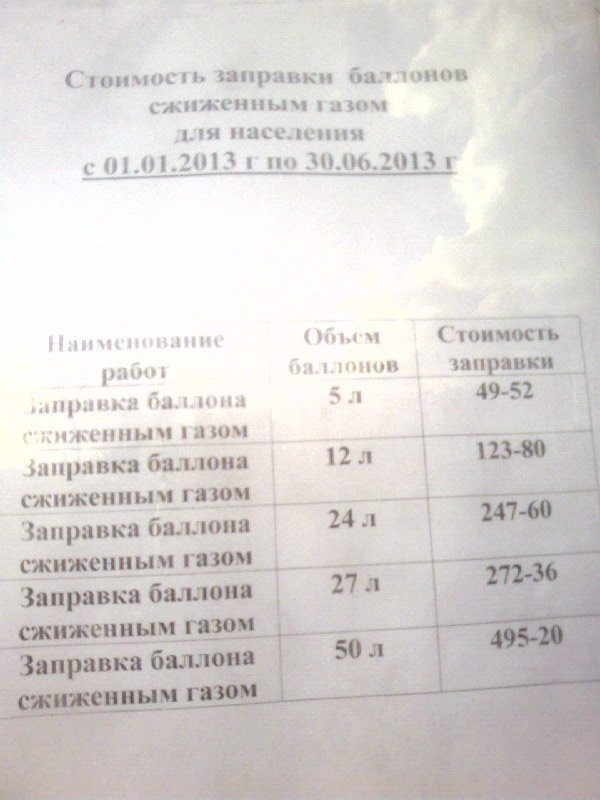

Сообщение Землянин » 23 июн 2013 21:52
Стоимость заправки баллонов
Стоимость материалов
Стоимость заправки с 01.01 по 30.06.2013

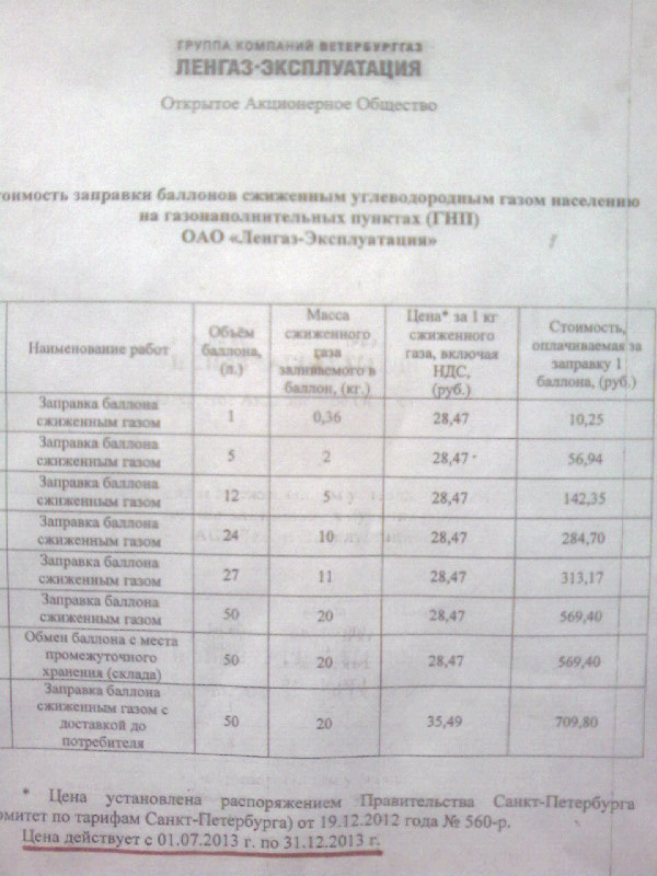

С 1 июля увеличилась стоимость заправки баллонов на ГНП :(
Стоимость заправки баллонов на ГНП с 01.07 до 31.12.2013

Сообщение Землянин » 10 июл 2013 15:19
И на ГНП-1 появилась новая табличка с указанием соотношения объема баллона в литрах и массой заливаемого в него газа в кг. (+ стоимость в рублях).
