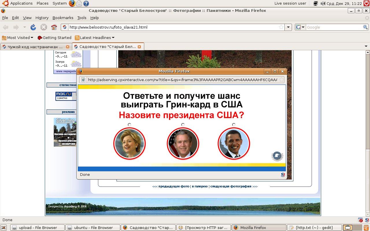

На страничке http://www.beloostrov.ru/foto_slava21.html в низу кода весит iframe вставка с чужим кодом. При загрузке странички антивирь детектит заразу.

Детектит бесплатная Авира.
В код подгружается очень много строк.

Результат проверки странички на вирусы. Ругаются, в основном, бесплатные антивири. Пусть Админ посмотрит.

Могу только "поздравить" др.Веба: при он-лайн проверке он изучил стандартный ява-скрипт на страничке и бодро отрапортовал: вирусов нет!
А то, что как-то через iframe грузиться мега скрипт - он этого не заметил.
Желающие могут посмотреть его в Файрбаге.

В свое время была проблемка, когда просочившиеся трояны утягивали пароль с ftp-клиента и дописывали iframe'ы к страницам. Приходилось перезаливать страницы без вредоносного кода на сервер. Видимо, в данном случае я эту страницу пропустил. Спасибо, alexsvar заметил и указал, хотя и давно эта дрянь уже там висела, судя по всему.
