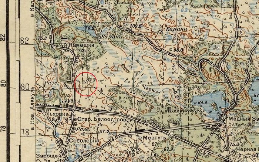

Пока что решил провести маленькое частное исследование по рез-там первичного ознакомления с документами :? В сводках часто упоминается 198 мсд. Она как раз действовала в "наших" краях. В т.ч. указывается: "Штаб 198 мсд с 00 час. 1.9.41 г. КАМЕШКИ /выс.83,3/ Высота есть на картах.
Не совсем, конечно. Камешки, чуть южнее. А на космоснимке кто может показать, где это? Ведь - самое, что ни на есть, садоводство...
Сообщения: 6496
x 1021
Сообщение Osbourne » 17 дек 2010 07:10
Если верить координатам с karjalankartat, то это тут:
http://wikimapia.org/#lat=60.2078427&lo ... .03693%20E
В аккурат на моей улице. :) Aqua$erg, а от вас ещё ближе! Вы, как и положено, размещаетесь практически в штабе. :green2:
