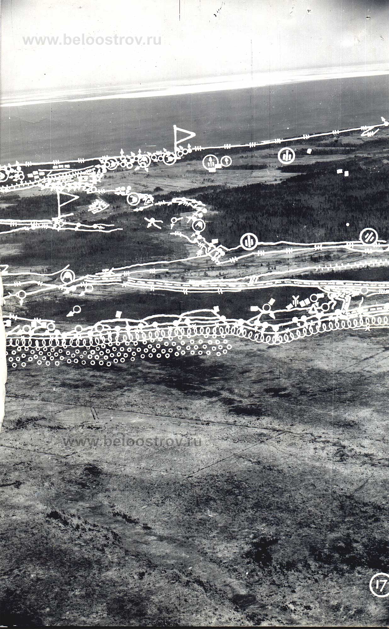

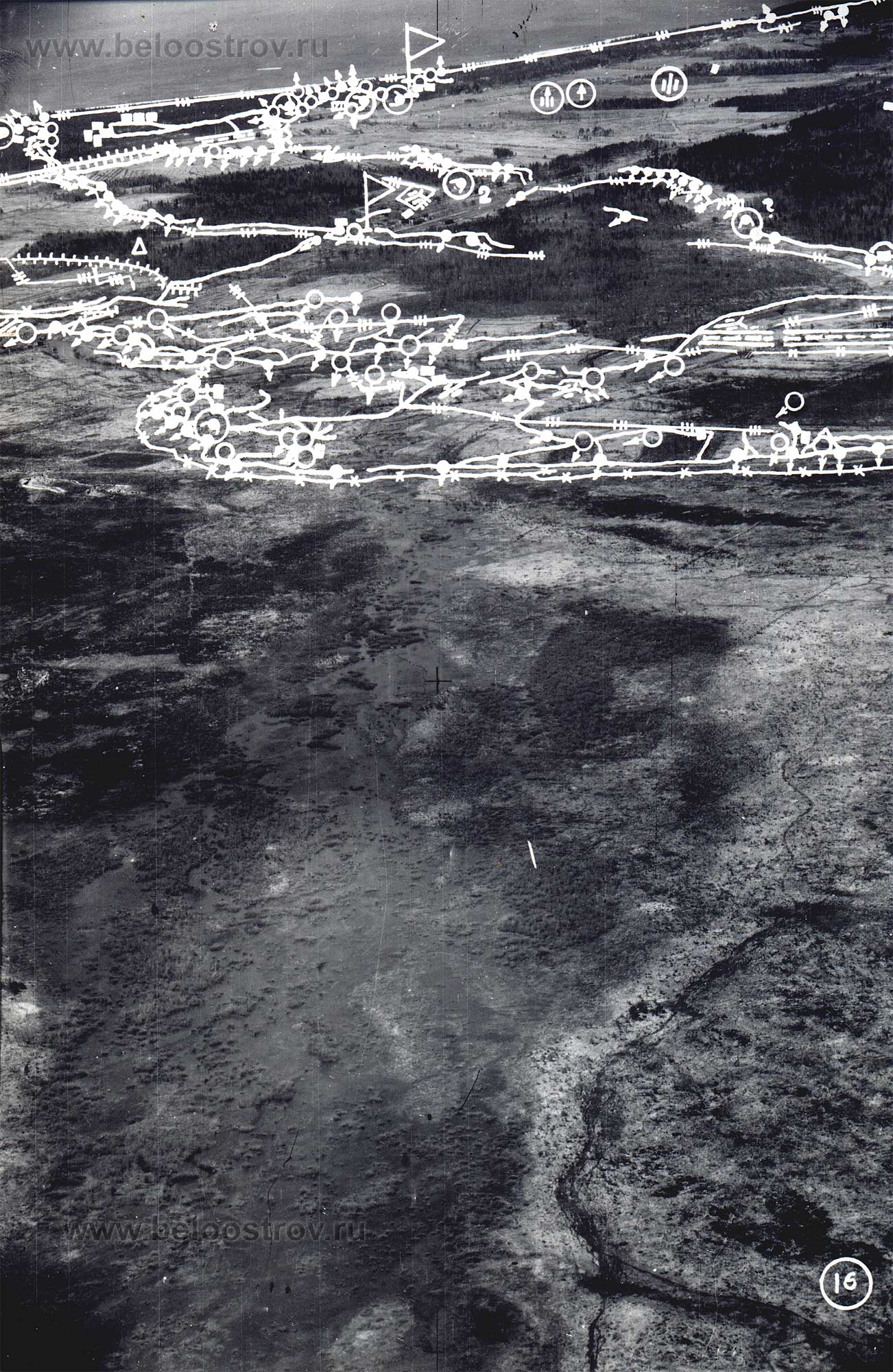

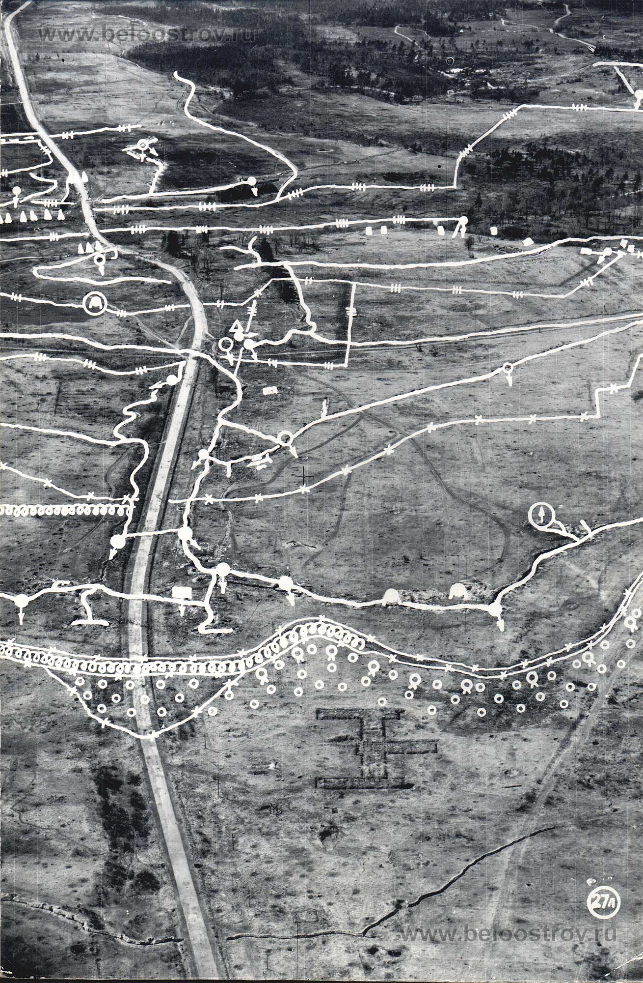

Уважаемый Петр, уже на раз порадовавший нас фотографиями, сделанными с мотопараплана, не оставляет тему аэросъёмки, и на сей раз предоставил эксклюзивный материал для сайта: аэрофотосъёмка Белоострова (нового и старого) времён ВОВ. Конкретный год неизвестен, но существуют предположения, что съёмка была сделана весной/летом 1944 года, в преддверии широкомасштабной наступательной операции по прорыву северного полукольца Блокады.
К сожалению, Петр пока что снабдил меня не всеми фотографиями, но общую схему фотосъёмки и 3 первых фотографии я уже выкладываю
(сопоставьте номер фотографии с номером сектора на схеме. Съёмка производилась с восточной стороны)
Следующие фотки буду выкладывать здесь по мере поступления

1 - штаб
2 - заграждения из проволоки в три кола
3 - ход сообщения
4 - нет, не разобранная дорога. похоже на завал или дорогу с забором
5 - наблюдательный пункт
6 - огневая точка (дзот?)
7 - минометная позиция
8 - артиллерийская позиция
9 - траншея с огневыми точками (для стрелков)
10 - проволочные заграждения, возможно путанка
11 - проволочные заграждения, спираль Бруно
12 - см.п.6

Да, а вот на снимке из 17-го сектора, есть еще две сплошные линии с пунктиром между ними. Это что может быть?

Есть подозрения, что фотка всё-таки не соответствует указанному ракурсу и сделана вдоль выборгского шоссе, со стороны Ленинграда. Тогда все объекты становятся более узнаваемыми. За исключением "непонятки", о которой я уже писал
чуть позже:
...Ой! Это я с устатку не разобрался. Всё правильно: ракурс фотки соответствует схеме. И с мостом и кирхой я, похоже, не ошибся. Остаётся только разъяснить "непонятку"
чуть позже:

С мостом и фундаментом кирхи все понятно, это однозначно они. Ничего похожего на кладбище не увидел. Что это за странная фигура на переднем плане перед самой финской передовой - не понятно.
Несколько мыслей по поводу. Судя по размерам и расстоянию между телеграфными столбами, общая длинна и ширина этой загадочной фигуры - порядка 60-80 м, а ширина "полос" - раз в 6 меньше, т. е. порядка 10-15 м. По краям, то ли окопано канавами, то ли обнесено кустарником. Линии очень неровные - это точно не каменная кладка, т. е. на фундамент не похоже, кроме того что-то он великоват для деревянного здания, а от каменного остались бы кучи камней. Да и теней нет. А судя по теням от телеграфных столбов (солнце на юго-западе), время съемки - порядка 14-17 часов. Да, еще о времени, за фундаментом кирхи хорошо видны большие деревья. Хвойные стоят густо покрытые хвоей, непострелянные, непокалеченные, а рядом лиственные без листвы, т. е. это поздняя осень или весна, но никак не лето, и тем более, не зима, как вы понимаете.
Рискну предположить, что это воинское захоронение, оставшееся после Зимней войны, что-то типа большой братской могилы. Естественно, это не гражданское кладбище, т. к. такой формы его никто не делал бы, и оно находится на территории полей, чего раньше тоже не делали. И по документам известно, что оно было ближе к кирхе и сейчас находилось бы на краю леса, а не в массиве садоводств.
PS. Все эти выводы делал на основе крупной фотографии, переданной мне Сергеем. На опубликованной все мелковато.
