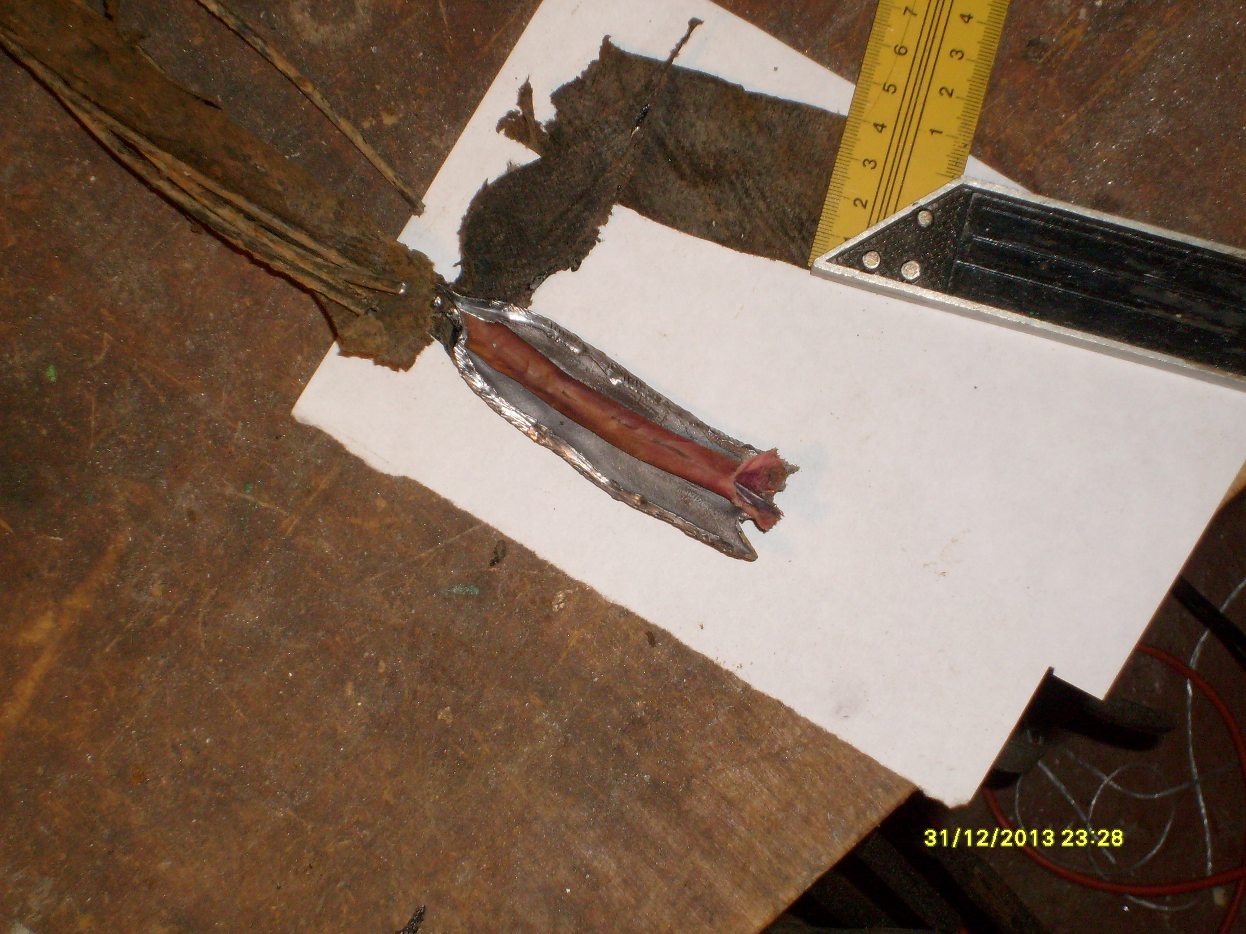

Попробую прямо сейчас вскрыть болгаркой по образующей свинцовую оболочку и посмотреть есть ли скрутка медных жил.
Второе. Хотя я не являюсь специалистом по телефонным кабелям, но по - поводу экранирования кабеля стальной проволокой диаметра 3 мм, имеющей шаг скрутки около 300 мм, у меня есть сомнения.
Считаю, что такая наружная оболочка (бронирование) служит защитой от механических повреждений снаружи, а также предохраняет кабель от недопустимых перегибов.

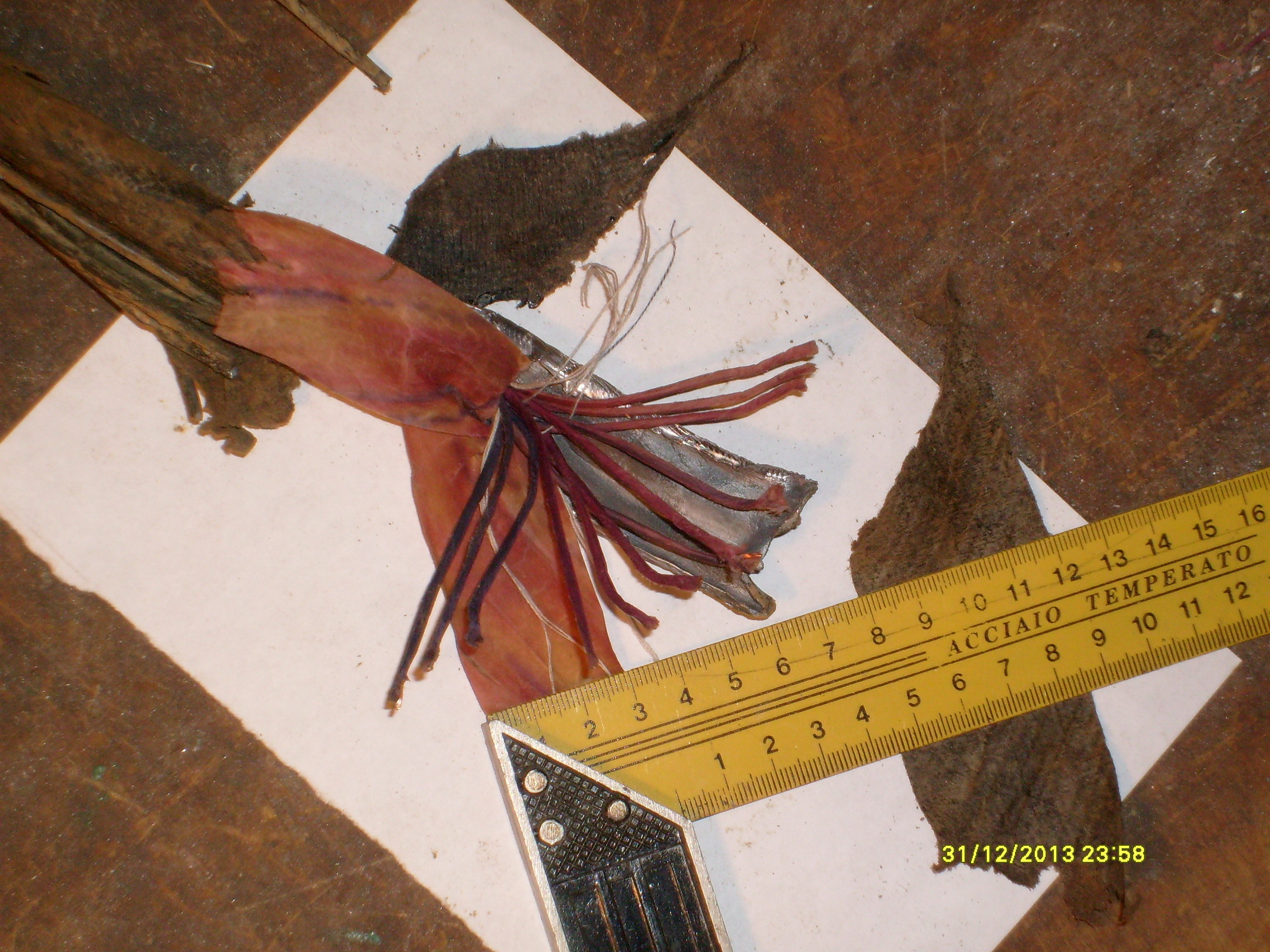

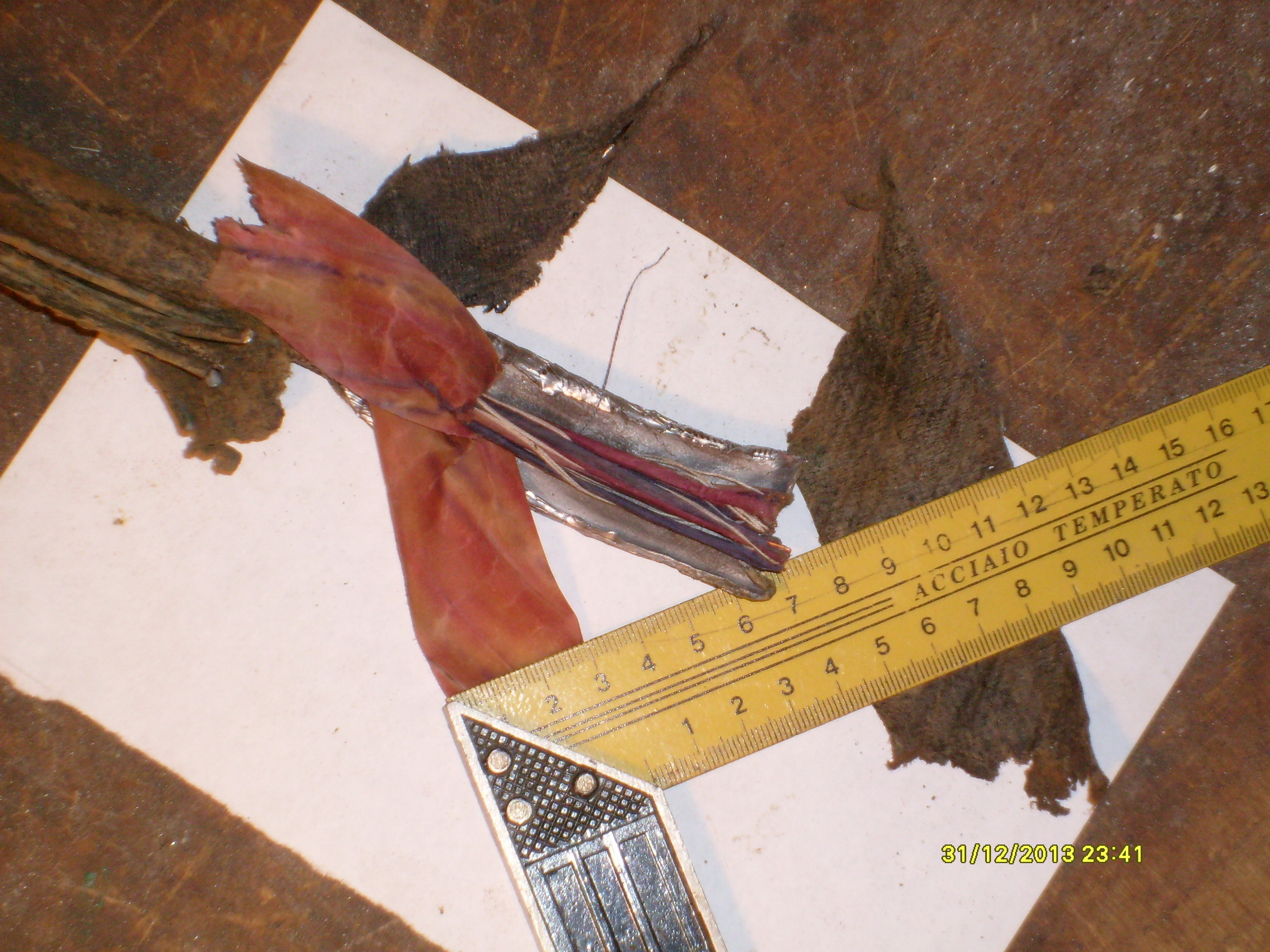

Вскрытие кабеля проводил без наркоза.
Вся группа жил снаружи обернута по спирали двумя слоями бумаги шириной 30 мм. Жилы между собой не скручены, но связаны по спирали нитками.
Число медных жил - 12 /3 жилы (цвет бумажной обертки) - синие, 3 - ярко розовые, 3 - бледно розовые, 3 - коричневые/.
Сделал 3 снимка.
Жилы обернуты в бумагу разных цветов (синюю, ярко розовую, бледно розовую и коричневую)
жилы между собой не скручены, но соединены по спирали нитками.
Группа из 12 жил сверху обернута по спирали двумя бумажными лентами шир. 30 мм и одной ниткой.

Сообщение Greek » 01 янв 2014 19:17
Да,кабель безусловно,телефонный и вполне вероятно.что военных времен.

Сообщение Буквоед » 01 янв 2014 22:03
Ещё раз внимательно рассмотрел фотографии. Был неправ: снаружи конечно не экранная оплётка, а действительно проволока.
2 Greek: а что говорит о том, что кабель именно телефонный?

Сообщение Greek » 02 янв 2014 04:18
Буквоед писал(а):Ещё раз внимательно рассмотрел фотографии. Был неправ: снаружи конечно не экранная оплётка, а действительно проволока.
Ну говорит большое количество жил и достаточно малое их сечение,а еще все-таки несерьезная изоляция для высоковольного кабеля.Да еще и многоцветие жил,характерное для слаботочных кабелей.
