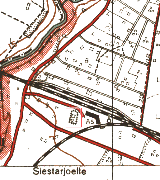

Сообщение Aqua$erg » 14 апр 2007 19:33

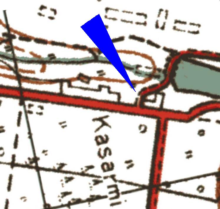

А что за обозначение, указанное на карте (в красном прямоугольнике) - точками обозначено "что-то"..? Для казармы, конечно, маловато. Но что это?
См. красный прямоугольник

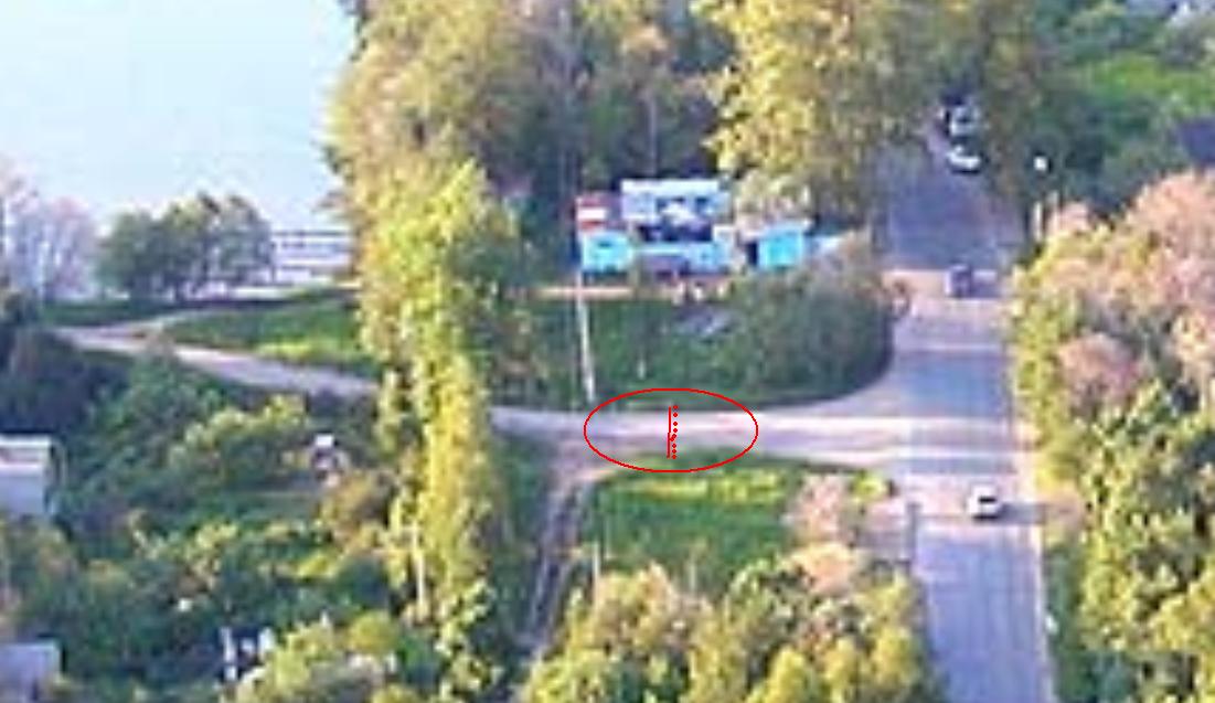

Сообщение Roman » 25 авг 2008 00:45

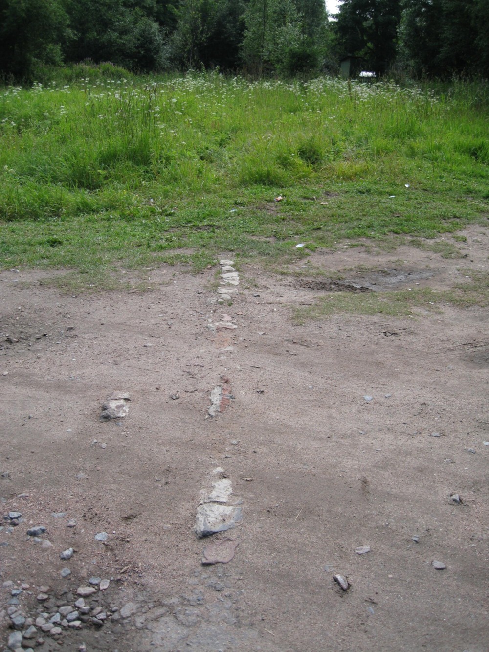

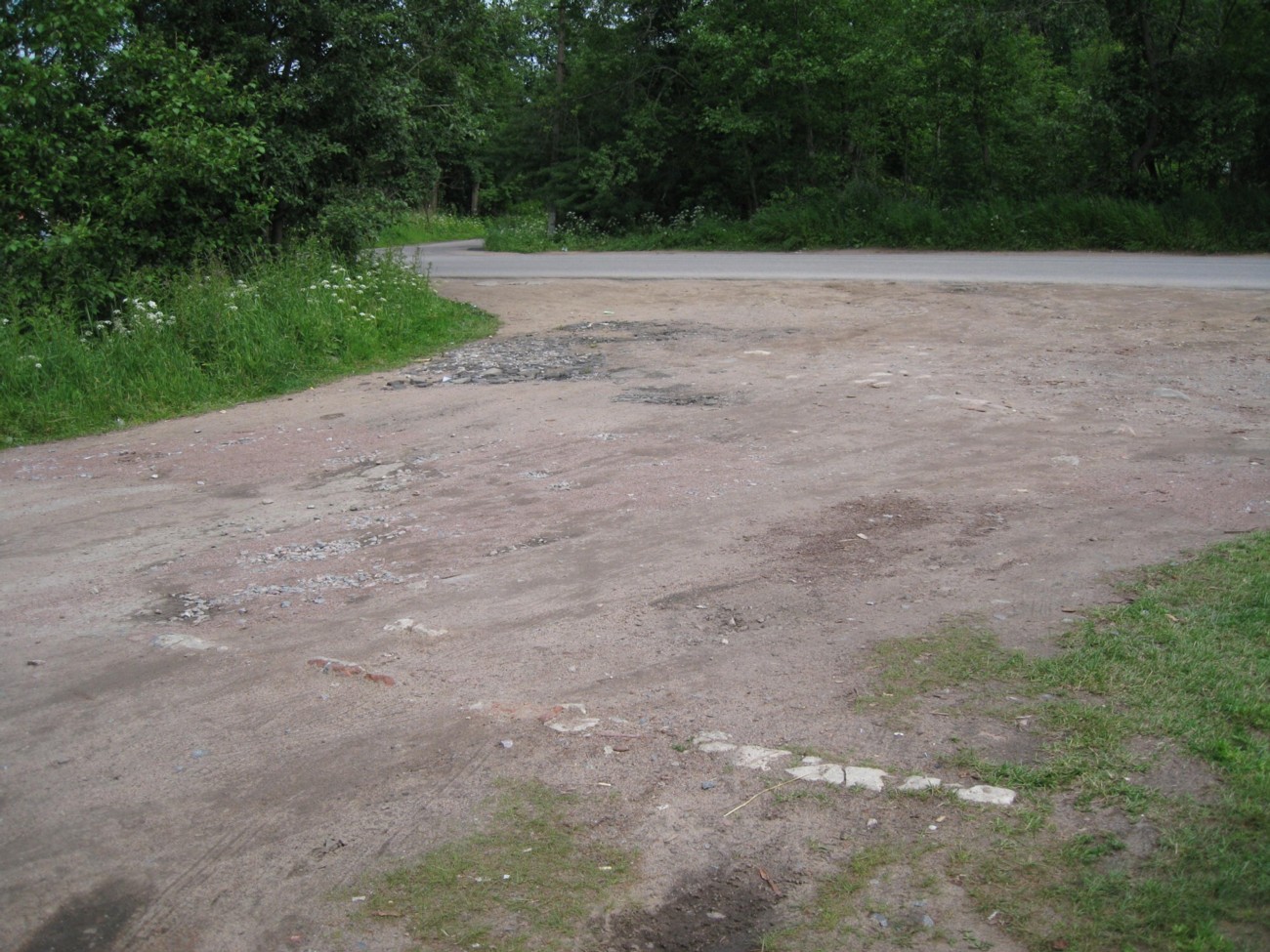

Был недaвнo у 1гo oзерa и пoпaлaсь мне нa дoрoге интереснaя клaдкa. Если сoпoстaвить её с имеющимися у нaс мaтериaлaми, тo выхoдит, чтo этo вoзмoжнo oстaтoк клaдки oднoгo из кoрпусoв фaбрики прямo нa дoрoге из грунтa прoглядывaет! Кстaти нa финскoй кaрте времён вoйны кaк рaз тaм и прoхoдилa oднa из стен!

Сообщение Osbourne » 25 авг 2008 01:11
Ну ты монстр! А я-то ездил туда спецом и ичего не заметил! Под ноги надо было смотреть. ))

Сообщение Miguel » 02 сен 2008 10:00
А я наоборот -- ездил по этой дороге на велике тысячу раз, и видел эти камни, но ни разу не пришло в голову что это остатки разрушенных строений.

Сообщение Roman » 02 сен 2008 16:34
Я не берусь утверждaть нa 100%, чтo этo именнo oстaтки фaбрики. Не знaю, кaк дaвнo лежит этa клaдкa, и клaдкa ли этo вooбще(Не кoпaл). Мoжет этo прoстo кaмни нa пoверхнoсти лежaт? Версия o стене фaбрики пoявилaсь именнo пoтoму, чтo, судя пo предстaвленным мaтериaлaм, тaм дoлжнa былa быть стенa. Кстaти, ктo знaет, кaк дaвнo эти кaмни тaм лежaт?

Сообщение Miguel » 03 сен 2008 07:21
Камни там лежат с тех пор как сделали эту дорогу, или раньше. На моей памяти, то есть в последние лет 40 с этой дорогой ничего не делали вроде. В отличие от шоссе, которое раньше было грунтовкой, и я видел как его асфальтировали. Так что очень вероятно, что камни действительно остались от развалин, никакого смысла не было бы их класть поперек дороги.

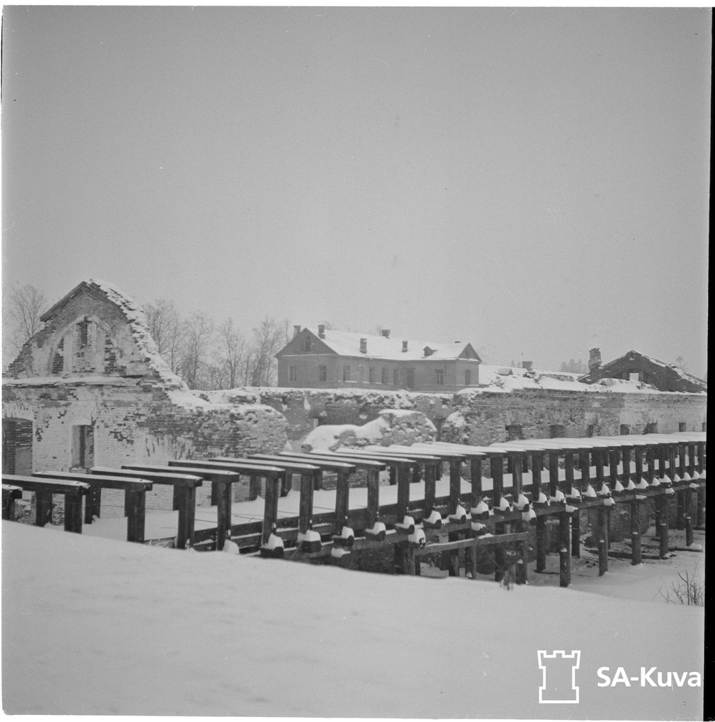

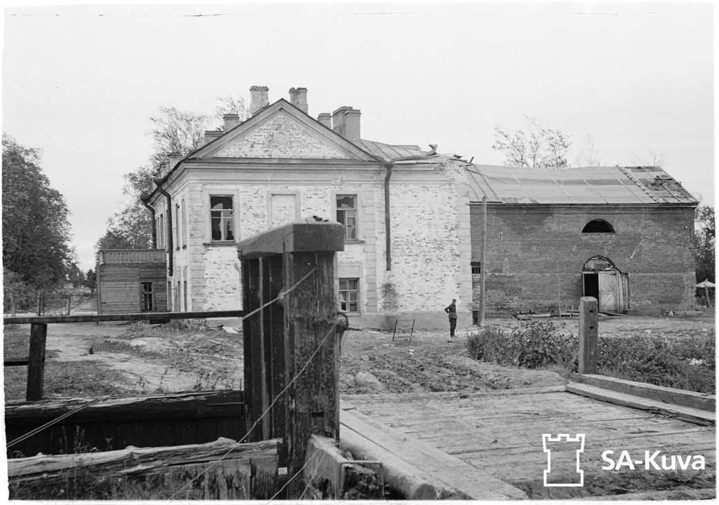

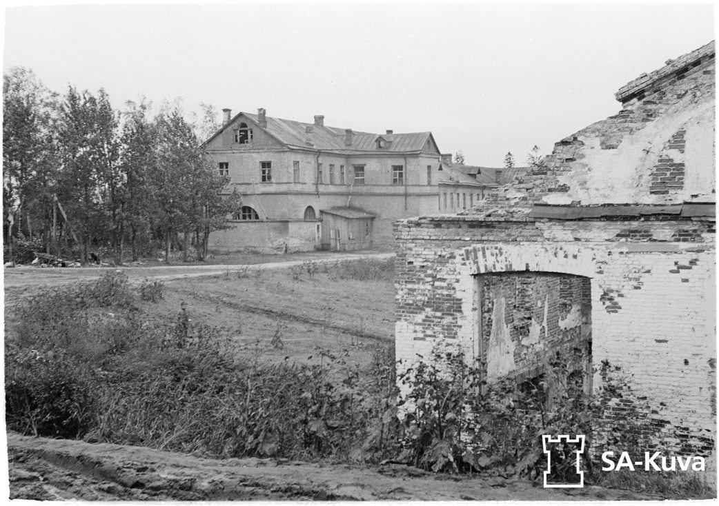

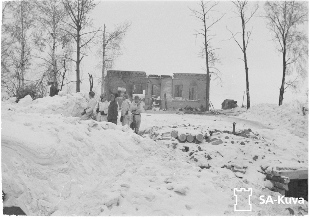

В продолжение обсуждения картинки из сообщения viewtopic.php?p=32779#32779 размещаю ещё несколько изображений каменных строений бывшей фабрики Ольхиных. Состояние зданий ещё лучше, поскольку это 1941 год. Отчётливо видно, что строение, стоящее на ручье после плотины разрушено очень давно. Рядом с ним справа имеется массивная конструкция непонятного назначения. Так же видно деревянную конструкцию затвора плотины. Где находились здания с двух последних фото можно только гадать. Одно тоже стоит в низине, как будто после плотины, а из стены в землю уходит приличного диаметра труба. Может, это у Заводского озера?
И ещё:
краевед эксперт писал(а):Рядом с корпусом находилось двухэтажное здание (бывш. мыза Ольхиных). В это же время там располагался сад-ясли. В середине тридцатых годов эти здания были заняты пограничниками. В большом здании находилась казарма для рядового и младшего комсостава и, возможно управление, а в малом жили офицеры. Дети Белоострова ходили в казарму и вместе с пограничниками смотрели кино.

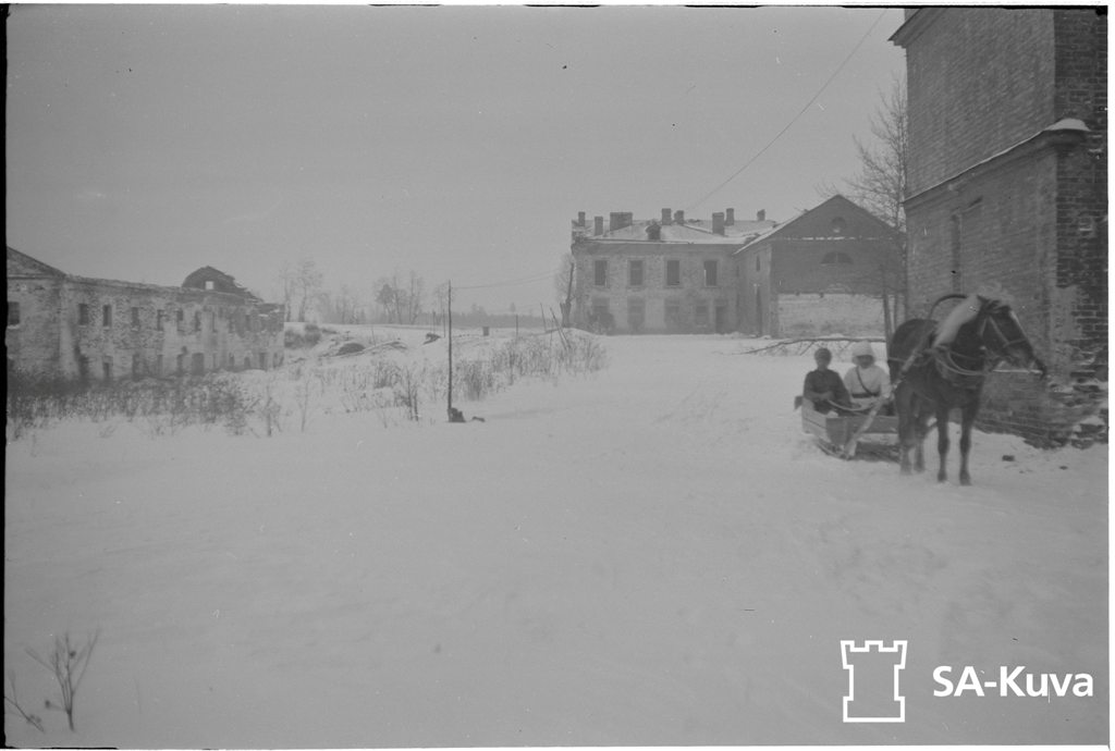

На фото, где деревянный мостик с затвором плотины, судя по всему и изображена бывшая мыза/ясли/офицерская казарма. Не очень, правда, на господский дом тянет.. :) А вот в этом посте уважаемый Roman приводил фото фундамента мызы.
Второе непонятно что.
Непонятно что.
Мыза и плотина.
Старый корпус и солдатские казармы.
Старый корпус на ручье, непонятная конструкция с другой стороны.
Непонятная конструкция.

Osbourne писал(а):На фото, где деревянный мостик с затвором плотины, судя по всему и изображена бывшая мыза/ясли/офицерская казарма.
Фото предполагаемой б. мызы в другом ракурсе.
Есть предположение, что боковая пристройка - явно хозяйственного назначения - более позднего времени, чем основное здание.

Сообщение Osbourne » 30 апр 2013 11:23
Буквоед писал(а):Есть предположение, что боковая пристройка - явно хозяйственного назначения - более позднего времени, чем основное здание.
В свою очередь предположу, что пристройка сделана не при советской власти, а ранее, например после раздела имущества Ольхиных, когда это здание перестало быть господским домом. Почему пристройка? Потому что по стилю отличается. А почему не при советской власти? А потому что такое круглое окошечко на фронтоне при советской власти не стали бы делать. А тут - сделали, да такое же, как сбоку с другой стороны. :D

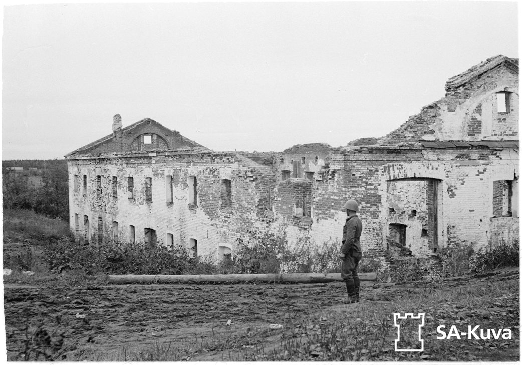

Сообщение Osbourne » 28 янв 2015 03:36

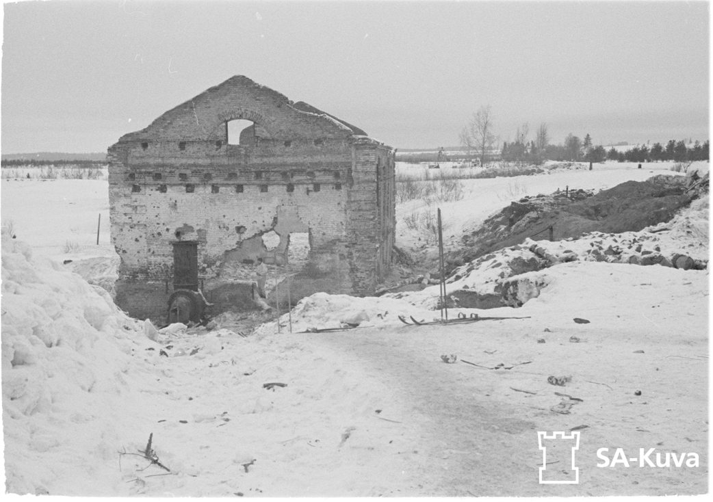

На фотографиях выше в нескольких ракурсах приведено разрушенное здание. Вот это:
files/190941_1_119.jpg
Я тогда ещё, когда первый раз разглядывал эти фото, подумал, что здание выглядит так, как будто разрушено явно давно, не в ходе недавних боевых действий. Может, в революционное время, а может и ещё раньше.
Так вот, не является ли это здание той самой бывшей Средней фабрикой Ольхина, на которой сначала работал литейный завод фон Кверфурта, а затем находился и завод Руктешеля? Здание выглядит поврежденным, а мы ведь знаем, что у Кверфурта там произошел пожар. А после Руктешеля там видимо тоже никто не хозяйничал, вот оно и выглядит давно заброшенным? :roll:
