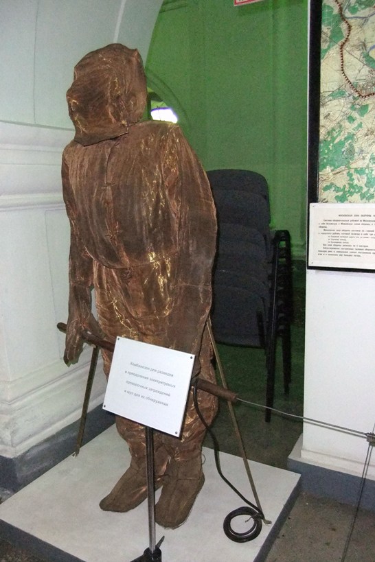

Сообщение Буквоед » 27 янв 2010 10:51
В теме про Артиллерийский музей упоминался этот костюм.
В таких костюмчиках можно было гулять по электризуемым заграждениям
