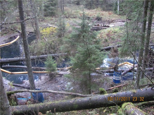

На джиперском сайте появилась информация о утечке на нефтепроводе в районе Сертолово-"В районе нефтянки идет прорыв нефти, постоянный, аварийные бригады, вместо ремонта, занимаются откачкой жидкости.
Явно ждут холодов и выборов"(С)
Народ выражает мнение что это следствие утилизации снарядов.

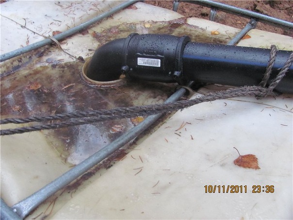

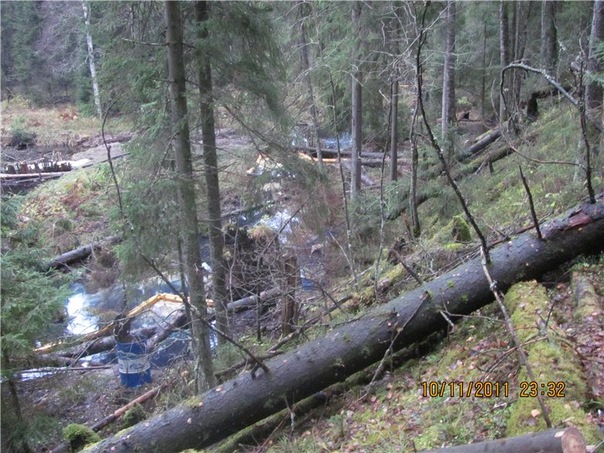

Так на 1-й и 2-й фотках - это разлив от утечки? А что на 3-й?
Сертолово от эпицентра далековато. Тогда у нас в р-не Пасторского, где к Термолову гораздо ближе, должно бы быть ещё хуже... Хотя чёрт его знает, как на самом деле распространяются эти сейсмоволнымаркиз писал(а):Народ выражает мнение что это следствие утилизации снарядов.

Посмотрел внимательно фото и ролик. Вижу, что объем утечек очень большой. Пытаются остановить перемещение нефтепродуктов откачкой из двух перехватывающих траншей непосредственно у Харвази. И, без большого успеха, поскольку нефтепродукты, как видно по фоткам, уже попали в ручей! Там стоят боновые заграждения, а толку то с них теперь? Если трубопровод расположен в пятистах метрах от ручья, и нефтепродукты по факту попали в него, получается, что повреждение в трубопроводе не ликвидировалось очень долгое время, и допускаю, что утечка существует и сейчас. Представляете, сколько нужно времени, чтобы нефтепродукты совершили путь в 500 м, пусть и по хорошо проницаемым горизонтам грунтов? Например, песчаных. Месяцы, а то и годы! И в то же время по трубопроводу продолжали и продолжают прокачивать нефть (нефтепродукты)! Теперь уже неважно, по какой причине произошла утечка нефтепродуктов в грунт, из-за коррозионных повреждений или из-за неудачной врезки. Важно другое... Нанесен ущерб окружающей территории, произошло загрязнение грунтов, грунтовых и поверхностных вод. Чистейший ручей превращен в помойку. Жопа полнейшая!
Вызывает недоумение, как такую масштабную утечку можно скрыть на Карельском перешейке? При обилии в нонешнее время разнообразных природоохранных структур, в т.ч. и государственных, к примеру, природоохранной прокуратуры и областного комитета по Охране окружающей среды?
С подобными масштабами утечек, по моему мнению, оперативно может справиться сейчас только МЧС, поскольку большинство природоохранных контор слабы и не способны справиться с такой бедой. Первое, что нужно сделать, это остановить утечку нефтепродуктов, ликвидировать повреждение в трубопроводе. Второе, перехватывающие канавки с фото - полное фуфло. По берегу Харвази в срочном порядке необходимо смонтировать непроницаемую стену в грунте на глубину, хотя бы из бентонитовой глины, а перед ней - дренаж со сборными колодцами. Из колодцев откачивать нефтеводяную эмульсию и отвозить в Красный Бор. При этом глубина противофильтрационной стены должна быть доведена до первого от поверхности земли водоупорного слоя грунтов - глины, суглинка и пр. Т.е. нужно остановить в первую очередь загрязнение ручья, и уже потом думать, каким образом очистить грунты остальной территории, подвергшейся загрязнению. Загадить просто, а вот очистить грунты от нефтепрордуктов это - дорогостящая и сложнейшая инженерная задача.
В организационном плане нужно обязательно подключать природоохранную прокуратуру, Областной комитет по природопользованию и охране окружающей среды, штрафовать хозяев продуктопровода за ущерб, заставить оплатить все работы по ликвидации нефтезагрязнения.
