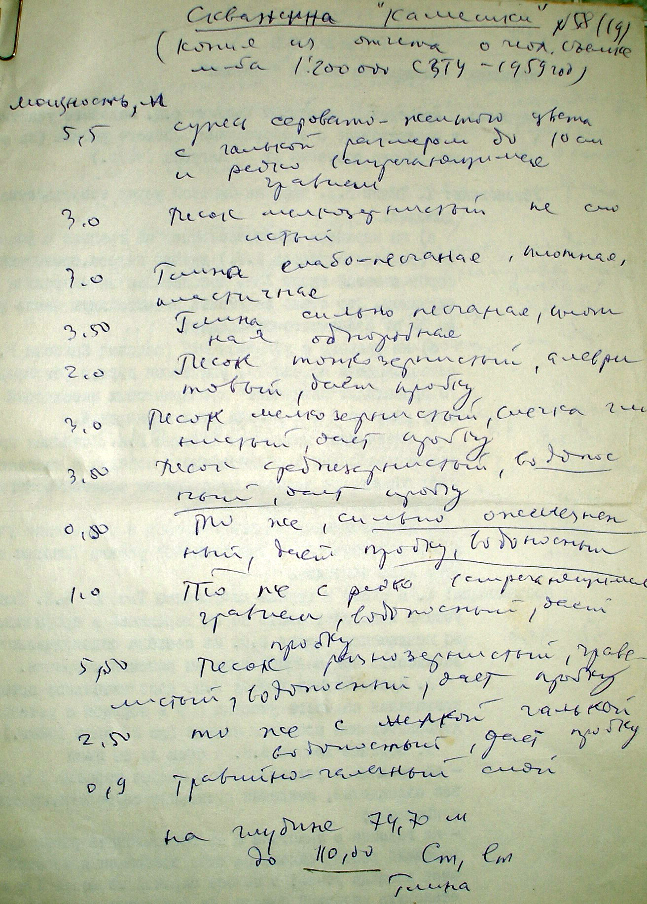

Сообщение Владимир » 29 сен 2009 23:37

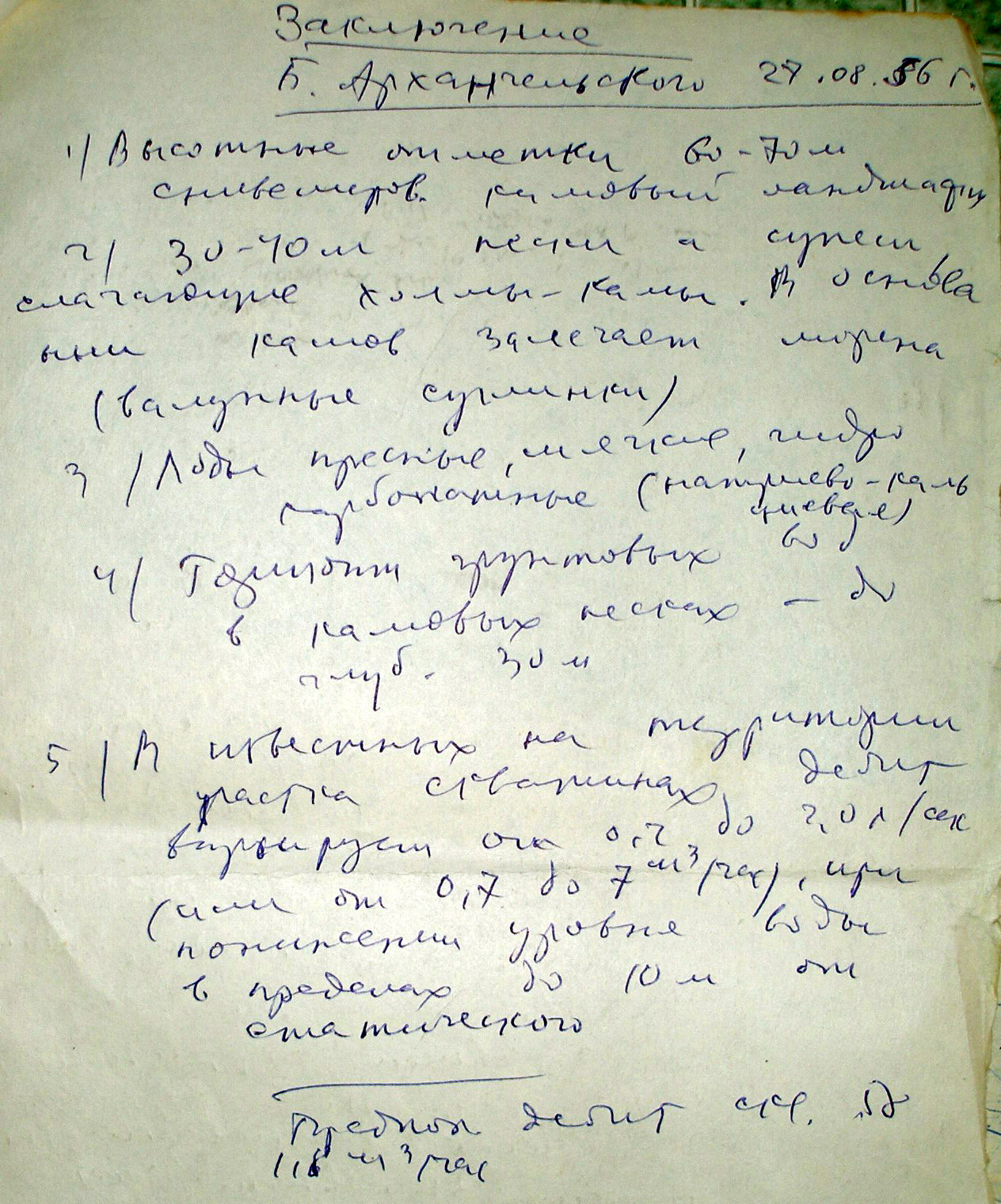

Я два года назад обнаружил на даче два листа с послойным описанием грунтов в садоводческой скважине. Только вот многое трудно прочитать и некоторые термины мне не понятны. Сейчас фильтр вроде на глубине 20 метров.
Сообщение raevsku » 30 сен 2009 00:02
Владимир,
а что непонятно? Я по образованию не геолог, но кое-что могу объяснить. :wink:
Сообщение Владимир » 30 сен 2009 00:15
Например не очень понятен термин "даёт пробку", если я правильно читаю.
