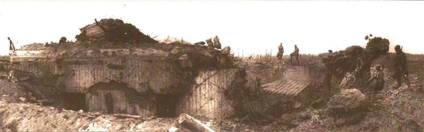

Сообщение Буквоед » 01 ноя 2015 13:06
alexsvar писал(а):А что однозначно подразумевается под разрушением?
Приведение к такому вот состоянию:
Если не ошибаюсь, фото сделано не позднее 13.06.1944
alexsvar
Сообщения: 369
Сообщение alexsvar » 01 ноя 2015 14:44
А разрушение сооружение до состояния, в котором его невозможно использовать, таким не считается?
Гаубичный огонь разрушил левую боковую стену и вероятно правую, с амбразурами. Фронтальная и напольная, расположенные параллельно линии огня, остались целы.
Подрыв дота финнам при отступлении произвел дополнительные разрушения, перевернув покрытие дота, а боковые стены остались стоят. Чтоб рассуждать о мере разрушения от артиллерийского огня и подрыва - надо обладать полной информацией, которая вряд-ли когда -нибудь появиться.
Сообщение Буквоед » 01 ноя 2015 19:24
alexsvar писал(а):А разрушение сооружение до состояния, в котором его невозможно использовать, таким не считается?
Не надо уводить в сторону :D Я имел ввиду ровно то, что написал и уточнил с помошью фото.
alexsvar писал(а):Гаубичный огонь разрушил левую боковую стену и вероятно правую, с амбразурами. Фронтальная и напольная, расположенные параллельно линии огня, остались целы.
Так в какую всё же стену сооружения стрелял Ведмеденко? :wink:

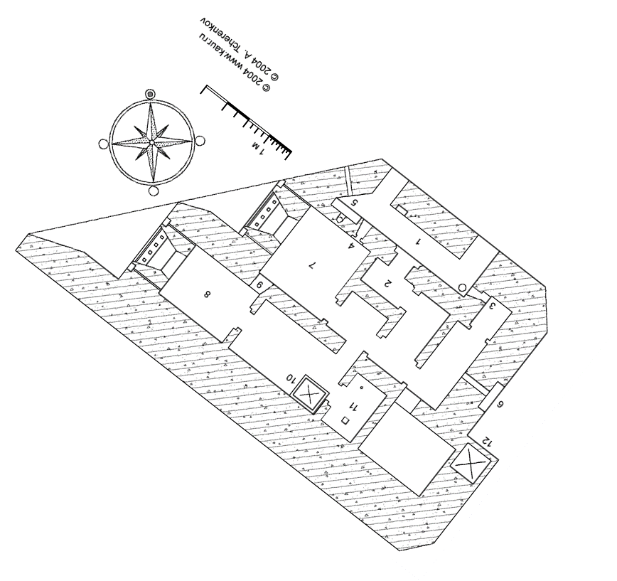

Сообщение Буквоед » 01 ноя 2015 20:11
Напоминаю, как был пространственно ориентирован "Миллионер".
alexsvar нынче совершенно правильно пишет, что напольная и фронтальная стены были параллельны линии огня гаубиц Ведмеденко 8)
Сообщение Здрагер » 01 ноя 2015 21:59
Люди писал(а):правильно пишет, что напольная и фронтальная стены были параллельны линии огня гаубиц Ведмеденко 8)
Тем более, что напольная и фронтальная сторона - это одно и то же.

Объясните, пожалуйста, дилетанту, что есть фронтальная, напольная и т. д. В моем понимании, Ведмеденко стрелял в стену, противоположную той, в которой амбразуры, в юго-восточную. Напольная стена - самая толстая, то есть юго-западная. Фронтальная - та, в которой амбразуры. Фронтальная и напольная разумеется остались целы, потому что они обращены к противнику. Но они же не параллельны? :?
Сообщение Буквоед » 02 ноя 2015 10:43
"Напольная стена — стена фортификационного сооружения, обращённая в поле, т.е. к противнику, наиболее подверженная действию артиллерийских средств разрушения и поэтому делающаяся наиболее толстой."
http://www.kfss.ru/content/fortifikacionnyy-slovar
Сообщение Здрагер » 02 ноя 2015 15:02
Фронтальная и напольная стена - это одно и то же, просто "напольная" - несколько архаичный русский термин, "фронтальная" - современный заимствованный термин.
У "Миллионера" эти понятия расплывчаты. С одной стороны, по проекту фронтальная сторона, обращенная к предполагаемому фронту, то есть к границе - юго-западная стена. С другой стороны, огонь предполагалось вести в северо-западном направлении, то есть с той стороны тоже фронт. С третьей и четвертой стороны - в реальных боях фронт, поле боя для "Миллионера" были с северо-восточной и юго-восточной сторон, которые и стали по факту напольными.
Поскольку у "Миллионера" все четыре стороны можно, с некоторыми оговорками, называть фронтальными, то для устранения недопонимания и путаницы разумным было бы в контексте обсуждения именно "Миллионера" от обозначения сторон дота словами "фронтальная" и "напольная", а равно "тыловая" и "фланговая" воздержаться. Разумнее называть стены просто по сторонам света, это длиннее, зато понятно и определенно.
alexsvar
Сообщения: 369
Сообщение alexsvar » 02 ноя 2015 15:23
Капонир - это сооружение, которое ведет фланкирующий огонь. Соответственно его амбразуры расположены на боковой стене, вход - в данном случае в тыловой ( "напольная" это описка), фронтальная обращена к наступающему противнику. Вторая боковая стороны противоположна той, что с амбразурами.
Которая из них на самом деле самая толстая и почему - это отдельный вопрос.

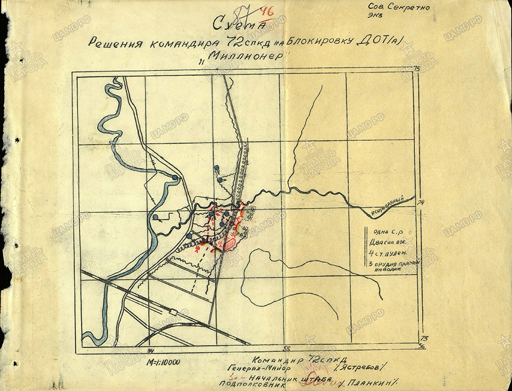

Сообщение Алексей812 » 05 ноя 2015 21:06
Достойная внимания схема. :wink:
