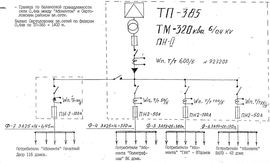

Геор писал(а):Ув Аквасерг- у вас тоже на самом деле 0,4 квт если разделить мощность на кол участков. И причем никто не хочет заниматься эл- Ом. Не удивлюсь , если вам скоро и эти крохи уменьшат тк платит ст Белоострове не аккуратно
Ничего не понимаю в маркировках Трансов и в их схемах распределения эл-ва по СНТ. На 2000г. была такая схема (см. вложение). Однако, это действовало почти с 50-х гг и до начала XXI в. Однако, в начале 2000-х многие СНТ, включае наше, стали ставить свои трансы. Какой сейчас стоит у нас - не в курсе (бумажек нет), и подключен ли он ТОЛЬКО на наше СНТ или делимся до сих пор с соседями - тоже не знаю. Но полагаю, что на каждый из почти 120-ти участков полагается по нормативу более, чем упомянутые 400Вт - это немыслимо в современных условиях.
Ради спортивного интереса попробую разъяснить мощность транса и выделенную мощность на участок. Но в дальнейшем прошу всех поубавить в этой ветке обсуждение эл.мощностей и моделей трансов. Здесь все-таки обсуждается Рыночная Стоимость Участков :smoke:
Это старье раньше снабжало 4 СНТ

Aqua$erg, таки, скажу здесь, мощность на участок получается около 1 кВА.
