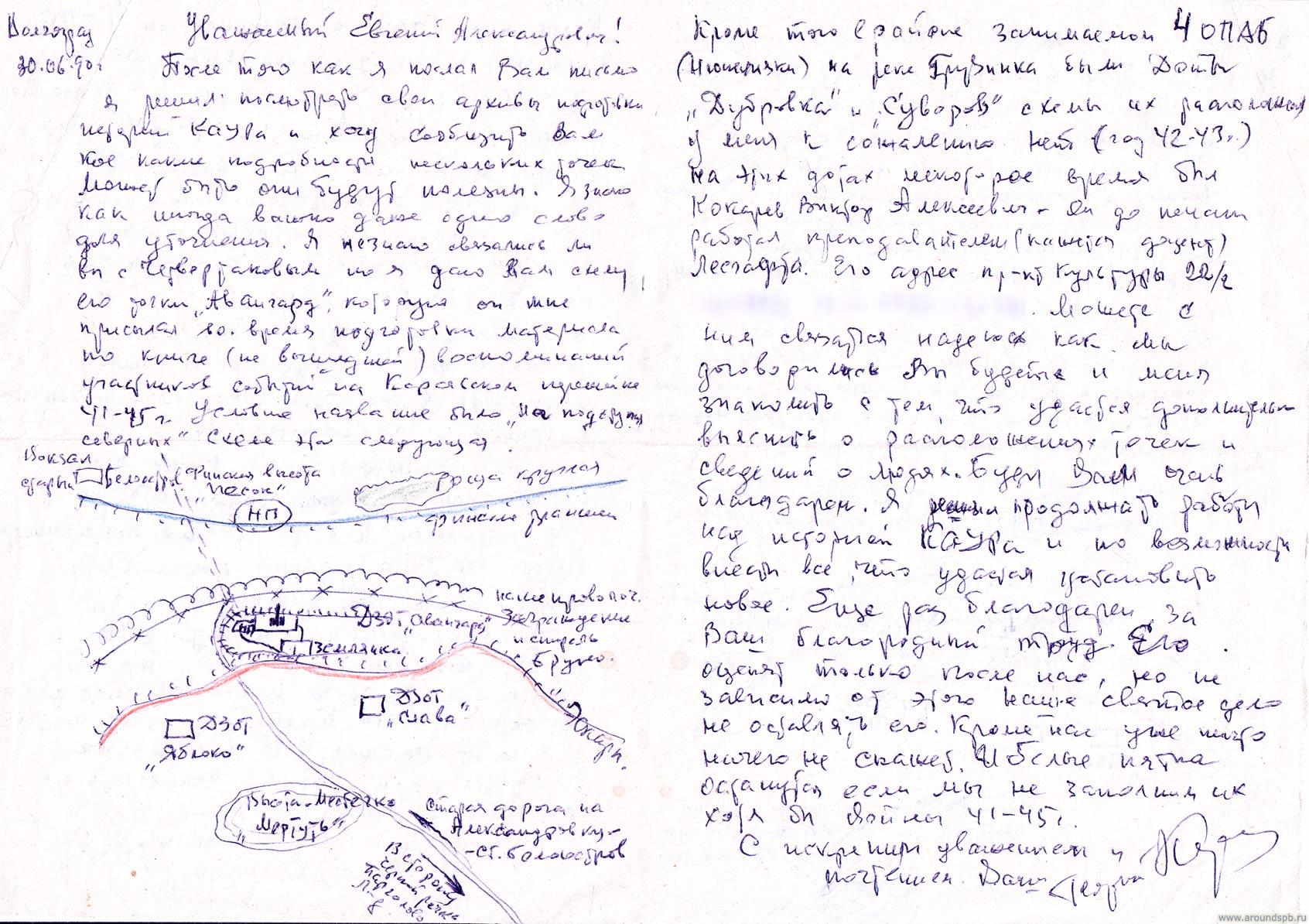

Не хуже успехи были и "Авангарда" о чем пишет Четвертаков и пересылает чертеж.
Достаточно детально разобрано местоположения Авангарда, а где же были Слива и Яблоко?
Думаю Слива показан на секторе 24 фотографии переднего края.
Есть у кого какие соображения?
Сектор 24 явно виден дот
Чертеж от Четвертакова с дружественного сайта araundspb.ru
ferrary хорошо, а т-34 лучше
Сообщение raevsku » 26 июн 2010 00:22
Это - письмо Г.Г.Коржа о КаУРе, написанное 20 лет назад 30-06-90г. Посмотреть можно здесь. Спасибо Эраунду!
