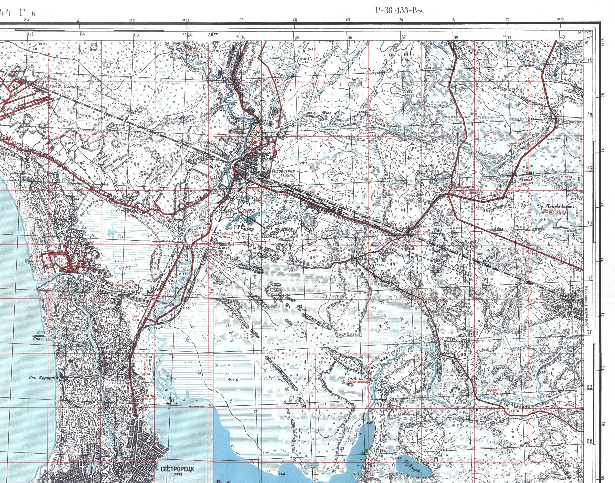

Рассматриваемые события происходили вблизи погранзнака № 23, устья р.Серебряный и ДОТа "Миллионер"

спасибо за карту с погранзнаками, становится понятно, почему для взятия дота Гольману надо было пересечь шоссейную дорогу - они двигались от Сестры.
