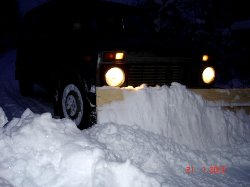

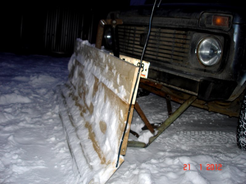

Сообщение маркиз » 24 янв 2012 22:33

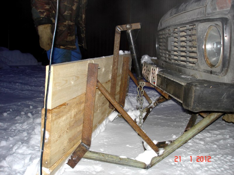

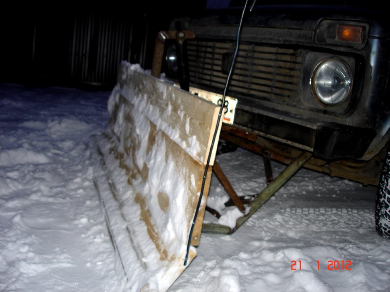

Альтернатива трактору?Есть Нива,и нет желания платить трактористу.Пара выходных,подручные железяки и девайс готов. При испытаниях удивило с какой лёгкостью машина прёт перед собой гору снега,пару линий прочистили легко и непринуждённо.

Сообщение Буквоед » 24 янв 2012 22:45
А что за провод по торцу ножа идёт?

Оптимистично, но... не в обиду(!), сдается мне, что при выезде с нечищенной линии (по большому счёту, после хорошего снега и там-то этот "бульдозер" усрется сразу), и уткнувшись в подзамерзший и весьма окрепший бруствер, сотворенный полноценным грейдером, прошедшим по центральной улице, сей потрясающий железно-деревянный девайс окажется бессилен - в силу бессилия привода (Нивы) 8O Досточки-то не затрещат - затрещит Нива. Не по силам ей тягаться с поколенными сугробами и попоясными брустверами (тем более). Можно, конечно, обуть её в цепи, но при снегах прошлой зимы это - как мертвому припарки. Сама, если повезет, и проедет, но еще и снег толкать перед собой - Боже упаси!
P.S. так что, в условиях обильного снежного покрова лучше шнеко-роторного снегоочистителя мир пока ничего не придумал. Если угодно - крепите его к Ниве - вот будет супер-снегоуборщик! :lol: Только тут уже нужен промышленный (по мощности и габаритам) шнек. Иначе Нива не проедет за ним.

Сообщение маркиз » 25 янв 2012 18:00
Aqua$erg писал(а): Досточки-то не затрещат - затрещит Нива. Не по силам ей тягаться с поколенными сугробами и попоясными брустверами (тем более). Можно, конечно, обуть её в цепи, но при снегах прошлой зимы это - как мертвому припарки. Сама, если повезет, и проедет, но еще и снег толкать перед собой - Боже упаси!
Спору нет-именно так,но изобретение изобреталось не для того что бы бомбить мёрзлые сугробы :D
Основное назначение поддерживать линию проезжаемой,прошёл снег-прогрёб его не допуская большого слоя.
Вещь сваял мой друг,тесть с тёщей живут у него на даче постоянно поэтому есть возможность хоть каждый день утюжить линию.

Буквоед писал(а):А что за провод по торцу ножа идёт?
Сообщения: 623
x 88
Сообщение маркиз » 25 янв 2012 18:53
Буквоед писал(а):Маркиз, а на вопрос-то так и не ответили :)
Это габарит-что бы лучше видно было где проходит край отвала что бы не залезать глубоко

Сообщение DELTA » 25 янв 2012 20:38
маркиз писал(а):Это габарит-что бы лучше видно было где проходит край отвала что бы не залезать глубоко
Полезно сделать нижние "лыжи" чтобы отвал не зарывался в землю и оставлял слой снега...

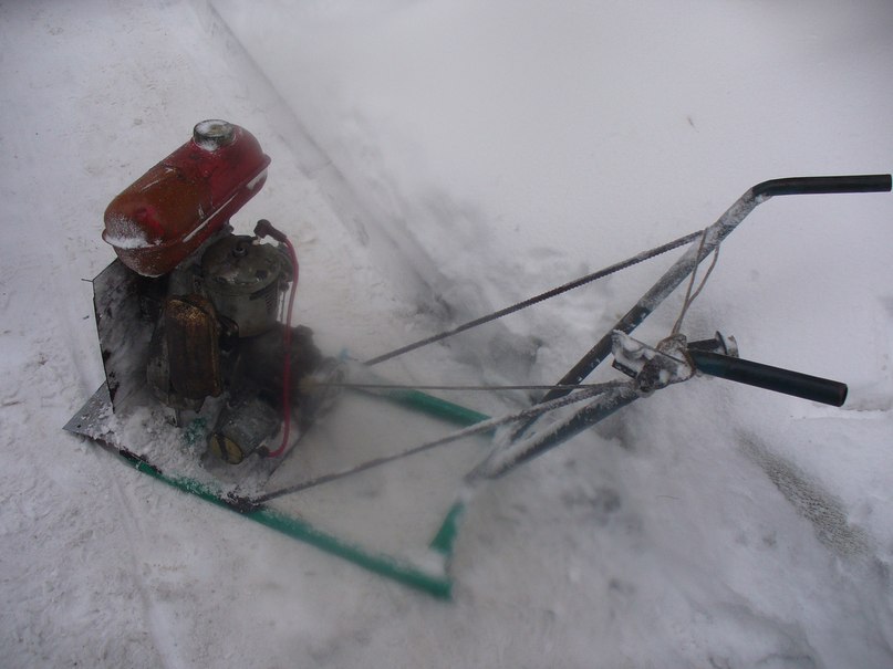

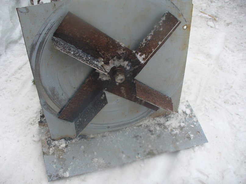

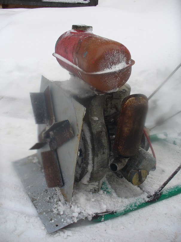

Сообщение DELTA » 22 фев 2012 21:34

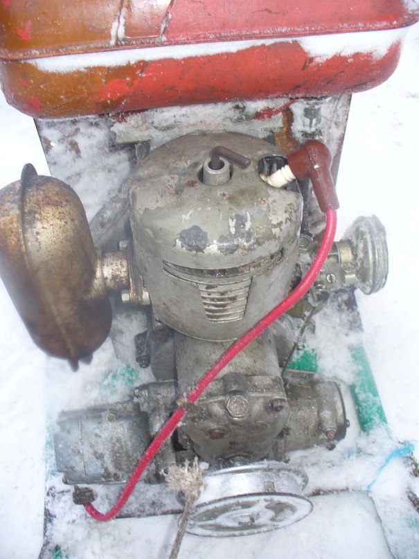

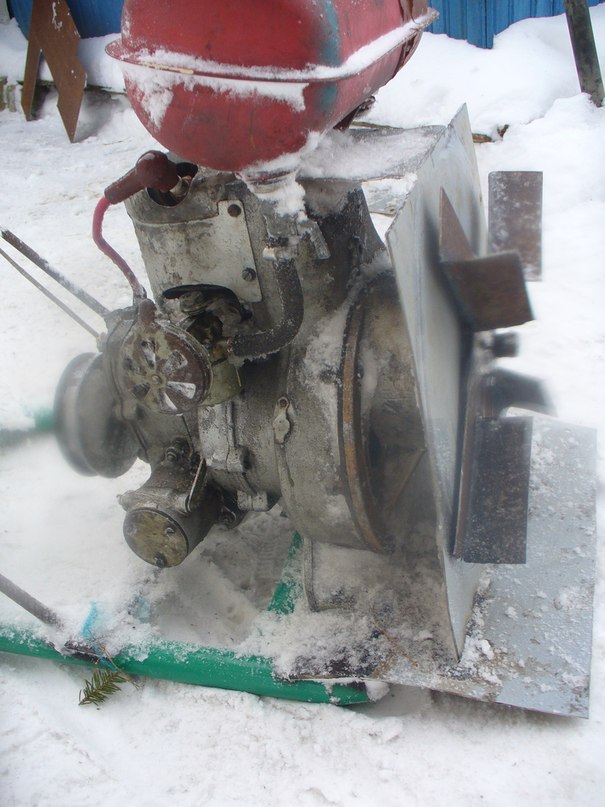

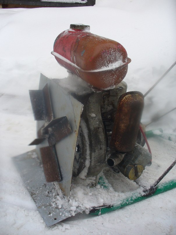

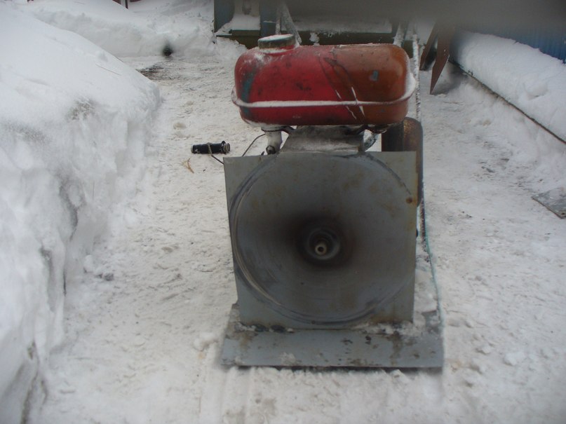

Вот дошли руки, бросил вызов современным снегоуборщикам для лентяев=))
Строго не судите, он ещё не доделан, нужно приварить экран, который будет направлять выбрасываемый снег...
Снегоуборщик "Студент" Версия 1.1
Двигатель от военной 1кВт электростанции АБ-1-230,
2сд-в, двухтактный, 125 см3, 2 л.с., принудительного охлаждения, с автоматическим регулятором числа оборотов...
Сообщения: 6446
x 963
Сообщение Osbourne » 23 фев 2012 03:46
Чистит?
Сообщения: 545
x 58
Сообщение DELTA » 23 фев 2012 11:31
пока плохо. я говорю, доделывать надо. прочитайте внимательно пост
