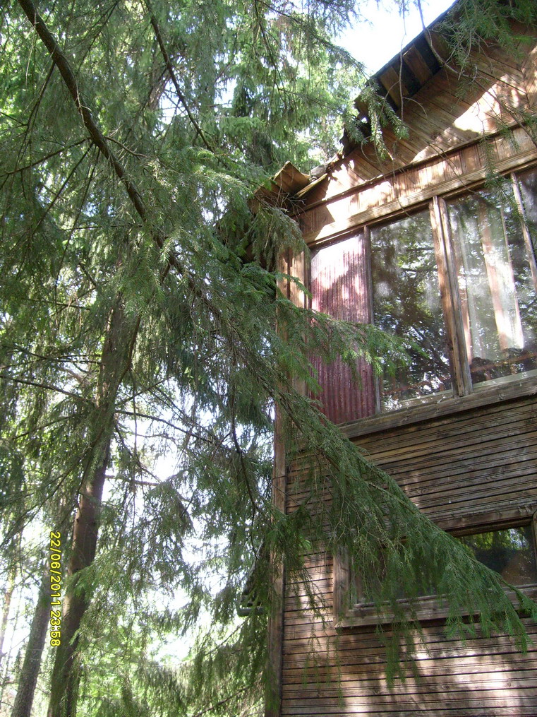

Сообщение Yuri » 13 дек 2011 13:07
краевед эксперт писал(а): Фотографии дают подсказку, но нужно знать ее направление.
Народ еще "не выдохся" - некоторые 8O только начали читать эту тему. Если "направление" - ключевое слово, то осталось нерассмотренным приложение силы по горизонтали (вдоль конька), т.е. сташить, скатить вбок с многочисленными вариантами по реализации.
Сообщение краевед эксперт » 13 дек 2011 15:54
Yuri писал(а): Народ еще "не выдохся" - некоторые 8O только начали читать эту тему. Если "направление" - ключевое слово, то осталось нерассмотренным приложение силы по горизонтали (вдоль конька), т.е. сташить, скатить вбок с многочисленными вариантами по реализации.
Рассмотрим вариант "стащить, скатить вдоль конька".
Но тогда, когда елка соскользнет с пристройки, если последняя не развалится при движении ствола вместе с ветками, и с ударом ляжет на крышу дома. При этом угол наклона дерева увеличится и вместе с ним -нагрузка на дом.
Второе. Если протаскивать далее по коньку, то при падении елка пройдет между домом и, рядом стоящей с домом другой елкой (см. фото). Последствия для дома могут быть серьезными.

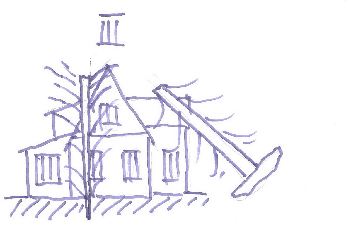

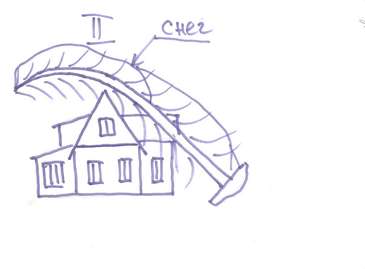

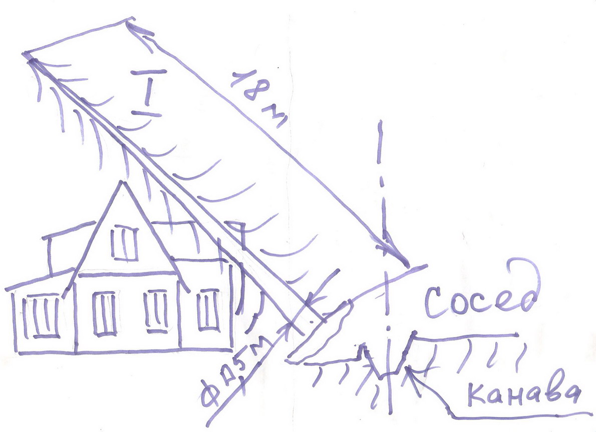

Сообщение краевед эксперт » 15 дек 2011 22:40
Сначало выкладываю 3 рисунка, поясняющие графически схему удаления елки.
Завтра выложу фото.
Под действием силы тяжести снега ствол обломился, причем место облома находилось на 2метра ниже конька крыши. Обломившаяся часть ствола мягко перекатился по заснеженной крыше и верхушка проткнула снежный покров и воткнулась в мягкую землю на глубину 0.5м,
Зима. Выпало много снега. Верхняя часть елки прогнулась под действием силы тяжести снега.
Дерево упало на дом
