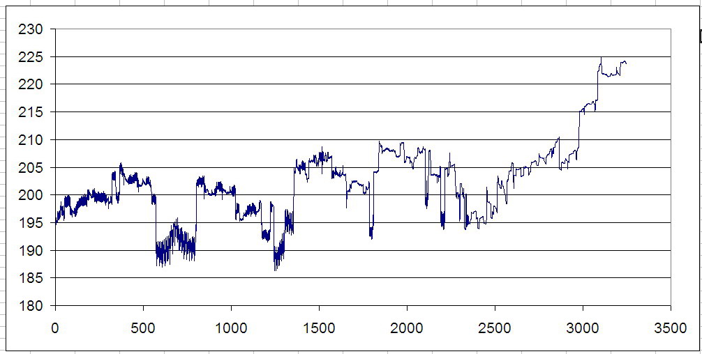

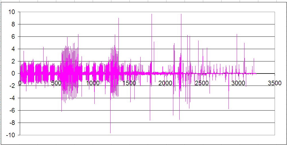

Сейчас после отключения света воткнул мультиметр в розетку и сохранил показания с 23:06:24 до 23:42:08. Обнаружил странную закономерность. Чем выше просадка, тем больше пульсации напряжения. При чём пульсации не всегда, а с периодичностью около минуты, потом прошло. Котёл что ли чей-то такое даёт?
Производная напряжения.
График напряжения.
Сообщение raevsku » 11 авг 2012 23:37
Похоже, что кто-то гадит в сеть мощным электроприемником, епт!

Сообщение Alexisss » 12 авг 2012 10:36
не. такая байда это результат работы стабилизаторов напряжения.

Сообщение raevsku » 12 авг 2012 13:12
Alexisss писал(а):не. такая байда это результат работы стабилизаторов напряжения.
почему ж такая вот "оратория" с периодичностью - минута?

Сообщение Povelas » 12 авг 2012 20:27
Это почему?, Большинство стабов - это просто автотрансформатор. То что на графики, это скорее всего сварка, через инвертор (через ШИМ).
Сообщение Владимир » 12 авг 2012 22:53
Была мысль про сварку, но мало кто будет варить в темноте ночью. И интервалы больно ровные получаются 0:01:04/0:01:08/0:01:08/0:01:06.
Povelas
Сообщения: 183
Откуда: Белоостровец
Сообщение Povelas » 13 авг 2012 00:23
Владимир писал(а):Была мысль про сварку, но мало кто будет варить в темноте ночью. И интервалы больно ровные получаются 0:01:04/0:01:08/0:01:08/0:01:06.
Может у кого устройства плавного пуска или частотный преобразователь стоит. От них часто в сеть прут импульсные помехи особенно если входной фильтр не стоит

Сообщение DELTA » 14 авг 2012 16:21
raevsku писал(а):Похоже, что кто-то гадит в сеть мощным электроприемником, епт!
Это я большой любитель варить всякие безделушки)
во-во. и ночью тоже.
:lol:
правда варю тонкими электродами с малой силой тока... но сам наблюдал неоднократно, по выходным, особенно осенью и весной, напруга выше 210 не поднимается
