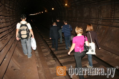

Во Всеволожском районе напряжение в сети 280 вольт, в Калининском - до 350 вольт. Как такое возможно? 8O
http://fontanka.ru/2010/08/20/179
Вот так люди шли по тоннелям. Это "Выборгская".
