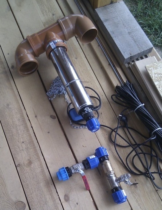

Насос джиликс водомет 55\75. Собрал ,как советуют на форуме производителя, систему для колодцев с низким уровнем воды.

Сообщение 112Денис » 26 мар 2017 18:00
Кстати хочу осмотреть как замазали швы. Куплю пожарную веревочную лестницу 25 метров. Пригодится чтобы аккуратно установить трубу пнд и насос. На дне крупно зернистый песок. С годами если будет песок прибывать- тоже лестница пригодится. Колодец ведь можно и самому почистить, если нет клаустрофобии. :D
Последний раз редактировалось 112Денис 26 мар 2017 18:02, всего редактировалось 1 раз.
Колодец
Сообщение raevsku » 26 мар 2017 18:01
112Денис писал(а): ↑
26 мар 2017 12:49
Интересная мулька, сразу же советую заменить пластмассовые фитинги на латунные, и обязательно поставить гильзы, защищающие от деформации ПНД трубы.
