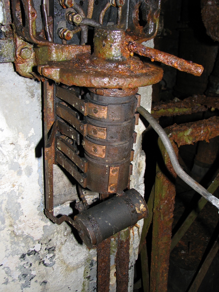

Что бы это могло быть, как вы думаете?
Вариант: очередная мутация Телевичка - с квадратной головой и увесистым механизмом...
Сообщения: 7153
x 302
Сообщение Буквоед » 04 сен 2009 22:14
На самом деле не трудно догадаться, что это довольно мощный, судя по размерам медных (!) ламелей, выключатель.

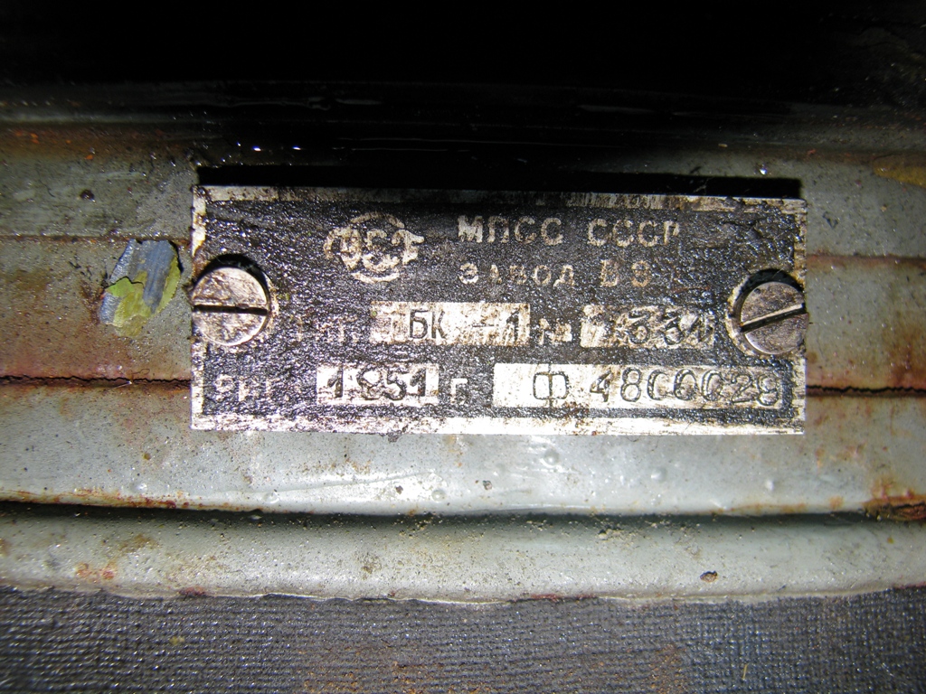

Выпущено сие изделие известным заводом ВЭФ в 1951 г. Nostalgie de Sovietique...

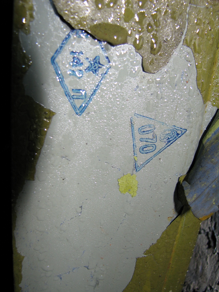

А под слоем облезшей защитной окраски, нанесенной, скорее всего, при консервации, хорошо сохранились штампики ОТК и военпреда

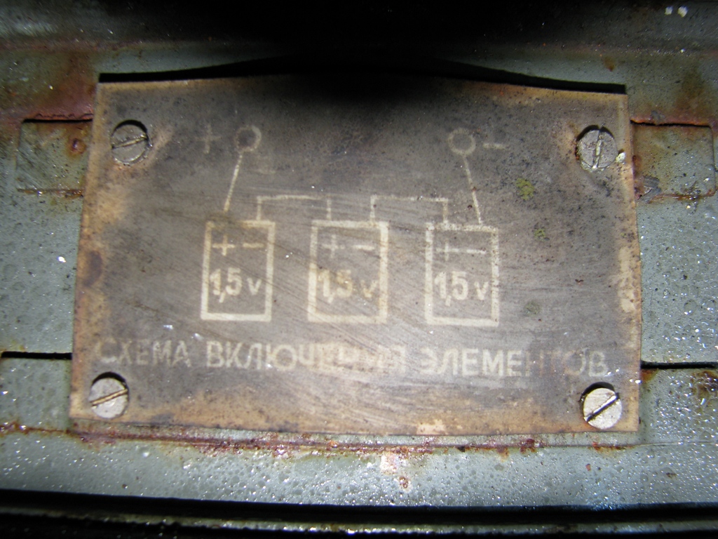

Еще один "раритет" - контейнер, в котором, судя по всему, размещались 3 "батарейки" по 1,5 В.

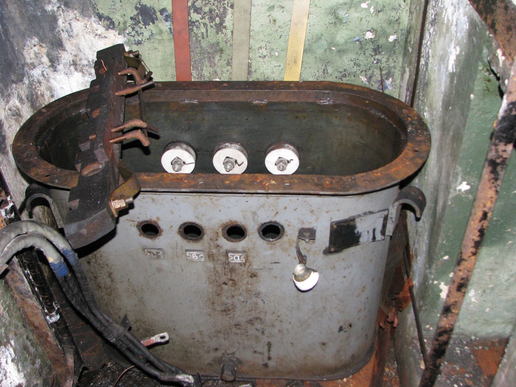

В этом же сооружении стоял и масляный трансформатор, от которого остался только кожух с изоляторами. Кстати, что м. означать буквы "с", "в" и "а"?
Сообщение raevsku » 04 сен 2009 22:29
Только не "с", "в", "а" а "а", "в", "с" - обозначение фаз , выводы трехфазного трансформатора со стороны НН.
По первому снимку - есть еще фото с участком пониже?

Сообщение Буквоед » 04 сен 2009 22:36
raevsku писал(а):Только не "с", "в", "а" а "а", "в", "с" - обозначение фаз , выводы трехфазного трансформатора со стороны НН.
Собственно, так и думал, только почему они расположены в обратном порядке?
Вот, только такой
Сообщение raevsku » 04 сен 2009 22:47
Буквоед писал(а):Собственно, так и думал, только почему они расположены в обратном порядке?
По военному! 8)
На фото №1 мне непонятно, что за устройство... М.б. разъединитель?

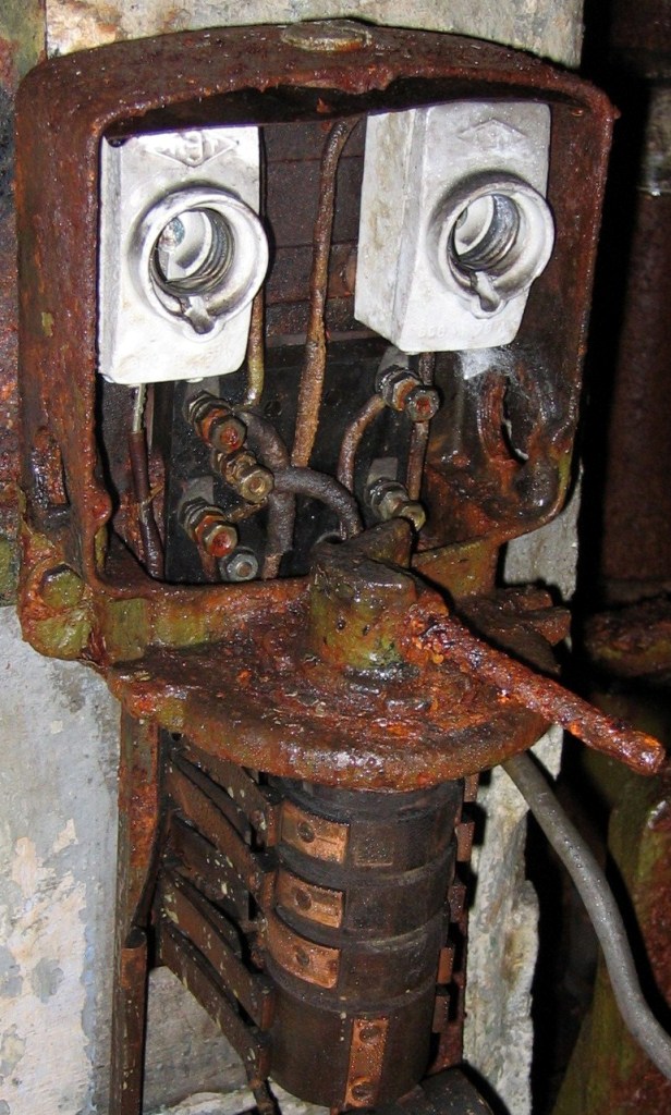

Буквоед писал(а):Что бы это могло быть, как вы думаете?
На мой дилетантский взгляд - как пробки в квартире и общий выключатель. Посмотрите у себя дома - расположение точно такое же.
Re: Что бы это могло быть?
Сообщение raevsku » 05 сен 2009 00:09
Osbourne писал(а):На мой дилетантский взгляд - как пробки в квартире и общий выключатель. Посмотрите у себя дома - расположение точно такое же.
Дома маленько по другому. Вы хотели сказать, что енто "пакетник", только на больший ток? И другой конструкции?

Сообщение Osbourne » 05 сен 2009 00:17
Типа да.

Сообщение LYNX » 06 сен 2009 00:15
Да, мощевый военный переключатель. Дрын посередине поворачивает его вправо-влево. Подавляющее число военных приборов сделано с большим запасом прочности. На случай чего - понятно. На случай близкого ядерного взрыва. Все должно сохранять свою работоспособность и через три года ядерных зим. Эту хреновину вполне мог заменить банальный тумблер. Но при близком сотрясении от него просто могли оторваться проводки. Точно так же в тех же самолетах, кораблях и т.д. Казалось бы - поставь пару-тройку ноутбуков Делл или Асус вместо двадцать громадных шкафов аппаратуры. Ан нет. Компутеры грохнутся, а двадцать шкафов прослужат двадцать лет.
Сообщение raevsku » 06 сен 2009 01:05
LYNX писал(а):Эту хреновину вполне мог заменить банальный тумблер.
Не мог, поскольку енто пакетник, рассчитанный на большой ток. Посмотрите сечение медных контактов! :wink:

Сообщение Буквоед » 06 сен 2009 09:13
"У нас в Техасе все большое, мэм!" :wink:
На самом деле - с т.з. надежности все правильно. Вот только та муфта...
Сообщения: 2300
Сообщение LYNX » 06 сен 2009 22:37
Ну, некоторые тумблеры рассчитаны на нагрузку ампер в 20. Предполагаю, что этого было бы достаточно, не сваркой же в доте заниматься. Опять же, тогда все было как в Техасе :lol: - большое. Достаточно вспомнить ламповые радиоприемники тогда и встроенные в мобилу сейчас. В свое время видел тумблер размером немного меньше, чем видеокассета. Параметры его уже не вспомнить, но всяко не 3 ампера
Сообщение raevsku » 06 сен 2009 22:42
LYNX писал(а):Ну, некоторые тумблеры рассчитаны на нагрузку ампер в 20. Предполагаю, что этого было бы достаточно, не сваркой же в доте заниматься.
Здесь сечение по меди - квадратов 30. Значит выключатель - ампер этак на 100, как минимум!

Сообщение Буквоед » 06 сен 2009 22:55
Маловато будет, однако! При 30 квадратах вполне и 200 потянет :wink:
Сообщения: 2300
Сообщение LYNX » 06 сен 2009 23:06
Если он и на 200 ампер, то подходящие ( отходящие) провода на столько не тянут никак.
Сообщение raevsku » 06 сен 2009 23:10
Буквоед писал(а):Маловато будет, однако! При 30 квадратах вполне и 200 потянет :wink:
Потянет, без проблем...
Сообщения: 7153
x 302
Сообщение Буквоед » 06 сен 2009 23:19
LYNX писал(а):Если он и на 200 ампер, то подходящие ( отходящие) провода на столько не тянут никак.
"И это правильно!" (М.С.Горбачев) :P
Сообщение raevsku » 06 сен 2009 23:30
Нашли галетник, да поставили... Запас по номинальному току еще никому не мешал. :wink:
