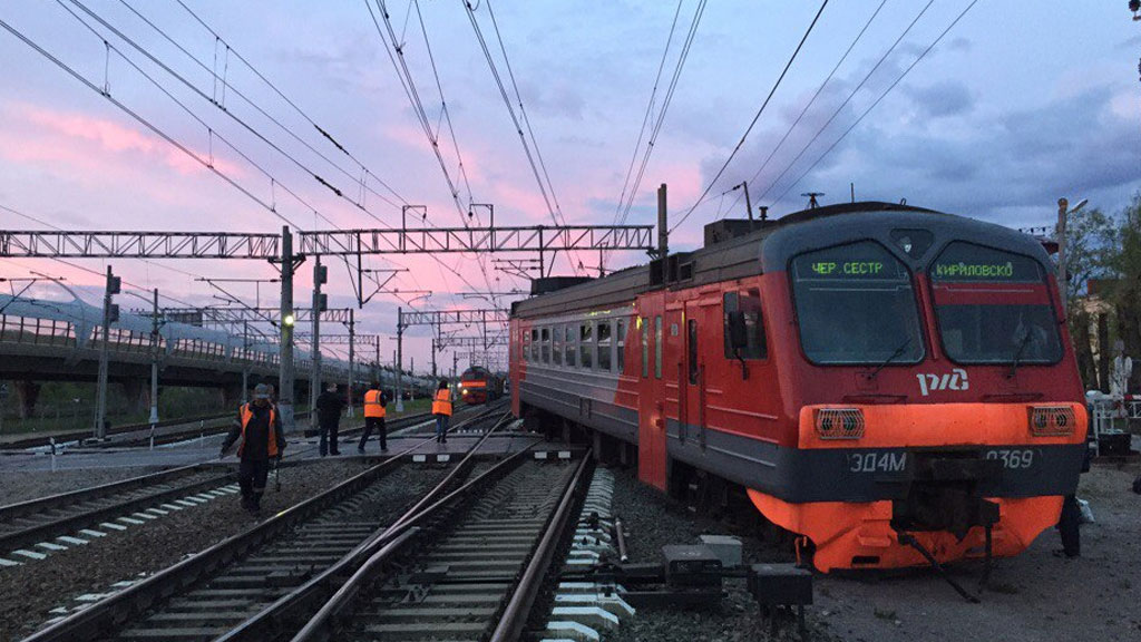

8 июня в 22:35 на станции Белоостров произошёл сход трёх вагонов пригородного электропоезда сообщением Санкт-Петербург — Кирилловское. Пострадавших нет. На месте происшествия были оперативно организованы восстановительные работы. 9 июня в 00:16 движение было открыто.
В результате инцидента были задержаны два поезда сообщением Выборг — Петербург и Хельсинки — Петербург. После четырёх часов утра электропоезд своим ходом отправился для проведения дальнейшего осмотра.
https://topspb.tv/news/2017/06/9/soshed ... a-osmotra/
Электричка, состоящая из восьми вагонов, следовала из Петербурга в Кирилловское через Сестрорецк. В электропоезде находились не менее 50 пассажиров.
По данным следствия, на станции Белоостров поезд проехал выходной светофор на запрещающий сигнал, в связи с этим сработала автоматика, в результате чего и произошел сход.
https://topspb.tv/news/2017/06/9/ugolov ... loostrove/

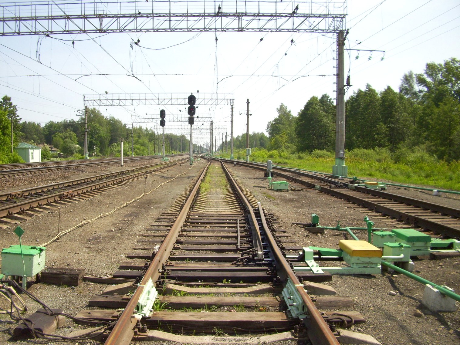

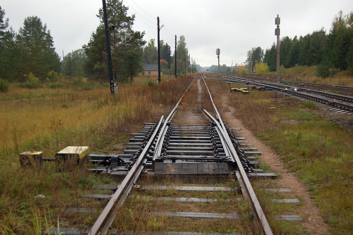

Сыграла так называемая "сбрасывающая стрелка", или "сбрасывающий остряк" (смотря, что там установлено).
Приспособление, вызывающее при наезде на него подвижного состава искусственный сход последнего с рельсов и тем препятствующее дальнейшему движению его на установленный для другого поезда маршрут, т. е. возможному столкновению двух составов.
Стрелка - двустороннее устройство:
Остряк - попроще, одностороннее:
