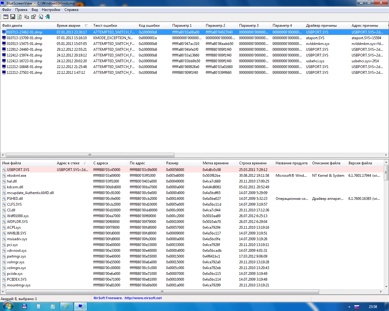

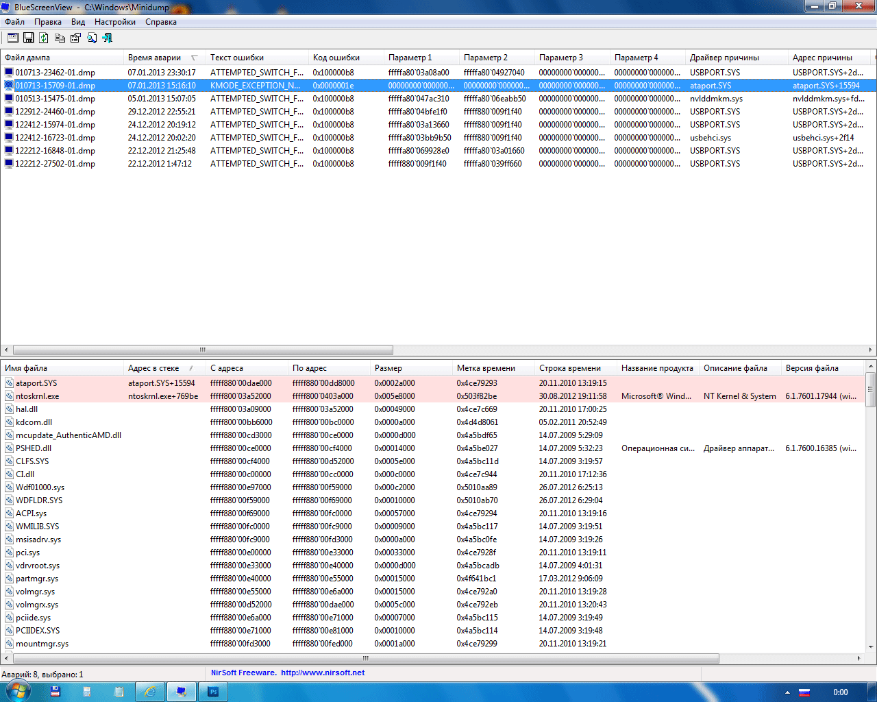

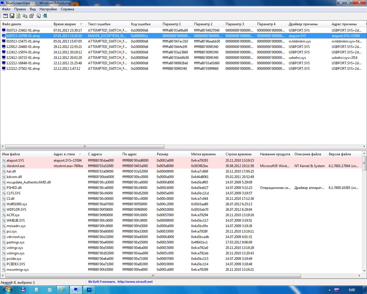

Скачал BlueScreenView, глянул... Насколько у меня хватило соображалки, чаще всего он ругался на USB, а однажды и на ATA. Ща попробую пару скринов сделать

Состряпал 3 скрина. Если так ругается на USB и вообще на все остальное - это мать или просто винда?
