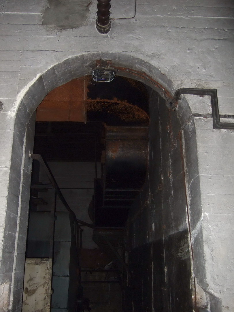

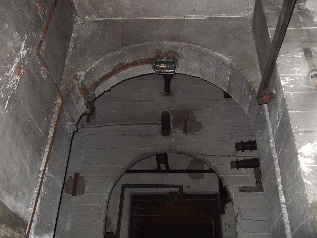

Арочные перекрытия
Высота сооружения порядка 5-6 метров

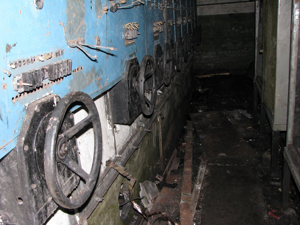

Электрощиты

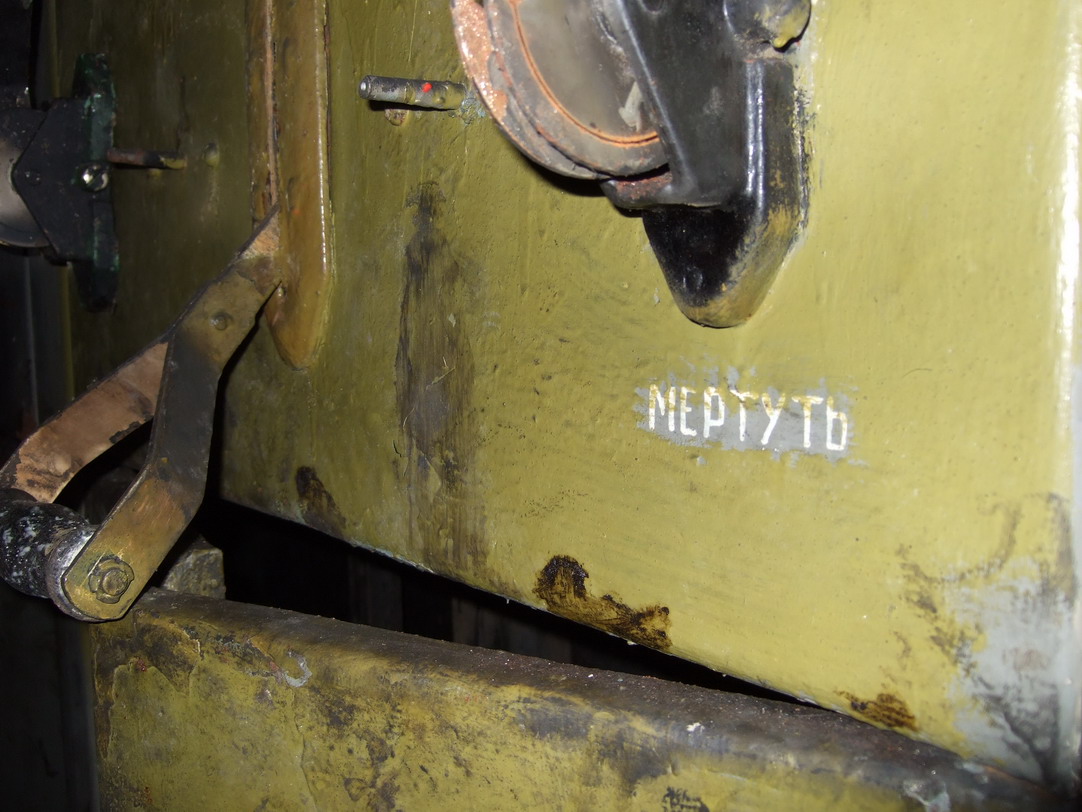

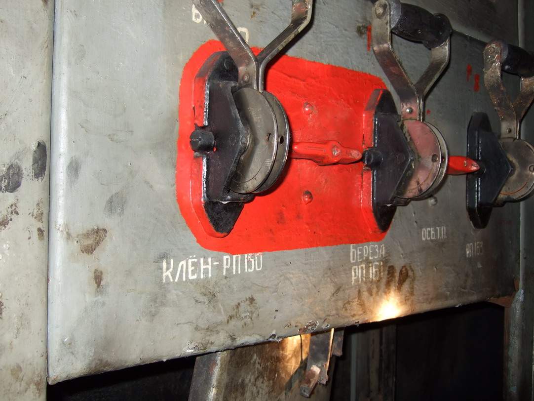

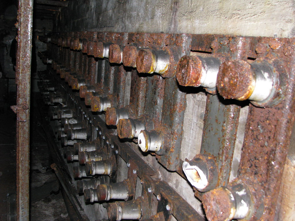

Рубильник Мертуть
Рубильники потребителей

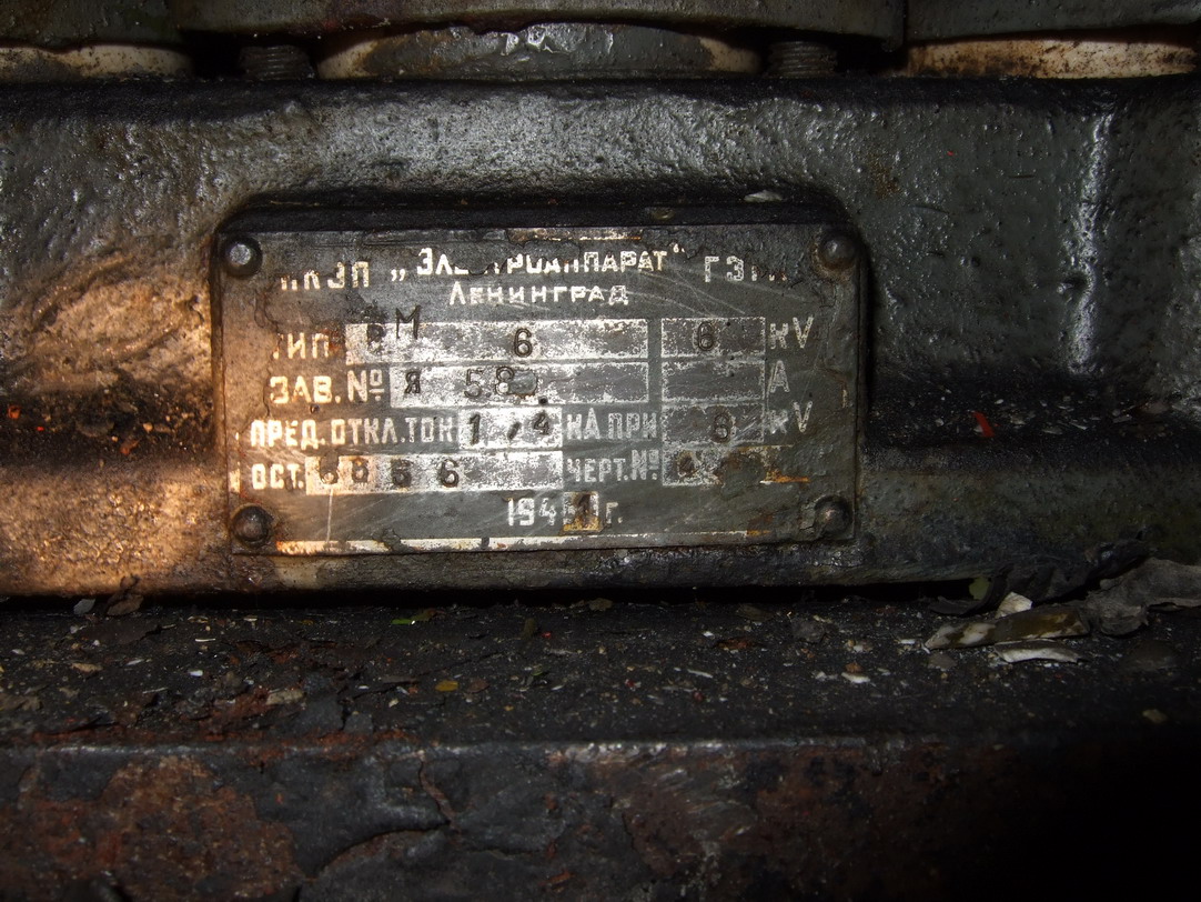

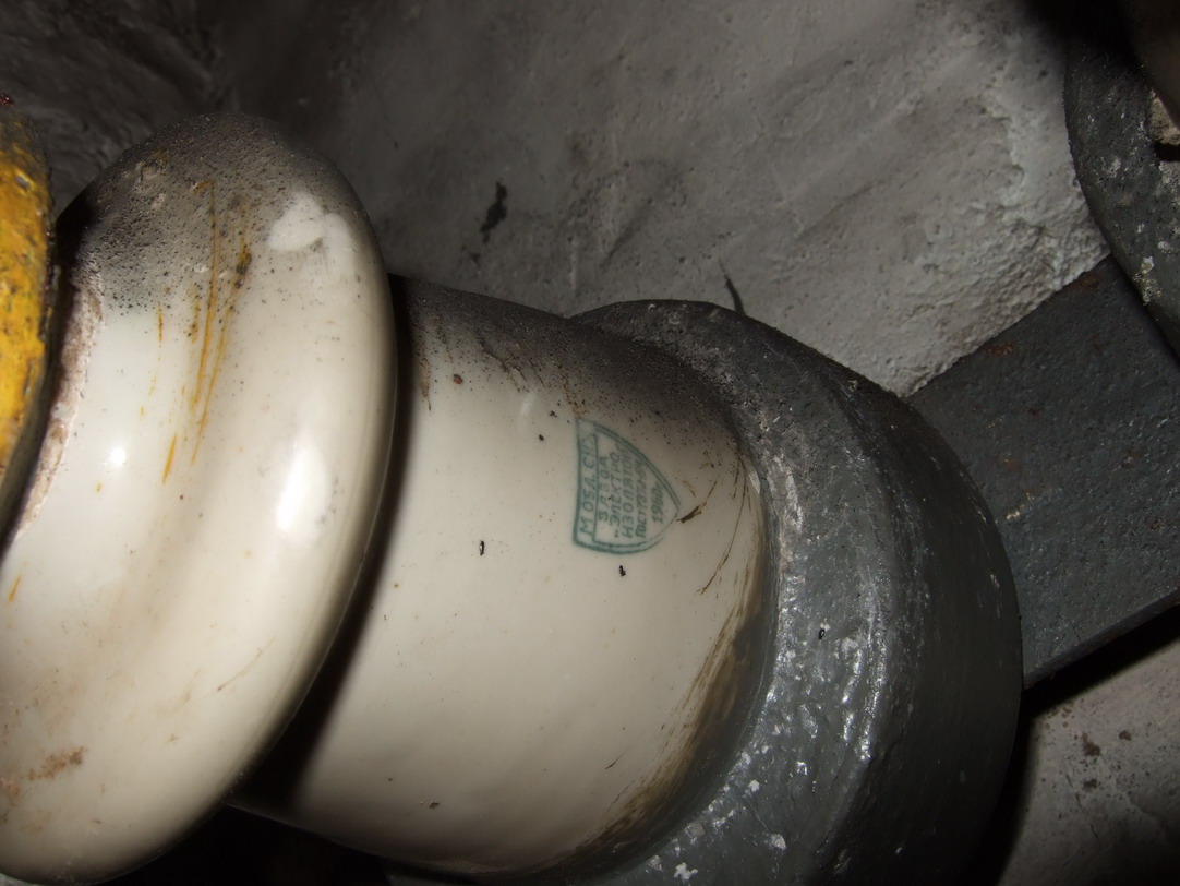

Шильда 1941 г
Изолятор 1960 г

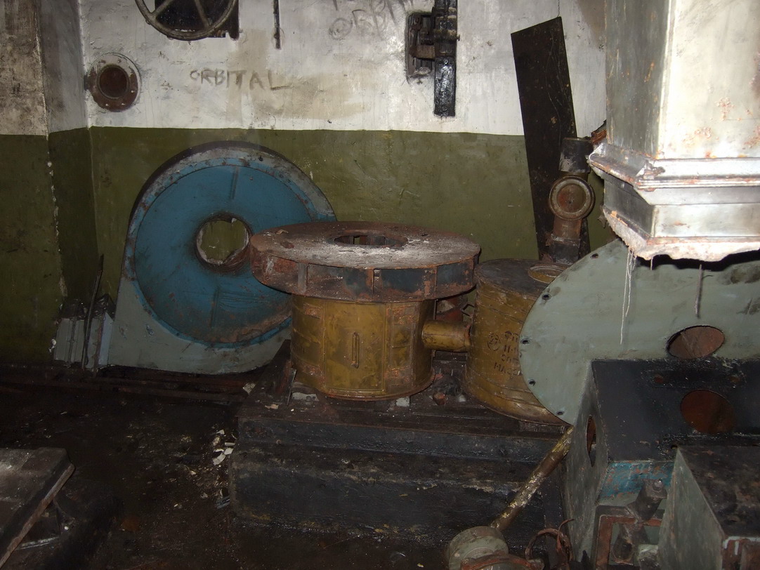

Дизельгенераторная

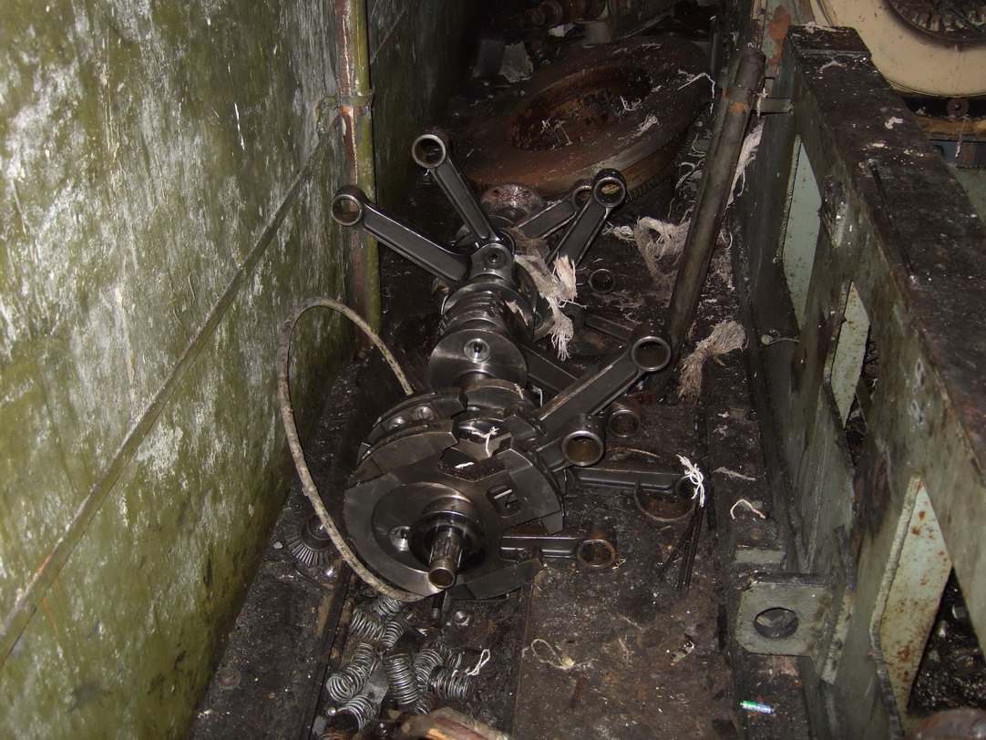

Коленвал блестит и сияет

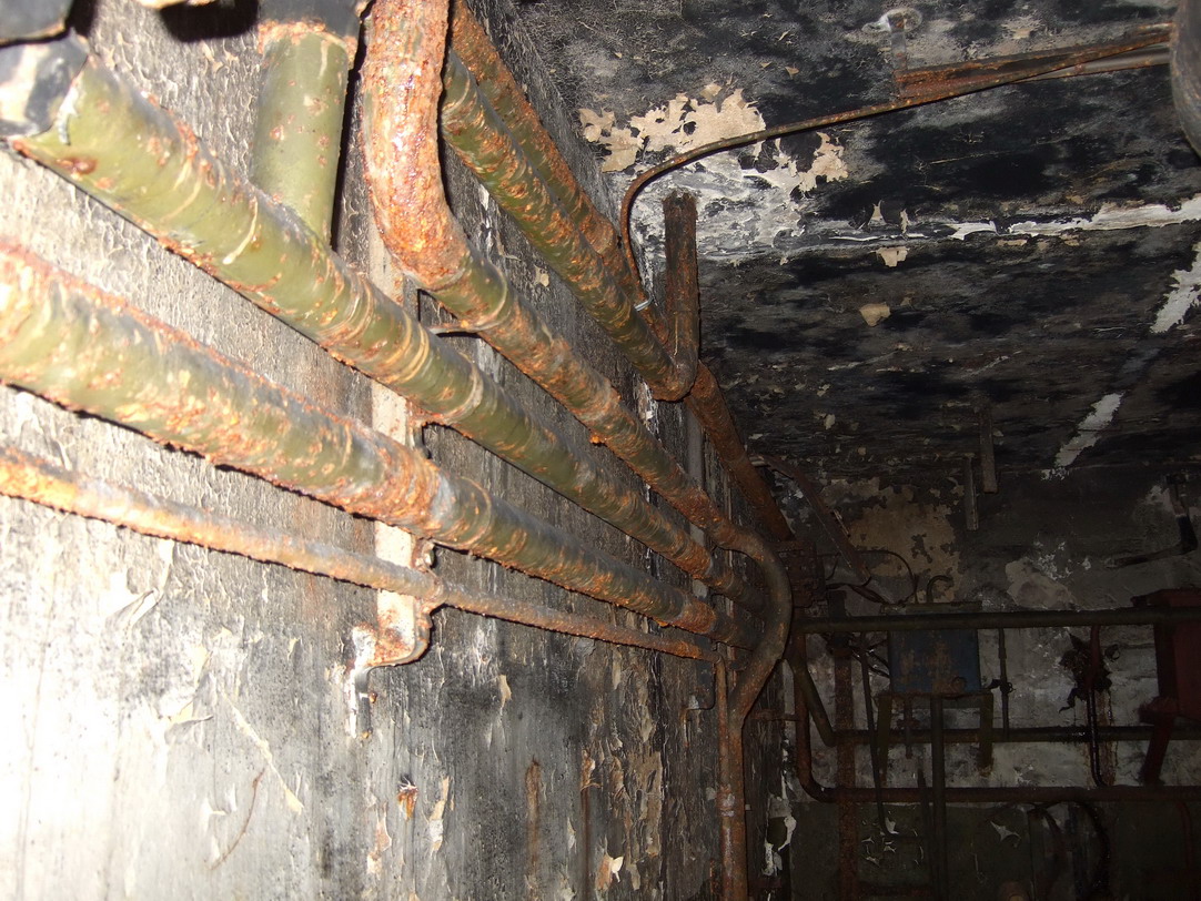

Трубы

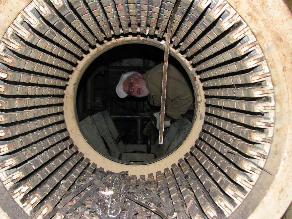

Остатки статора ДГ

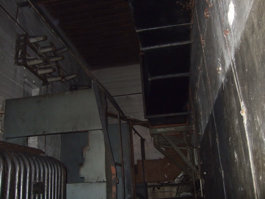

Сообщение raevsku » 27 июл 2009 19:45
На предпоследнем фото - противооткольное покрытие на стенах или следы от опалубки?
Сообщение LYNX » 27 июл 2009 20:16
C бОльшей долей вероятности - следы от опалубки. В других помещениях стены просто штукатурены. Вот тут, может быть, виднее
Сообщение raevsku » 27 июл 2009 20:31
Да, на последних двух снимках все хорошо видно. Следы от обрезной доски.

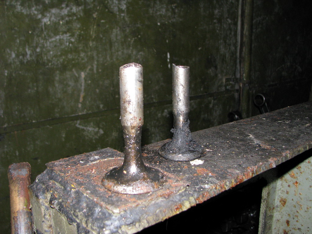

Клапана.

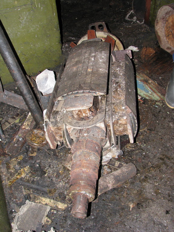

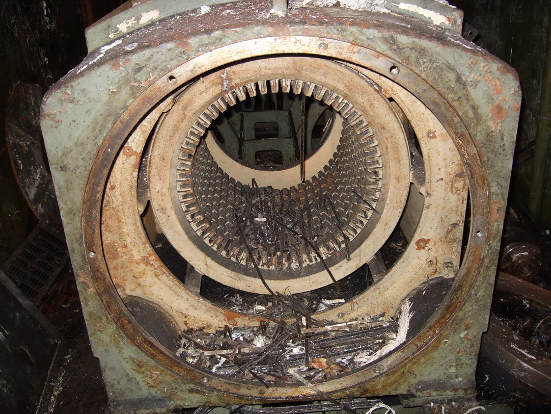

Статор.
Ротор.

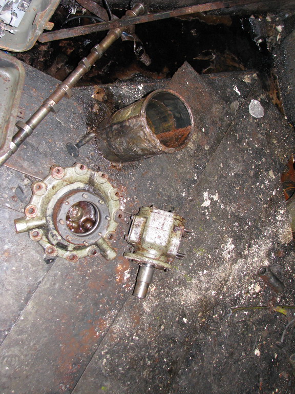

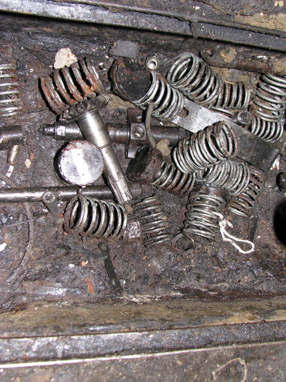

Клапанные пружины.

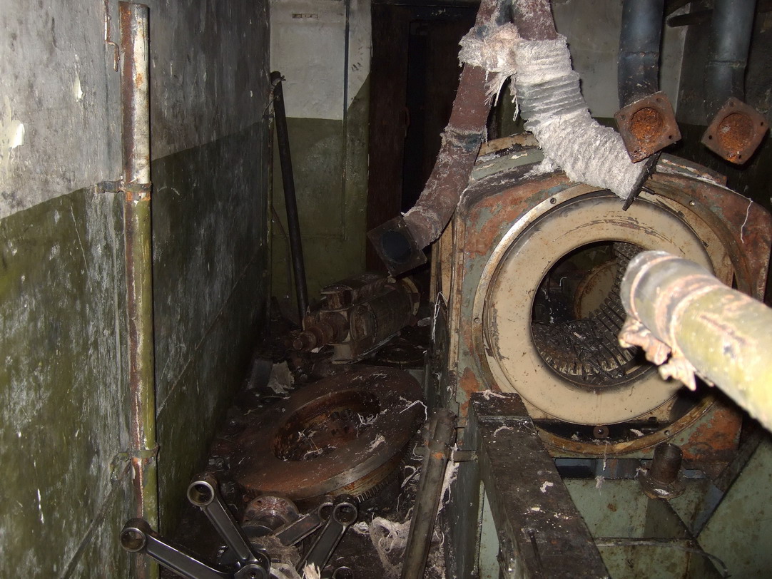

Внутри раскурочено всё! Дизель разобран - слева на снимке распредвал.
Контактная группа.

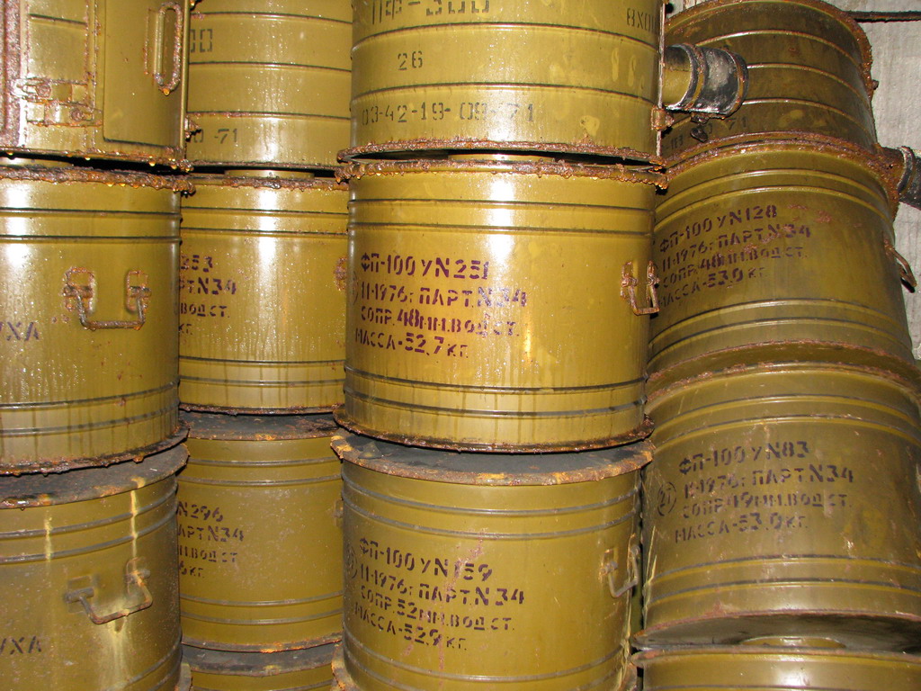

Далее - груды ФВУ 1976 года выпуска. Очевидно - дата последней модернизации.

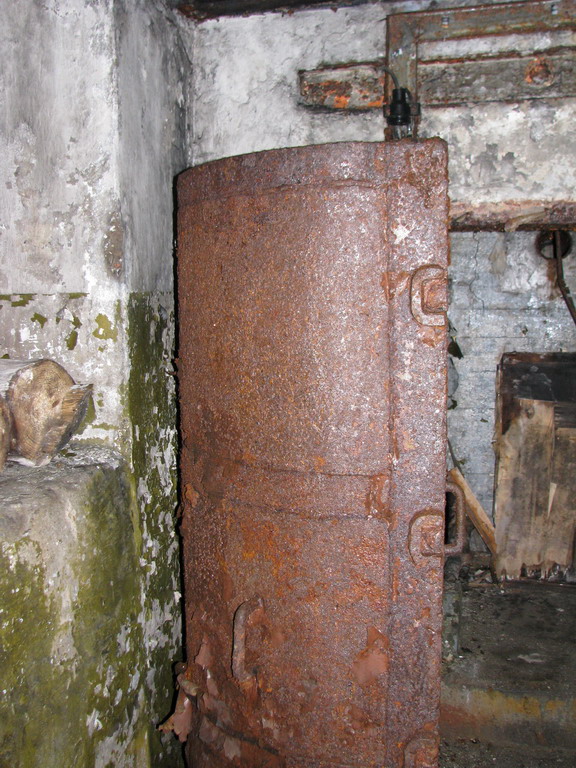

Внутренняя входная дверь - это вообще нечто.

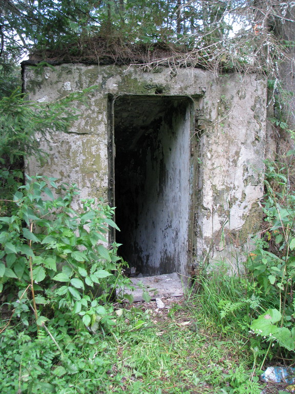

Вход. Когда экскурсанты решительно направились внутрь вместе с велосипедами, окрестным бомжам вероятно подумалось, что они проспали строительство Орловского Тоннеля.

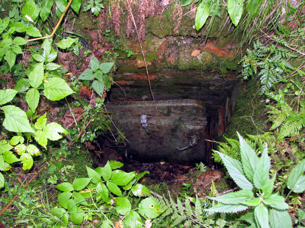

В запасной выход сброшена дверь от главного входа.

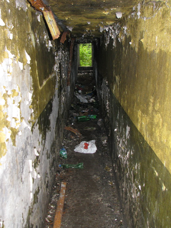

Свет Божий и выход из подземелья.

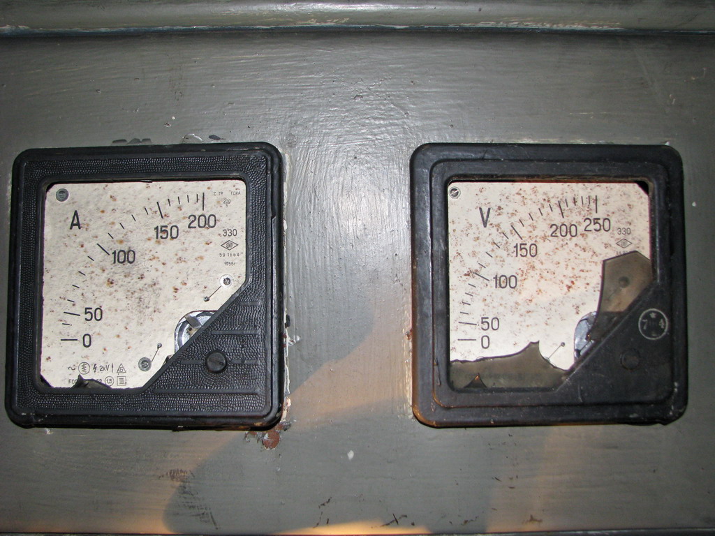

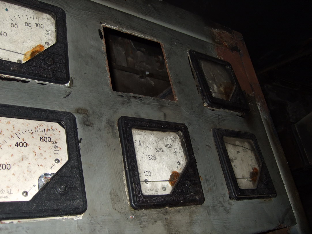

ПрЫборы. Амперметр 1956 г.

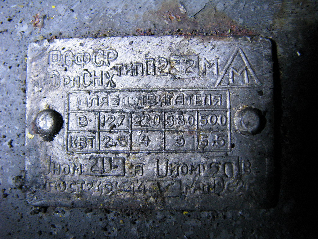

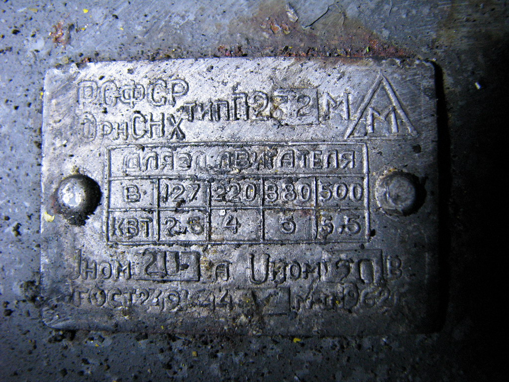

Оренбургский Совнархоз. 1962 г.

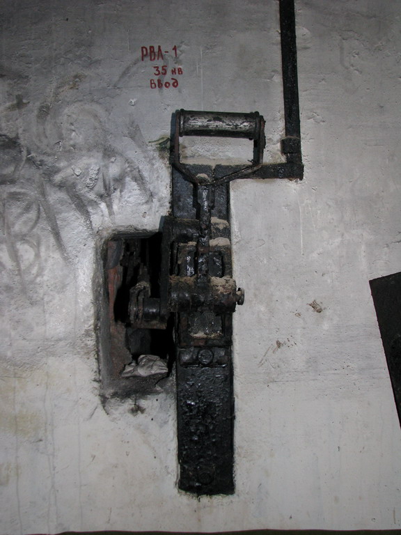

РВЛ - резервная высоковольтная линия?

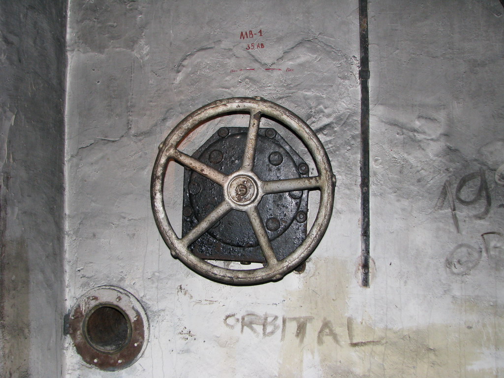

Главный Рубильник. Я таких штурвалов не видел, если честно. 35 киловольт. Очевидно, замыкание поворотом постепенное.

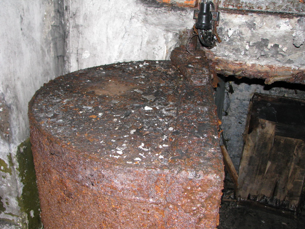

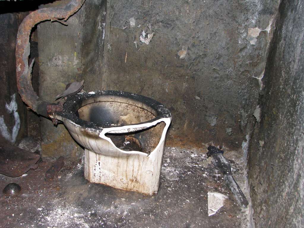

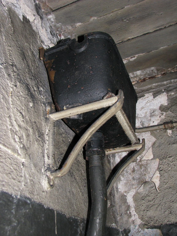

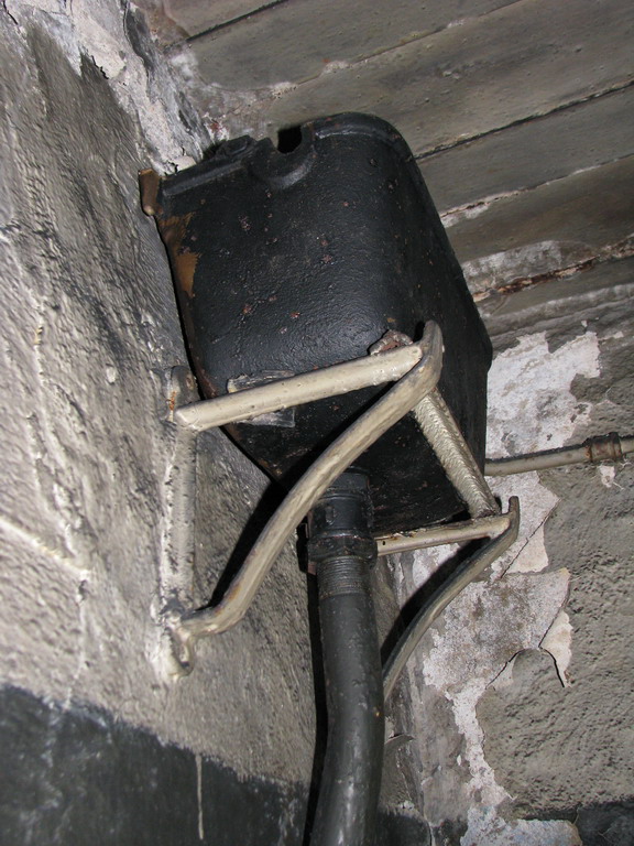

Превосходный чугунный бачок и подводка воды - металлопластик отдыхает.

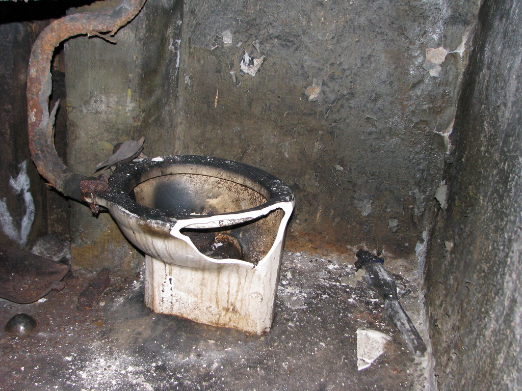

В гальюне явно что-то жгли, вот он и треснул.

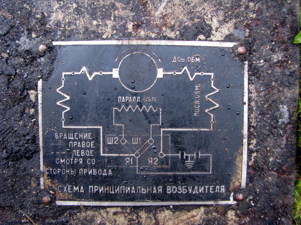

Объект неоднократно до- и переоборудовался, что видно хотя бы по годам выпуска приборов и устройств -от 1941 до 1976. Встречаются и артефакты знакового свойства. Так, на фото 120809 047.jpg - шильдик со схемой "возбудителя", т.е. генератора. Хотя даты на нем нет, уже по одному этом слову можно понять, что изготовлен он в конце 40-х гг, когда боролись с космополитизмом и низкопоклонством перед Западом и все термины, в т.ч. технические, по мере возможности переделывали на русский лад. Доходило до абсурда...впрочем, это уже для темы Nostalgie de Sovietique.
"Возбудитель", как утверждают знатоки, вращался танковым дизелем, фрагменты которого также выложены на фото в посте. Т.о. грубая прикидка (мощность двигателя, размеры электрооборудования, пределы измерения э/приборов, нек. надписи и т.д.) позволяет предположить, что выходная мощность э/станции могла достигать 300-400 кВт. Неплохо для одного укрепрайона (а м.б. -не только для него?), учитывая общий уровень энерговооруженности в те годы. Интересно, работало это все когда-нибудь - хотя бы на учениях - в штатном режиме, или только периодически "осматривалось и проворачивалось"?

Я конечно отупел за последние годы, поскольку не занимался липиздричеством, но хочется сказать следующее. Получается некая "электическая каша" из Вашего описания электрооборудования в Мертутской э/ст. Нужно разделять - возбудитель и сам генератор. Это абсолютно разные электрические машины. Возбудитель - это электрическая машина постоянного тока (как показано на шильдике - со смешанным возбуждением), служащая для подачи постоянного напряжения на обмотку возбуждения турбогенератора. А вот синхронный генератор служит для выработки напряжения переменного тока, которое "снимается" со статорной обмотки.
Т.о. танковый дизель д.б. приводить во вращение две электрические машины - возбудитель и турбогенератор. По иному - работать не будет!

Спасибо также за поправки. У меня всегда было туговато с электрическими машинами :P . Но шильдик - точно конца 40-х гг - видно по дизайну.
Сообщение raevsku » 13 авг 2009 23:09
Буквоед,
а такой вопрос, шильдик с принципиальной схемой возбудителя Вы где обнаружили? На статоре, присутствующим на фото с предыдущей страницы?
Сообщение Буквоед » 13 авг 2009 23:29
Шильдик кто-то поднял с пола вблизи генератора, фотографировали его уже на улице.
Сообщение raevsku » 13 авг 2009 23:35
Буквоед писал(а):Шильдик кто-то поднял с пола вблизи генератора, фотографировали его уже на улице.
Ага! Я думаю что на фото с предыдущей страницы сфотографированы статор и ротор именно турбогенератора, а не возбудителя. И еще - турбогенератор скорее всего служил для резервного питания. А в штатном режиме "электростанция" работала как обычное РП, с питанием по КЛ или воздушной ЛЭП со стороны ВН.

raevsku писал(а):на фото с предыдущей страницы сфотографированы статор и ротор именно турбогенератора
Почему именно "турбо"? Турбины там, вроде, не предусмотрено, привод дизельный

Aqua$erg писал(а): Почему именно "турбо"? Турбины там, вроде, не предусмотрено, привод дизельный
Да обшибся! Я хотел подчеркнуть, что на фото - именно синхронный генератор а не возбудитель (скорее всего)!
Гидрогенератор и турбогенератор - это понятия из электроэнергетики. Турбогенераторы приводятся во вращение паровыми турбинами, а гидро- гидравлическими. Они несколько отличаются по конструкции.

Дело в том, что надписи "РП" есть на щитах в Мертути.

А в Мертути Вы встретили аббревиатуру "РП" или "РУ", а м.б. "КРУ" или "КРО"?
Пока с Вами беседовал, сам себе "вынес" мозг! РП - не распределительный пункт, а распределительная подстанция!!! Так будет более корректно!!!
