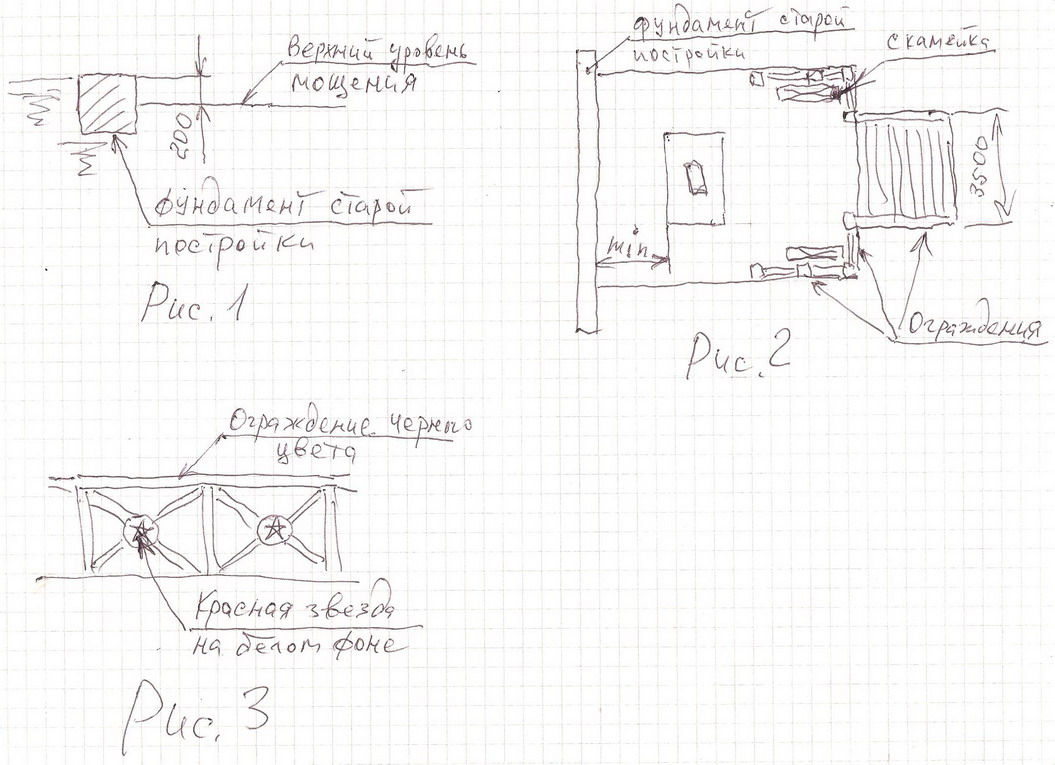

Некоторые замечания и предложения по мемориалу.
(К великому сожалению не произведена съемка размеров рельефа. А это может привести к неправильному пониманию пропорций и компоновки мемориала).
1. Верхний уровень мощения должен быть на 200 мм ниже верхней точки фундамента старой постройки. Это позволит использовать фундамент в качестве ступени для выхода на верхнюю точку склона. Камень фундамента придаст мемориалу естественную привлекательность и покажет связь с историей Белоостровской волости ( в т.ч. кирпичного пр-ва Харчевых). См. рис.1.
2. Увеличить ширину лестницы до 3,5 метров, что придаст мемориалу более внушительный вид.
3. Максимально приблизить обелиск к фундаменту старой постройки.
4. Установить ограждение части верхней площадки в зоне большого перепада высот. Это зрительно увеличит объем мемориала. При этом зона ограждения не должна закрывать обелиск с боковых сторон мемориала. См. рис.2.
5. В месте ограждений установить скамейки с антивандальными массивными тумбами вдоль боковых сторон площадки.
6. Согласовать в письменном виде с соответствующими службами место установки ограждения вдоль дороги.
Внимание. Т.к. дорога имеет уклон, то верхняя линия ограждения должна быть параллельна линиям площадки и ступеням лестницы.
7. Для придания мемориалу (м.б. и бр. захоронению) ярко выраженной воинской темы, а также выделения всего объема мемориала на зеленом фоне ландшафта яркими знаками, предлагаю в рисунок ограждений добавить красные звезды на белом фоне, как на самолетике. См. рис. 3.
Также необходимо сделать планировку вокруг мемориала и убрать вынутый грунт.

Не спорю. Единственный важный момент в возведении мемориала с учётом вышесказанного - установить памятник лётчикам максимально высоко ("на высоком холме..."), опираясь на выделенный нам участок земли, но и не зарываясь вниз, исходя из финских фундаментов. История - историей, но хотелось бы повыше...краевед эксперт писал(а):Верхний уровень мощения должен быть на 200 мм ниже верхней точки фундамента старой постройки
Не обижайтесь, но ИМХО Вас опять "понесло" куда-то не туда. Мы парадную лестницу к кремлёвской стене делаем или просто подъём к скромному воинскому мемориалу? Надо соотносить размеры того и другого. 0.8-1.0м ширины вполне хватит. Больше не нужно.краевед эксперт писал(а):Увеличить ширину лестницы до 3,5 метров, что придаст мемориалу более внушительный вид
P.S. ИТОГО: лестницы и ограждения оставляем "на потом". Сейчас главное и не терпящее отлагательств - ФУНДАМЕНТ!!! Времени до его заливки - буквально неделя, не больше. Хватит предлагать другие варианты, давайте уже утвердим тот, что предложен (грубовато, напористо сказал, но все поняли, о чём я, а как иначе - без напора?). По нему уже архитекторы-дизайнеры создадут все необходимые чертежи, и мы будем по ним действовать в отсыпке, трамбовке, опалубке, заливке.

Предлагаю Хозяину сайта от призывов перейти к миллиметрам и указать расположение обелиска относительно фундамента старой постройки.Aqua$erg писал(а):

Если я правильно понял, то Игорь произведет обмер земельного участка и канавы. И эти результаты можно будет увидеть на форуме, в том числе и высотные отметки от полотна дороги. А также увидеть положение плиты относительно фундамента старой постройки по горизонтали и вертикали.Sancho писал(а):Игорь делает всю разметку и отметки, дает инструктаж рабочим, и их контролирует.
