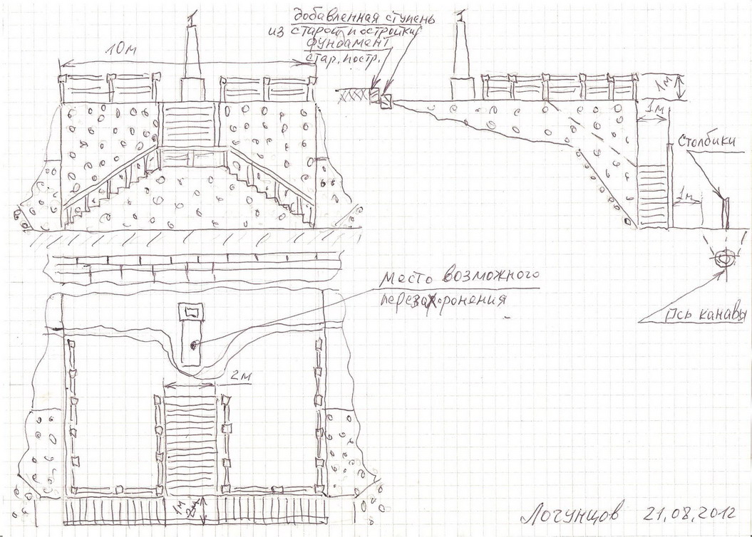

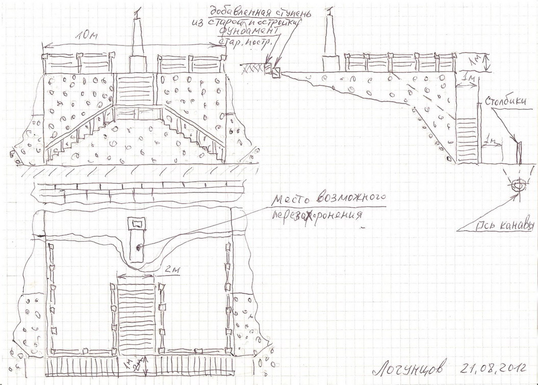

В связи со сложностью рельефа и малыми размерами выделенной земли предлагаю свое видение возможного варианта мемориала.
Вариант позволяет увидеть мемориал для проезжающих по шоссе уже издали, максимально использовать площадь земли с выходом на поверхность верхней части фундамента старой постройки.
Мемориал со стороны шоссе выглядит фотогеничным и позволяет делать хорошие групповые фото по горизонтали и вертикали.
Определение размеров с нивелиром не было, поэтому на эскизе отсутствуют размеры с привязкой к рельефу местности.
- Сообщения: 9759
- x 789
Тогда придётся насыпать очень много гравия и песка для переоборудования склона в отвесный обрыв (см. вид сбоку), как-то серьёзно трамбовать. И укреплять несколько лестничных маршей на свежеотсыпанной насыпи ИМХО значительно сложнее и затратнее, чем опирать один марш на естественный склон.
Этот дизайн-проект был бы хорош, если и фасад и бока новой насыпи отделать камнем. Но это уже перебор
"В том-то и дело, что доминантой должна быть не лестница, а стела, не правда ли?.."
На мой непрофессиональный взгляд чайника - так, внимание зрителя должно быть обращено именно к стеле, а не к второстепенным деталям - массивному фундаменту, лестнице, ограждению, имхо.

На эскизном проекте изображена отделка камнем фасада и вертикальных поверхностей боковых стенок. Слева и справа от боковых стенок камень положен прямо на землю.Aqua$erg писал(а): Этот дизайн-проект был бы хорош, если и фасад и бока новой насыпи отделать камнем. Но это уже перебор

Для проезжающих по шоссе "мавзолей" привлечет внимание и будет напоминать каменный утес Карельского перешейка, а также станет заметен уже издали, а также в темное время суток. А при приближении можно будет увидеть и сам обелиск с самолетиком.raevsku писал(а):"В том-то и дело, что доминантой должна быть не лестница, а стела, не правда ли?.."

Не будем забывать, что лушее - враг хорошегокраевед эксперт писал(а):Для проезжающих по шоссе "мавзолей" привлечет внимание и будет напоминать каменный утес Карельского перешейка, а также станет заметен уже издали, а также в темное время суток. А при приближении можно будет увидеть и сам обелиск с самолетиком.
1."Каменный утёс" на зелёном склоне и на фоне берёз мне кажется, не совсем характерен для белоостровского ландшафта.
2. Для относительно простого и невысокого (3м) обелиска такое количество лестниц и оград, по-моему, излишне. Он на их фоне потеряется. Более уместен и лаконичен один простой лестничный марш, с защитным ограждением внизу, у проезжей части. Нужна ли ограда вокруг площадки - тоже вопрос спорный. Как правило, на мемориалах оград не делают.
Интересно, что скажет ландшафтный архитектор?

В варианте архитектора Знаменского, в случае расположения горизонтальной площадки до отметки верхней точки склона ее размеры будут в ширину 10 метров и в длину около 5 метров. И доминантой станет широкая и длинная лестница, которая "съест" размеры площадки.Aqua$erg писал(а):В том-то и дело, что доминантой должна быть не лестница, а стела, не правда ли?
В варианте "Каменного утеса" две боковые лестницы определяют внешний вид, в случае, если смотреть на них с близкого расстояния. А для проезжающих по шоссе лестницы шириной 1 метр, с большого расстояния, будут мало заметны.
Обелиск с самолетиком (стоящие на большой площадке, не только широкой, но и достаточно длинной горизонтальной площадке) не закрытый с боков перилами, в зоне расположения памятника, будет прекрасно виден проезжающим по шоссе.
По поводу доминанты можно сказать, что находясь на большой горизонтальной площадке, памятник будет доминантой.

1.По п.1 вопрос спорный. И на камнях деревья растут.Буквоед писал(а): 1."Каменный утёс" на зелёном склоне и на фоне берёз мне кажется, не совсем характерен для белоостровского ландшафта.
2. Количество лестниц и их компоновка была предложена потому, что места мало, рельеф сложный, горизонтальная площадка должна иметь максимальные размеры, а мемориал должен быть заметен для проезжающих по дороге. Последнее важно потому, что через несколько лет все вокруг зарастет кустарником и деревьями и мемориал плохо будет просматриваться с дороги.
И еще. Никто сегодня не знает, как будет выглядеть местность вокруг мемориала после продажи земли и не закроется ли вид на него.
Также расположение боковых лестниц с перилами позволяет не делать ограждение вдоль дороги. Тем самым экономится недостаток места, выделенного под мемориал.
Об ограждении площадки. Площадка на "Каменном утесе" в зоне нижней части боковых лестниц будет находиться на высоте более 4метров, поэтому для безопасности должна иметь ограждение. Но в зоне расположения обелиска перепад высот небольшой и позволяет ограду не делать, как с боковых сторон, так и тыльной части. Это даст возможность посетителям уходить с площадки и свободно растекаться по верхней части склона. Такая компоновка позволит предотвратить возможную давку при большом стечении посетителей. Также дети получат возможность побегать по верхней части склона в случае, если затянется торжественная часть в момент произнесения долгих речей.
Также отсутствие ограждений в зоне памятника не будет закрывать его от проезжающих по шоссе.

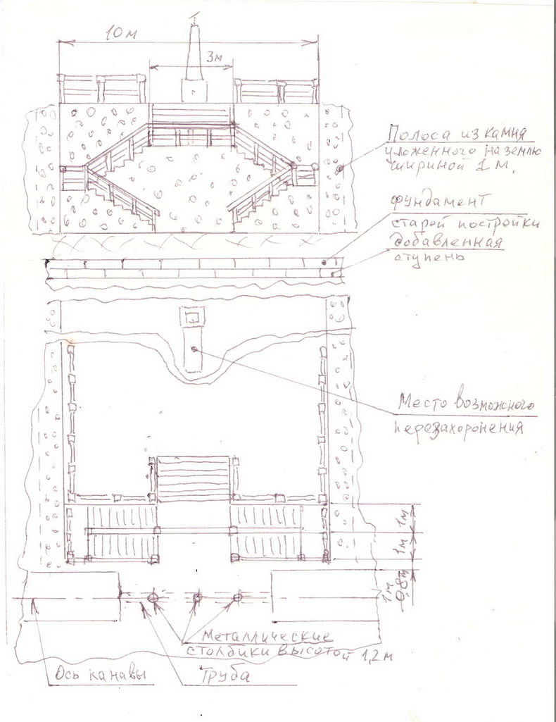

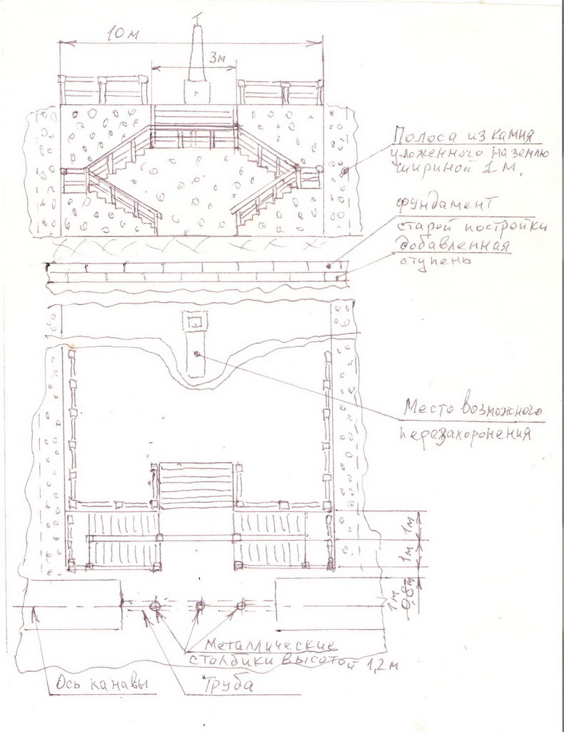

Сегодня идет дождь и я решил еше раз повеселить народ и предлагаю рассмотреть второй вариант "каменного утеса - мавзолея".Aqua$erg писал(а):
P.S. краевед эксперт, боюсь, что Ваш новый проект народ не очень-то одобряет, как бы Вы его ни аргументировали. Он довольно сложен, чрезмерно "монументален" (мавзолей), и сама насыпь с лестницами затмевает обелиск. Вспомните, каким был комплекс до уничтожения - просто обелиск с самолётиком, лёгкая металлическая оградка и простенькая ж/б лестничка.
Отличия следующие.
1. Вместо 2-х боковых появляются 4-е малые.
Верхняя лестница увеличивается по ширине с 2-х до 3-х метров. При этом ее длина уменьшается.
2. Вход на нижние лестницы происходит из центральной части мемориала. Этим упрощается решение перехода рельефа и вертикальных стенок по углам мемориала. Позволяет уменьшить разновысотность первых ступеней в связи с уклоном дороги. В первом варианте они находились на удалении 10 метров. Во втором - 3 метра. Также зимой уменьшается площадь расчистки снега в нижней части мемориала.
3. Вдоль боковых стенок на землю укладывается полоса из камней шириной около 1 метра.
Также, для максимального использования всей выделенной земли для мемориала и, особенно верхней горизонтальной площадки, возможна другая комбинация лестничных маршей.
Два нижних удлинить, а два средних сделать короче. Тогда ширину верхнего марша можно увеличить.

Ну, если только повеселить...краевед эксперт писал(а):...я решил еше раз повеселить народ и предлагаю рассмотреть второй вариант "каменного утеса - мавзолея". ... возможна другая комбинация лестничных маршей.
Здание "Ленпроекта" на б. пл.Революции (ныне Троицкой) в своё время назвали "Гимн колоннам". Данный проект смело может претендовать на звание "Гимн лестницам". И наверх просится уже не "просто обелиск с самолётиком", а нечто более монументальное, типа какой-нибудь статУи
А если серьёзно, то в нашем случае очень важно ставить перед собой реальные задачи.

А ещё, как вариант, боковые марши можно сделать по-дворцовому, полукруглымикраевед эксперт писал(а):Вместо 2-х боковых появляются 4-е малые...
...возможна другая комбинация лестничных маршей. Два нижних удлинить, а два средних сделать короче
