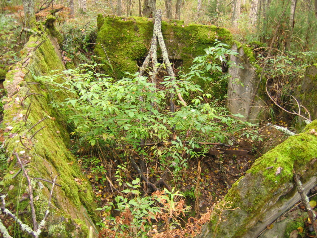

Дот, который вы обсуждаете - огневая точка категории стойкости М4, со стенами в 20см и тремя здоровыми "амбразурами", имела основное назначение как ложная ОТ перед основной линией дотов. Типовая, встречается 2 десятка раз. Поставить туда орудие или просто станковый пулемет - весьма проблематично, хотя в Лемболово внутри такой ОТ стояла 45мм пушка. Если бы в такую точку было попадание и подрыв боеприпасов (каких?) то такое сооружение сложилось как карточный домик (см фото).
