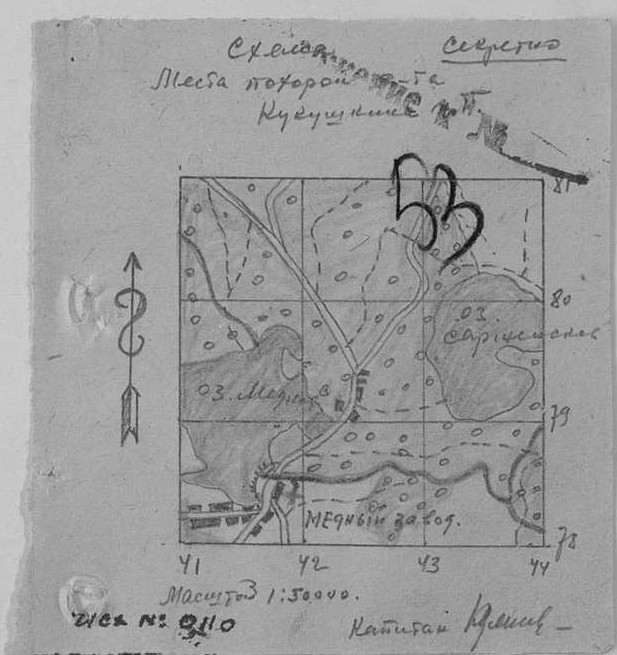

Теперь по вопросу квадрата 41-71. На втором скрине есть сетка карты с указанием квадратов. Так вот, лейтенант Кукшкин, получается, похоронен в квадрате 41-78. Видите его размеры? Ого-го! Нам нужен же квадрат 41-71. С помощью линейки отложил приблизительное расстояние и получил искомый квадрат на третьем скрине. Там можно чего-нибудь найти?
Приблизительное место кв. 41-71
Могила л-та Кукушкина в кв. 41-78
Отличное обозначение координат могилы

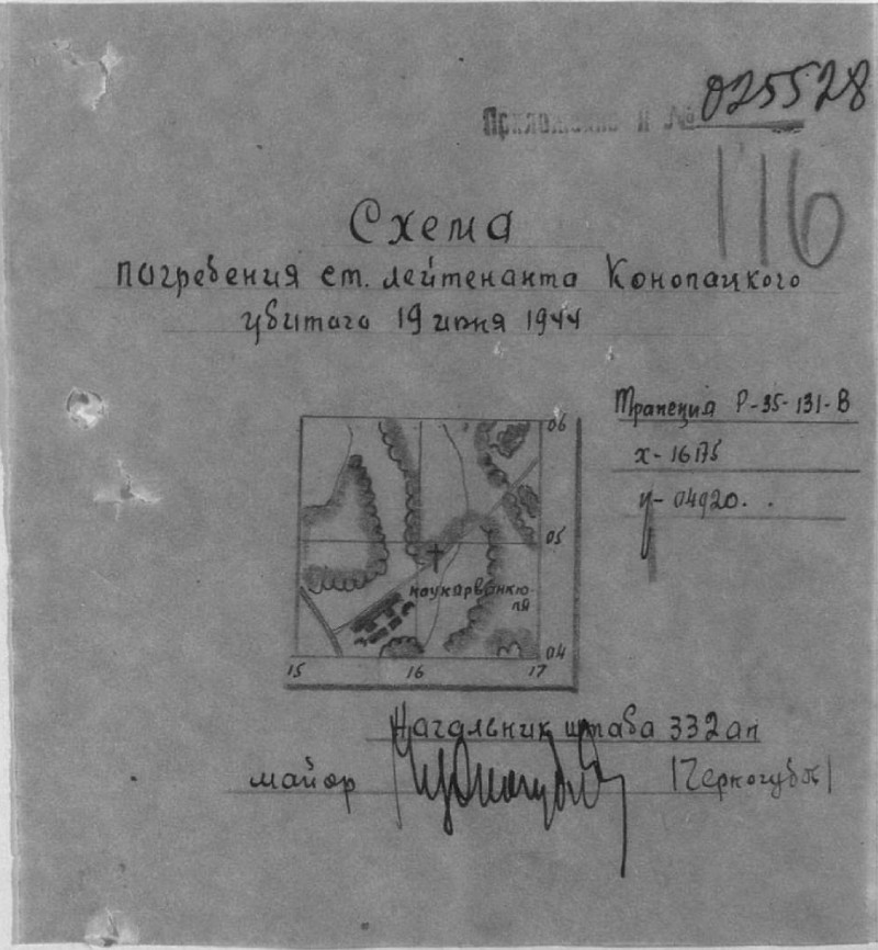

Сообщение LYNX » 16 янв 2015 20:20
Олег Ермолаев писал(а):Вот уроды и как искать теперь.
Думаю, что в данном случае - никак.. Олег, вот ради, ну,что ли прикола, поищи в "обд мемориал" ст. л-та Конопацкого. Со скриншота_4. Будешь неприятно удивлен результатом
