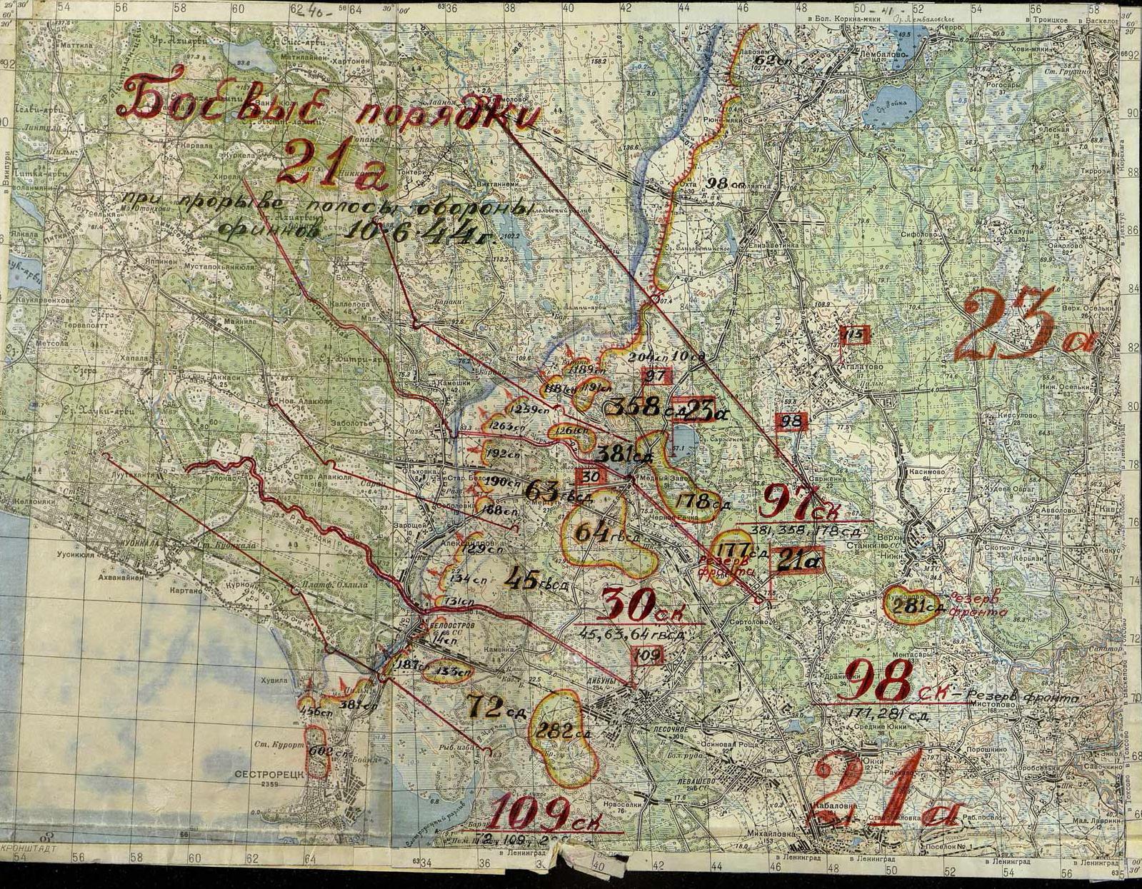

Что интересно, в таблице нет данных за 9-10 (и вплоть до 17 даже) июня по 220 тбр. А ведь в её ЖБД описан ход разведки боем 9 июня и потери в танках (все - Т-26), весьма существенные. О потерях л.с. ничего не сказано.
Кроме того, мне пока не удалось понять из ЖБД, в каком районе велась разведка, т.е. определить на карте те высоты, в направлении которых двигались танки и пехота - нет под рукой соответствующих карт.
По-прежнему считаю очень вероятным, что речь м.идти о танке 226 отп. Тем более, есть упомянутый выше погибший 10 июня радист. И полк за 10-11 июня потерял 10 танков.

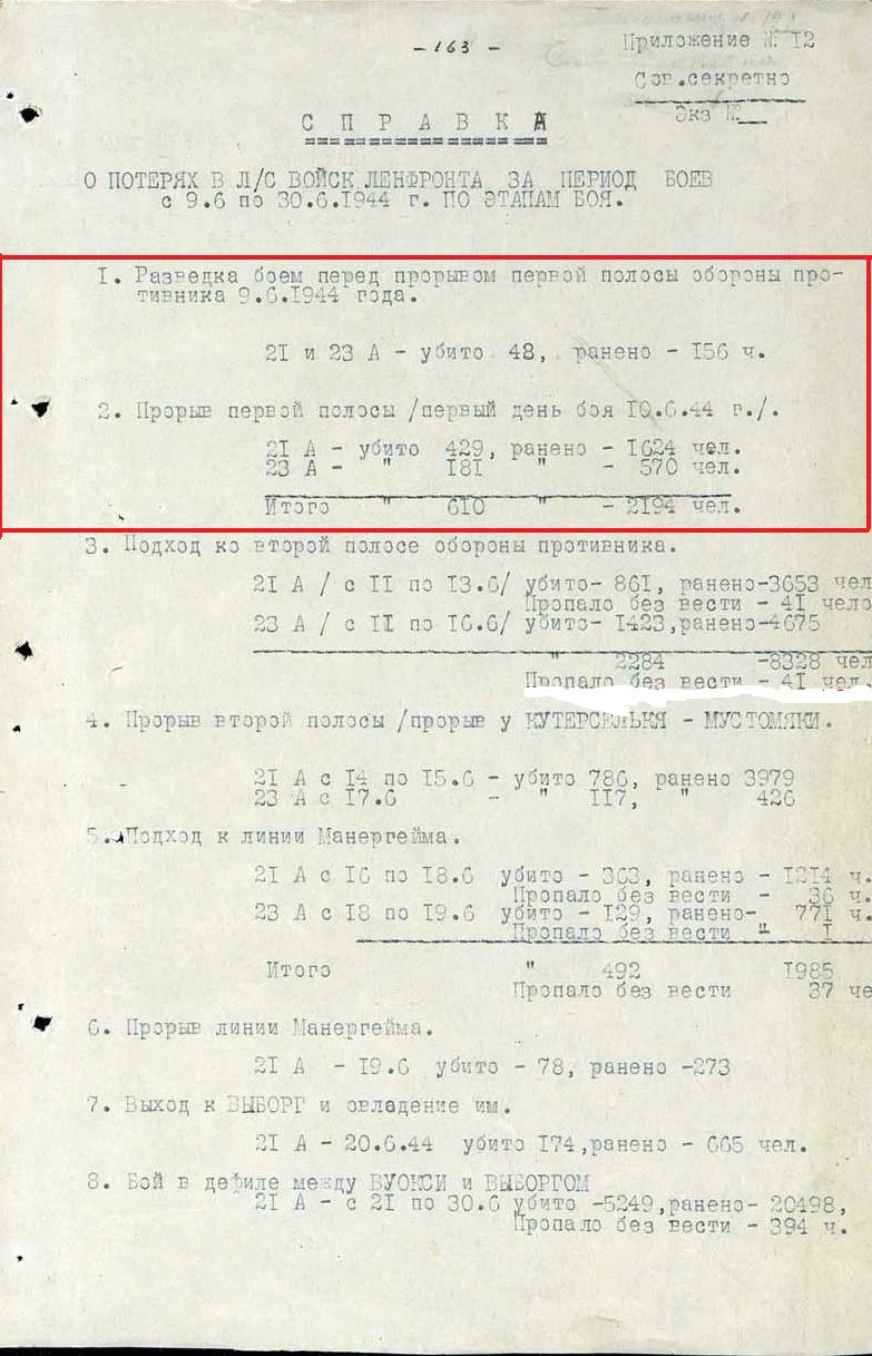

Ниже приведены сведения о потерях л.с. в Выборгской наступательной операции из ЖБД Ленфронта. Специально выделены потери вражеские (синим цветом) и наши (красным цветом) за первую декаду июня, т.е. включая разведку боем и прорыв первой полосы финской обороны, на которую было обрушено всё вышеперечисленное хозяйство.
Итак, за 1-ю декаду, т.е. с 01 по 10 июня убито и ранено вражеских солдат 2617 (сколько отдельно убитых и раненых- не сообщается), взято в плен 66.
Наши потери даны только начиная с 09 июня, ну, да Бог с ними, первыми 8-ю днями, поверим, что тогда потери были минимальны.
Итак, при разведке боем и прорыве первой полосы обороны, на которую было обрушено (см. выше)..., было убито и ранено 2804 чел (610 и 2194 соответственно). Без вести никто не пропадал.
Как видим, потери л.с. почти фифти на фифти. Наши даже чуть побольше, как и положено при наступлении.
Это о том, что касается нашего с вами Белоострова, на который было обрушено... и т.д.
А если заглянем в итоговые цифры потерь за июнь 1944 г. и приведём их к общему знаменателю , просуммировав наших убитых и раненых, то увидим что и там они не сильно отличаются: 68 816 врагов против 58 134 наших.

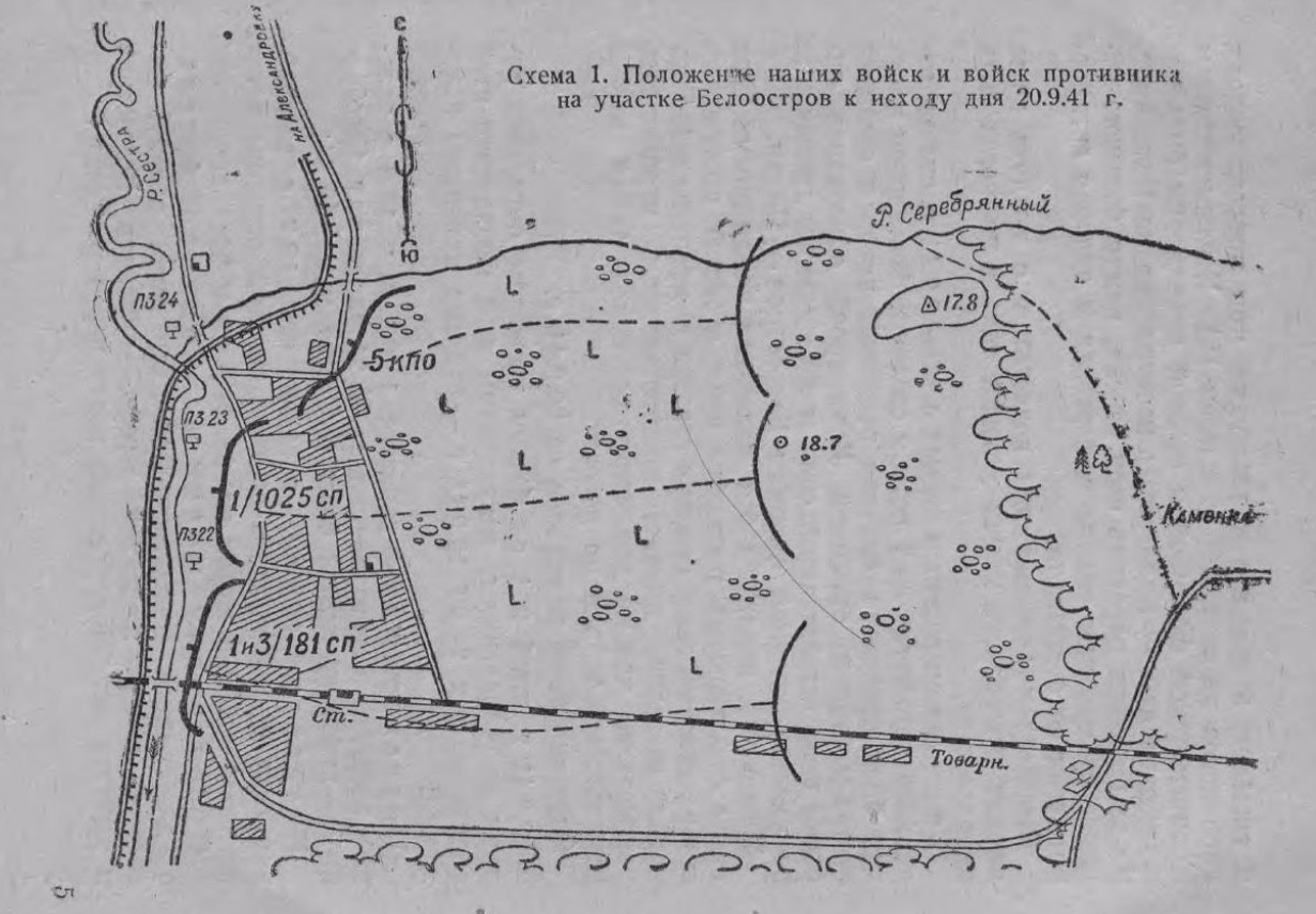

Бой за Белоостров 20 сентября 1941 года. Из книги "Тактические примеры". 1944 год.
https://vivaldi.nlr.ru/ab000002003/view#page=4

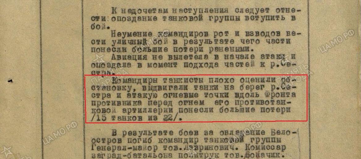

Картинка очень полезная ввиду своей наглядности. Её очень не хватало в статьях про "Миллионер" - и старой, и новой. Хорошо виден выступ в районе "Миллионера". Кстати, в тексте о неоднократных попытках 291 сд отбить его, в т.ч. и 20 сентября, - ни слова. Но об этом правильнее будет говорить в соответствующей теме .
Вообще, описания боя в брошюре и ЖБД отличаются. Например, в брошюре ничего не сказано о потерях танковой группы (п/к ген. Лавриновича).
А вот что говорит об этом ЖБД:
